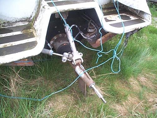

Rexco 2 Postad 30 November , 2005 Detta är ett förslag på ett specialdrev kallat Arnesondrevet eller något i den stilen. och antar att det är ett vettigt alternativ dyrt kanske??? har inte fått fram priser ännu men jag letar. iaf en kul lösning och mycket ovanlig här hemma iaf. Dela detta inlägg Länk till inlägg Dela på andra webbplatser

Gameburg 1 Postad 1 December , 2005 Denna typ av drev är mkt vanliga på modellbåtar. Borde inte vara speciellt dyrare än ett drev då det egentligen bara är att låta axel gå ut längst ner i V-bottnen och ha en tät knut utanför. Gjort för ytskärande skruvar (halva proppen i vattnet vid planing). Kan dock ha en tendens till att överkavitera en del dvs tappa greppet om vattnet. /PG Dela detta inlägg Länk till inlägg Dela på andra webbplatser
