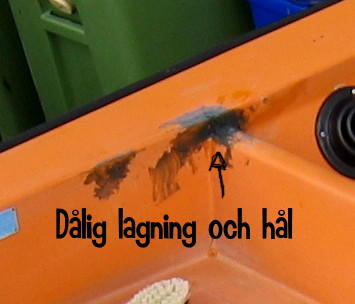

Jag har en Utter 495 som jag under våren bytte durk i. Men nu skulle jag under vintern när man har den på land vilja fixa till resten. Min fråga är hur man särar på båten ? Sitter delarna limmade ihop eller ? Varför jag inte bara målar med överdelen ditsatt är att jag behöver komma åt från insidan och göra en lagning.

Ja så va det på min båt med alltså vatten mellan skroven. Rättare sagt vattenfyllt så den vägde betydligt mer än den skulle. Innan va styrpulpeten skruvad direkt i durken vilket resulterade i att vatten trängde ner i plywooden och gjorde hela durken rutten. Varför jag ska dela på båten är för att det finns en skada som jag vill laga. Se bild

Kan det inte vara lättare att laga utifrån?!
Alternativt, om du tycker det behöver förstärkas i hörnet, skära bort den biten, laga bakifrån, plasta tillbaks med förstärkningar längs snitt du ju själv bestämt var de är... Du verkar ju behärska tekniken!
(Låter tillkrånglat, men så görs tex på busskarosser, där det kan vara svårt att plocka sönder hela:-))
Ska du ändå måla hela, gör det ju inget om skadeytan blir stor.

Ahhh det va ju en ide jag inte ens hade tänkt på. Ska ta mig en funderare på om jag ska ge mig i kast att göra på det sättet. Finns andra orsaker till att jag skulle vilja plocka bort hela överdelen då jag skulle vilja förstärka några saker inifrån pga klen konstruktion från början.

Finns det ingen annan som någon gång särat på en båt och har något tipps att komma med ? Om båten skulle vara i hoplaminerad går det då på något sätt att såga isär det hela ?
Båtarnas båda halvor är ju nästan alltid hopsatta med popnit. Så nog går dom att dela. Om det legat vatten i dubbelskrovet. Ja det blir det ju på alla båtar med dubbelskrov. Men för att det inte ska ruttna behövs det ju att man tappar ur vattnet på hösten. Vi dom ställen på båten där det går. Många skrov har ju inte ens en dyvika. Och det värsta är ju att på dessa skrov går det helt enkelt inte att få ut vattnet. Man får borra på nåt ställe där man tror att vattnet samlats. Och om det går bygga in nån dyviksliknande pryl. Värst är dessa båtar oftast äldre snitt som inte ens har avluftningshål. Dom har för länge sen ruttnat inifrån. Uttern 495 har jag för mig en dyvika därbak. Men kanske haft dåligt med avluftningshål. Båtar ruttnar ju oftast i aktern vid motorfästet. På grund av all bultning och infattning av vattenfast plywood som ruttnar inifrån.
plockade isär fars örnvik 480 , där satt överdelen med stora popnit som var gömda under gummilisten.
