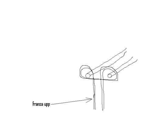

Hmm, den enklaste varianten är nog att ta två parallella snören och spänna upp dom. Sen tar du stumpar som du knyter in underifrån och ner i mellan dom två. Sen fransar du upp stumparna. Fan, skulle behöva en teckning eller nåt.

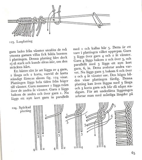

Om Handbok i sjömansarbete är en guldgruva så är The Ashley Book of Knots med sina 7000 teckningar och 3800 knopar ett frispel på riksbanken. Den finns att köpa på t.ex. Amazon
Direkt ur nämnda bok, oredigerat....(inte min starka sida!)
Blir en tofs när man lindar runt/längsmed vantet!
