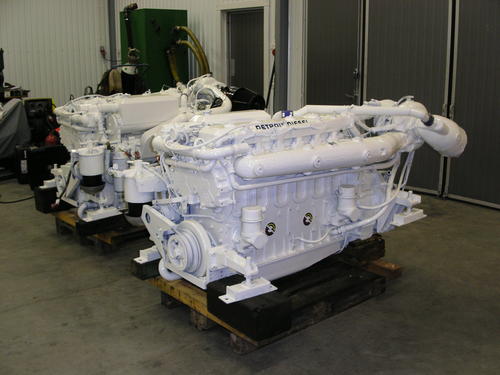

Gäst ANTE Postad 17 Oktober , 2005 HALLO SÖKER INFO OM DENNA MOTOR, NYA, GAMMLA,STORA ,SMÅ.MEN FRAMFÖRALLT DITT TYCKE & ERFARENHET. Dela detta inlägg Länk till inlägg Dela på andra webbplatser
amatius 1 Postad 18 Oktober , 2005 Det är stora, tunga och ganska lågvarviga amerikanska dieslar. Kan bli ganska svårt att hitta reservdelar och service här hemma i sverige, men dom som kör dom och använder dom tycker mycket om sina maskiner. Men det är som sagt mest amerikaner. Massor med mera information kan du hitta på http://www.boatdiesel.com bli medlem för 25$ så har du 365 dagar du kan läsa hela forumet och mycket mera. Vilken storlek på maskin talar vi om? Är det över 300 hk eller kanske ännu mera? Känner till en del av dom mindre 4 cyl i 250 hk klassen. //Mats Dela detta inlägg Länk till inlägg Dela på andra webbplatser
amatius 1 Postad 18 Oktober , 2005 Hittade en vettig site med tanke på reservdelarna som jag talade om i inlägget ovan. Dom verkar ha det meste som kan behöva bytas till just Detroits äldre modeller. http://www.dieselpro.com/Default.asp //Mats Dela detta inlägg Länk till inlägg Dela på andra webbplatser
Gäst ante Postad 24 Oktober , 2005 hej igen tog lite tid.. det är 300hk 6 cyl. årsm 69. Dela detta inlägg Länk till inlägg Dela på andra webbplatser
