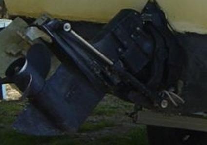

Vad är detta för drevmodell? Impeller?
Detta är ett Mercruiser drev, men vilket?
Finns det något impeller i det?

Ser ut som ett Alpha gen 1
Impeller inuti: Ja
Det är inte svårt förutsatt att du är normalhändig och har verktyg. Det krävs en insex i tum för att få bort fenanoden.
http://www.boatfix.com/merc/Servmanl/6/6B3R3.PDF
Isär sid 15-16
Ihop sid 53-56
Lycka till.
