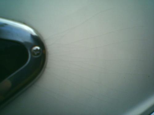

Hur laga sprickor i gelcoat?
Se bilden intill, jag har ett par ställen där gelcoaten har spruckit.
Frågan är, hur lagar jag detta?
Jag har färgkoden så jag antar att jag skall slipa bort och lägga i ny gelcoat enligt färgkoden. Vill bara få detta konfirmerat av någon kunnig på området.
Efter ny gelcoat förmodar jag slipning och åter slipning för att uppnå 'osynligt' resultat.
Vad kommer sig dessa skador?

Vad är det för beslag som syns på den översta bilden? Är det sandwich laminat eller enkel laminat? Förmodligen har sprickorna något med beslaget att göra.

Det är del av ruffventilen. (första bilden)
Det är enkellaminat.

Jobbar dagligen med gelcoatskador och liknande. Jag brukar slipa ur sprickorna med ett v liknande slipstift ända ner till plasten, sen lägger jag i polyesterspackel sen lackar jag hela området med gelcoat. Därefter slipar jag ner lackningen med torrslipapper, börjar med 320 sen går jag över till 600 och slutar på 1000 papper. Sen polerar man upp ytan.
Men det går ju även att lägga i gelcoatspackel i sprickorna, men att få ett snyggt resultat är svårt. Skadorna brukar uppstå på grund av att laminatet är tunt eller att du fått något slag mot ytan.
