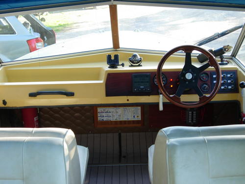

LeCanard 1 Postad 6 Oktober , 2005 Ser det hyfsat ut fungerar det oftast. /LC 1 Dela detta inlägg Länk till inlägg Dela på andra webbplatser
LeCanard 1 Postad 6 Oktober , 2005 Lite bättre översikt. /LC Dela detta inlägg Länk till inlägg Dela på andra webbplatser
LeCanard 1 Postad 6 Oktober , 2005 Oops. Fel bild. Dela detta inlägg Länk till inlägg Dela på andra webbplatser
LeCanard 1 Postad 6 Oktober , 2005 Skit åxå, Måste sortera lite bättre /LC Dela detta inlägg Länk till inlägg Dela på andra webbplatser
LeCanard 1 Postad 6 Oktober , 2005 Hoppas att det vart styrplatsen nu... /LC Dela detta inlägg Länk till inlägg Dela på andra webbplatser
LeCanard 1 Postad 6 Oktober , 2005 Äh, jag ger upp. Dela detta inlägg Länk till inlägg Dela på andra webbplatser

LeCanard 1 Postad 7 Oktober , 2005 Hej, Plinten är Weidmüllers AKZ4, för 15mm DIN-skena. Säkringsdosan kommer från Odelco. Monterade plint och säkringsdosa på en teakskiva och gjorde klart det mesta innan jag stoppade in det i båten. Om man sätter sig ner en stund och funderar innan man börjar koppla och ritar ett kopplingsschema, som man sedan följer, så blir det ganska bra till slut. Dessutom får man ju dokumentationen färdig på samma gång och hur många av oss är det egentigen som orkar bry sig om det efteråt? /LC Dela detta inlägg Länk till inlägg Dela på andra webbplatser
