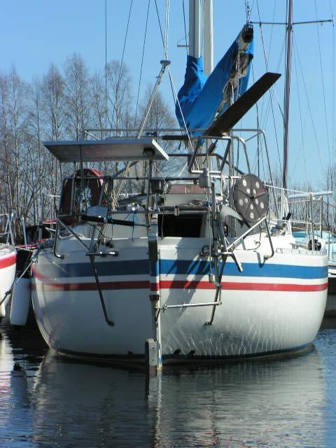

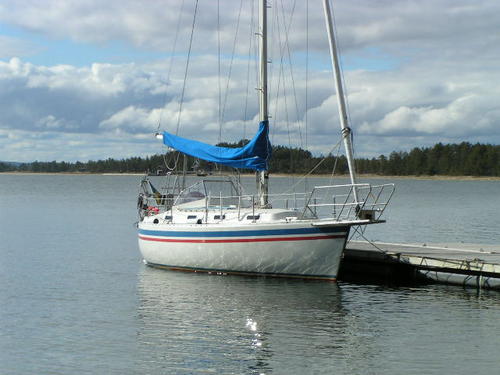

Den va fin,men för dyr för mig.Jag får försöka se världen med min allegro 27a som jag ska testa nu första sommaren.26.gif\
Allegro 27.
Då har du en lika bra båt, bara lite trängre. Billigare att underhålla och bättre i grunda vikar och franska grunda kanaler. Jag ångrar ibland att jag inte köpte en Allegro 27 i stället för Vagabonden. Då hade jag haft råd att vara ute på långsegling nu.
Har du vindroder på Allegron? Det finns ju ett som kallas kosterroder, ett sånt har jag som jag ska testa till sommaren. Det är smart konstruerat, servoåran sitter direkt på huvudrodrets bakkant och direktstyr huvudrodret åt rätt håll. Man behöver inga linor kopplade till rorkulten. Så vill man göra en plötslig undanmanöver är det bara att hugga tag i rorkulten och styra som vanligt utan att frikoppla några styrlinor.Och inte sticker det ut så mycket grejer baktill heller. Det vindroder jag har är en hembyggd kopia av ett köpt kosterroder med alla rör dubbelt så grova som originalet. Så det är lite hembrännarlook över det hela. Vindvippan pekar åt höger på bilden. Ska bli intressant att prova. Jag är nästan helt gröngöling på att segla så därför har det inte blivit av förrns nu. Det blir femte sommarn jag har båten nu.

Jo det finns vindroder till,jag måste säga att det var först och främst båten som jag ville ha.När jag sedan hittade en allegro fullmatad med med prylar,specialsydda förstärkta segel,ja då var det bara att,,,,be frugan.Fastnade för allegron för att jag seglar mestadels själv,sedan för att jag läst mycket om båtar och insett att man måste inte minst viktigtkunna behärska båten själv i alla väder.
Var är kortet på Allegron taget? Jag tycker jag känner igen stället, kanske inbillning.
Att inte ha större och krångligare båt än att man behärskar den ensam är självklart för mig med. Vitsen med jättestora båtar har jag inte fattat.
Gäst Mariage
Södra norrön,tror jag den heter,ligger vid Ingarö.Det är inte jag som har tagit bilden,Årstavikens SS ? har sin klubbholme där vad jag hört.Jag får premiären den 29/4,sen blir det Norrsundet (ovanför Gävle)-Åland-Gotland och hem till Stora Vika.Jag har beställt kanonväder till hela Sommaren.
