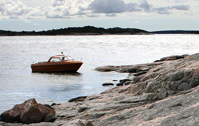

Har just upptäckt Maringuiden och skriver med darrande tass mitt nybörjarinlägg. Har ärvt en skärgårdsö med två små motorbåtar ( en roddbåt i plast). Båtarna är gamla: en är en halvdäckad 5.9 m Flipper av något slag från 1977 (se bild)) med en 70hk Johnson, den andra är en ännu äldre plastbåt med en 9.9hk snurra - har glömt märket; ni ser vad jag vet om motorer! Båtarna är generellt i gott skick och har varit servade på varv varje vinter. Den lilla båten är det inget problem med. Går som en klocka och används som nyttobåt att nå post och affärer. Den är ett måste. Flippern, som används som turbåt, var i sjön i somras, men inte året innan. Den tillhörde min avlidne far och det var bara han som körde den. (Det hade varit ett nöje för er att se mina försök att lära mig köra den.:oops: Styrning och motor var lite ringrostiga - men efter någon vecka började vi väl vara någorlunda överens, motorn och jag. Det krävs tydligen en jättelång uppvärmning för att den inte ska stanna när man 'lägger i växeln', men när den väl går så går den:-O!) Nu till min fråga: Efter att ha lämnat in båtarna till vinterförvaring fick jag äntligen räkningen för senaste vinter. Förstår varför den dröjde; 1.300 Euro (vi talar om Finland här)! Jag fick skrämselhicka! Dubbelt mot förra året, ser jag i pappas efterlämnade papper! Visst var det väl några 'extra' saker som hade gjorts, men ändå! Jag är säker på att killen har saltat på allt han kan, med tanke på att jag är oerfaren och att det är svårt att hitta varv :cry:(det här varvet är praktiskt taget granne med ön, så det är jättepraktiskt...). Alla andra villkor var också plötsligt försämrade till hälften; betalningstid 1 vecka, klagotid 4 dar... väl vetande att vi hämtar posten med ojämna mellanrum poste restante... Jag är alltså övertygad om att killen antingen tänker klämma saften ur mig, eller så vill han bli av med mig och mina småbåtar. Min tanke är nu: Kan en total motor-idiot som jag tänka mig att ta hand om en del av underhållet själv? Den lilla båten måste ju gå att dra upp på stranden? Vad bör jag göra med motorn varje år/inför vintern? (Minns vagt oljebyten och körande av en motor i en vattentunna med sötvatten under min uppväxt...) Vad kan jag göra med Flippern? Jag antar att den är för stor för att dras upp av mig själv på ön (och dessutom blir det svårt att komma till ön om jag inte har en båt servad och färdig på 'fastlandssidan' när jag kommer! (Jag bor i England, så jag kommer med pick och pack!) Vad bör ett varv göra som 'normalt vinterunderhåll' varje år? (Och vad kostar det i Sverige, ungefär? Om det nu går att jämföra...) Jag bara tänker att det måste gå att få ner kostnaden för två relativt små motorbåtar från 1.300 euro varje år! Jag gör högst ett par tre dagsturer med den större båten per sommar! Dom turerna är förstås underbara och jag vill inte avvara dom heller - men snart blir det väl billigare att hyra en lyxbåt varje sommar än att bråka med min gamla tvåtaktare!
