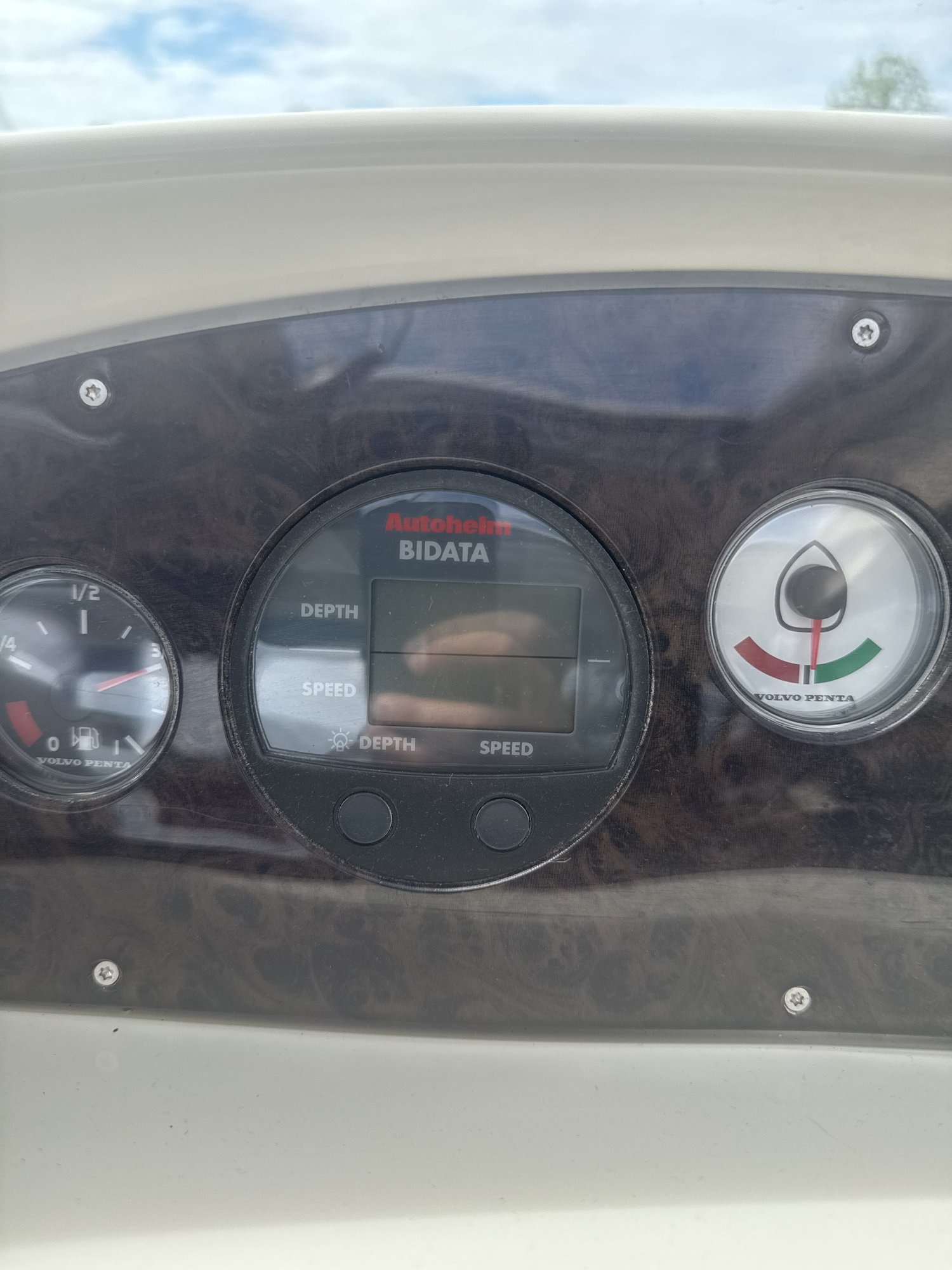

Min autohelm bidata för speed och depth har slutat och funka, måste man skruva bort från framsidan för att komma åt ?
Ingen aning, men det sitter ju ett knippe torxskruvar som onekligen ser ut som ett säkert alternativ till att kunna demontera instrumentbrädan
Instrumenten sitter med en bygel från baksidan som på alla andra instrument.
Möjligt man får lossa framsidan också om man ska ta ut instrumetet med sargen men vill man bara åt kablar och anslutningar så är det baksidan som gäller. Ganska obekväm arbetsställning i vissa båtar och ibland kan det vara lönt att demontera förarsätet men det är lite olika och kommer inte exakt ihåg hur det är på Aquador 26.

Du kan ju alltid kolla att säkringarna är hela, eller att någon automatsäkring inte löst ut.
