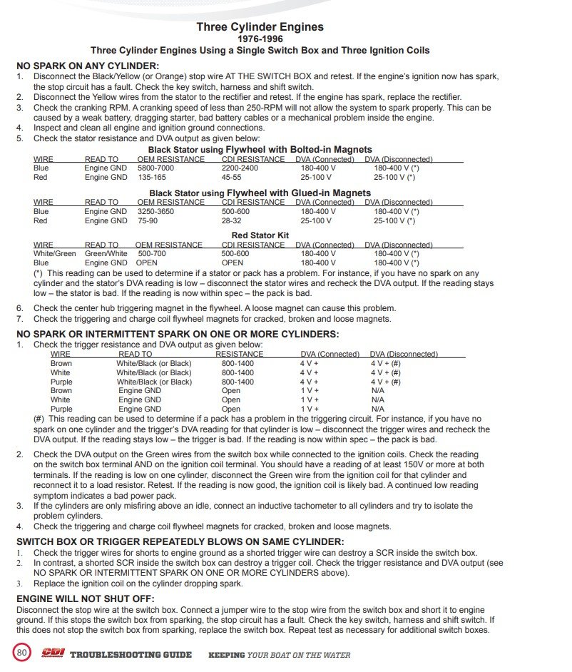

Mellan den blå och röda kabeln har jag 1220 ohm men mellan blå och jord/motorblock 1160ohm och mellan röd till jord/motorblock 750ohm.
Hur kommer jag vidare på vettigast sätt?
Sidan 80 i dokumentet som @touchwood länkade till.
Går bara att resistansmäta om man inte har DVA.
12V är långt ifrån den primärspänning som det skall vara och bör ligga på min 150V.

Tack! Kikade i dokumentet och ska jag gå efter de siffror jag fick fram så är statorn kass.

Bifogar sida 80 i dokumentet för att underlätta när jag ska ge mig på att mäta senare idag :)

Spänningen på primärsidan i de gamla Mercury tändsystemen ligger på ca 200V i genomsnitt och toppar upp mot 300V. På sekundärsidan (tänspolens utgång) har vi spänning på upp mot 50–60 000 Volt och en frisk tändspole på en V6 klarar att hoppa ca 50 mm.
Håll aldrig i en tändkabel på en äldre Mercury motor eller än värre dra loss den när motorn går, det känns rejält😵
Har man ingen gnista alls är det ofta statorn som felar om man kopplat bort stopp/nödstopp men du har gnista på 1 av 3 så börja med att mäta triggern.

Mätvärden från original VHB
Trigger:
Stator:
//Pär

Tack så hemskt mycket, jag tror faktiskt jag satt och kikade på just det där igår men jag förstod inte värdena riktigt. R =Resistance? x1000? = 5400-6200? Eller tänker jag fel? Behövs även en DVA-adapter för att få ut rätt värden här tro?
