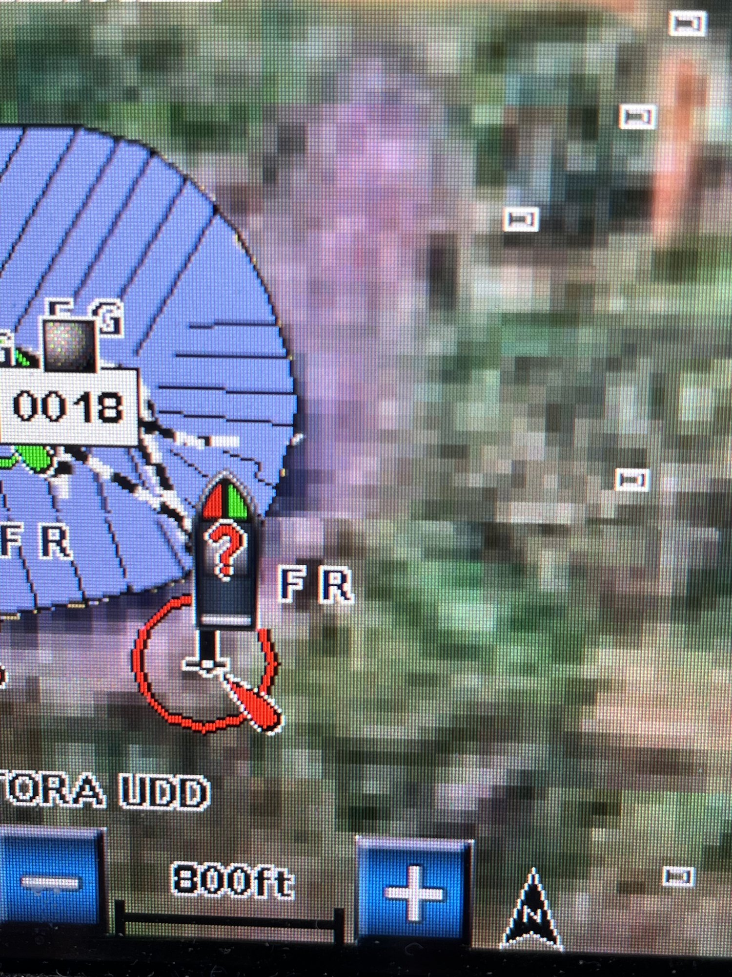

Ducce_4 0 Postad igår kl 20:48 Hej har en gpsmap 5008 och den hittar inte signal och får då ingen kontakt vart den befinner sig. Några tips eller lösningar på detta? Dela detta inlägg Länk till inlägg Dela på andra webbplatser
