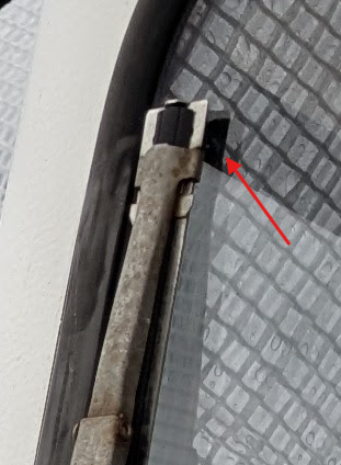

Någon som vet vilken typ av torkarblad som passa här.  Jag har inte mätt längden på bladen, men bara jag vet vilken typ av blad jag behöver så löser det sig.
Torkarna drivs förövrigt av Roca W12 motorer.
Båten är en TG 6500 från 2006.

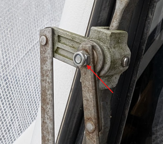

Bladet sitter fast med en tvärgående skruv och mutter, se bilder.PXL_20251026_093141661_MP.thumb.jpg.2a508e3f11558439bf074a4fe3de231a.jpg
PXL_20251026_093141661_MP.thumb.jpg.2a508e3f11558439bf074a4fe3de231a.jpgPXL_20251026_093141661_MP.thumb.jpg.2a508e3f11558439bf074a4fe3de231a.jpgPXL_20251026_093153404.thumb.jpg.ecc68bc6690de09079dc3950861b0946.jpgPXL_20251026_093141661_MP.thumb.jpg.2a508e3f11558439bf074a4fe3de231a.jpgPXL_20251026_093153404.thumb.jpg.ecc68bc6690de09079dc3950861b0946.jpg
Den modellen har jag aldrig sett tidigare.
Men jag kan se två lösningar på problemet.
1 du köper torkarblad i metervara och byter ut bara bladen i hållaren.
  vid snabb sökning ser jag att Amazon säljer lösa blad i metervara.
2 du köper nya moderna parallelltorkararmar från exempelvis Roca, dessa kan vara teleskopiska för att passa olika vindrutor, men framförallt har dom vettiga hållare anpassade till torkarblad för bil. Och när det gäller sådana tycker jag att Bosch torkarblad är bäst!

Ja, jag tror dessutom att gummibladen som är monterade har clips för att knäppa loss dom, så det enklaste kanske är att bar byta gummit.
9 minuter sedan skrev No_jah:
Clipsen ser ju nyare ut än hållaren, så förre ägaren har kanske bytt…
Ett sätt kanske kan vara att köpa Bosch torkarblad i rätt storlek och pilla ur bladen ur hållarn och montera dem i befintliga hållare.
2 minuter sedan skrev Georg_Ohm:
Så kan det vara, eller så är clipset tillverkat av syrafast medans resten är av sämre rostskyddskvalitet.

Ja, det ser ut som att det skulle kunna vara rätt modell, jag ska mäta fär att se  om det kan vara rätt.
En annan ide är ju om man helt enkelt kan ta bort skruven/muttern som håller i sadeln, och istället montera någon vanligare typ av monteringsanordning?
Isåfall borde utbudet av torkarblad kunna öka.
Ta bort niten som sitter på vanliga standard torkarblad, borra sedan upp hålet som blir till den dimensionen som du har och sätt en genomgående bult mutter.
