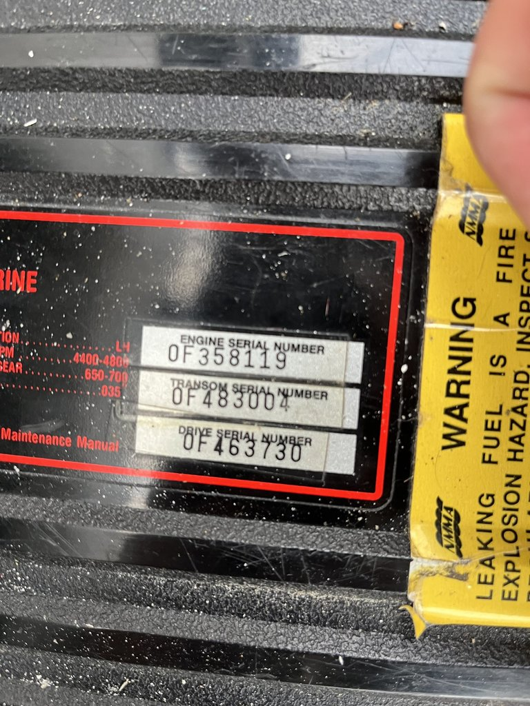

För att få fram korrekt information angående oljetryck så behövs fullständig modellbeteckning och motorns serienummer, detta varierar lite beroende på modell.
Ta gärna bilder av motorernas typskyltar.

ska ner någon kväll o försöka hitta motor nr till dig
Typskylten är en dekal som brukar sitta på plastkåpan över flamskyddet om det är en förgasarmotor eller en TBI-motor. På MPI-motorer brukar den sitta i bakkant på den stora plastkåpan men kan även sitta på värmeväxlaren.

Återkom när du har hittat och fotograferat typskylten.

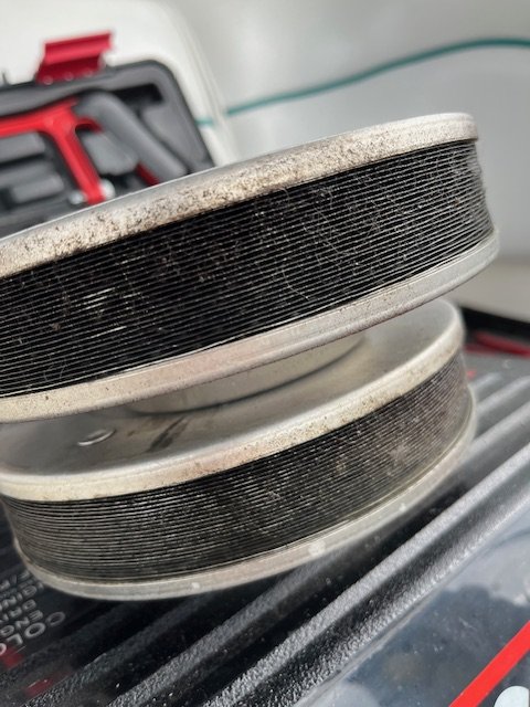

Flamdämparna kan du rengöra med avfettning, fotogen eller t.o.m. lacknafta.
Blås rent med tryckluft från insidan efter tvätt.

Yes då ska ja rengöra dem nu i veckan :)
