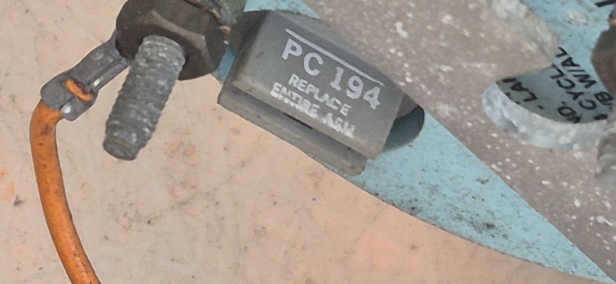

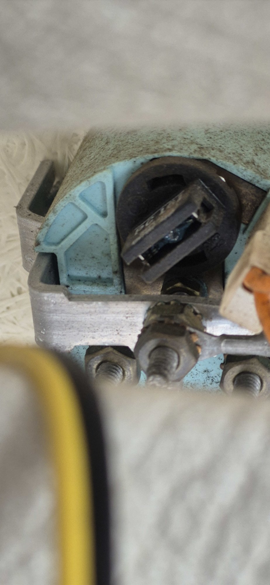

Det du tagit foto på är glödlampan, inte säkringen...
Sitter med bajonettfattning, tryck in och vrid loss.
//Pär

Fast dina instrument ser ju ut som Mercury Marine Quicksilver med den turkosblå kulören på mätarhuset.
Då kan du få tag på instrument hos din närmsta Mercury/Mercruiser återförsäljare.
