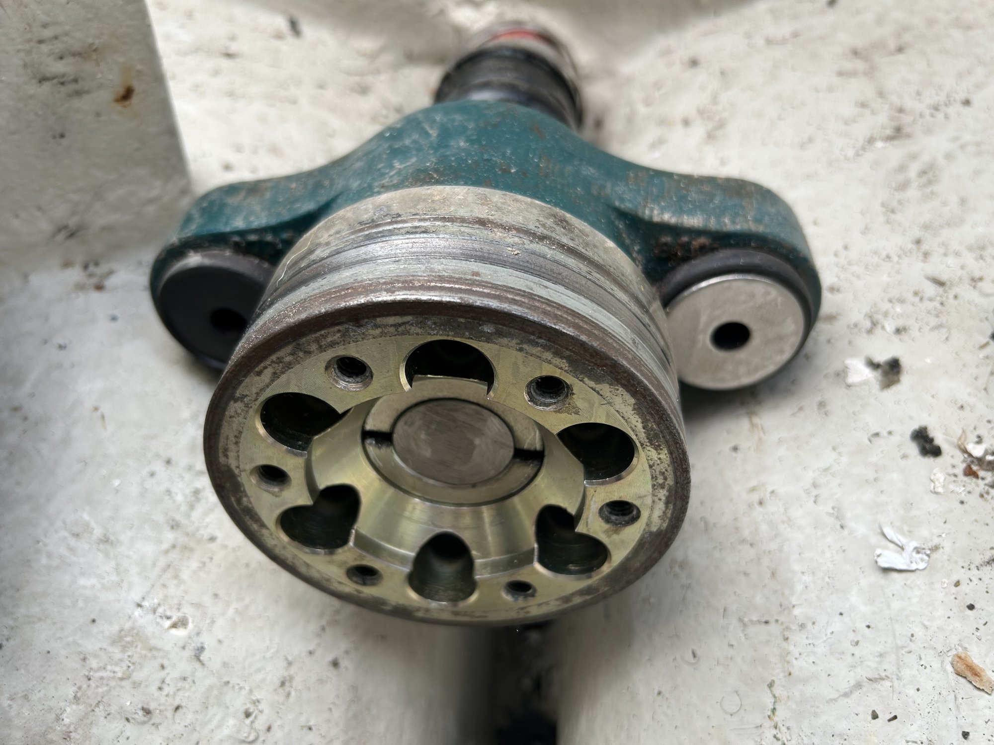

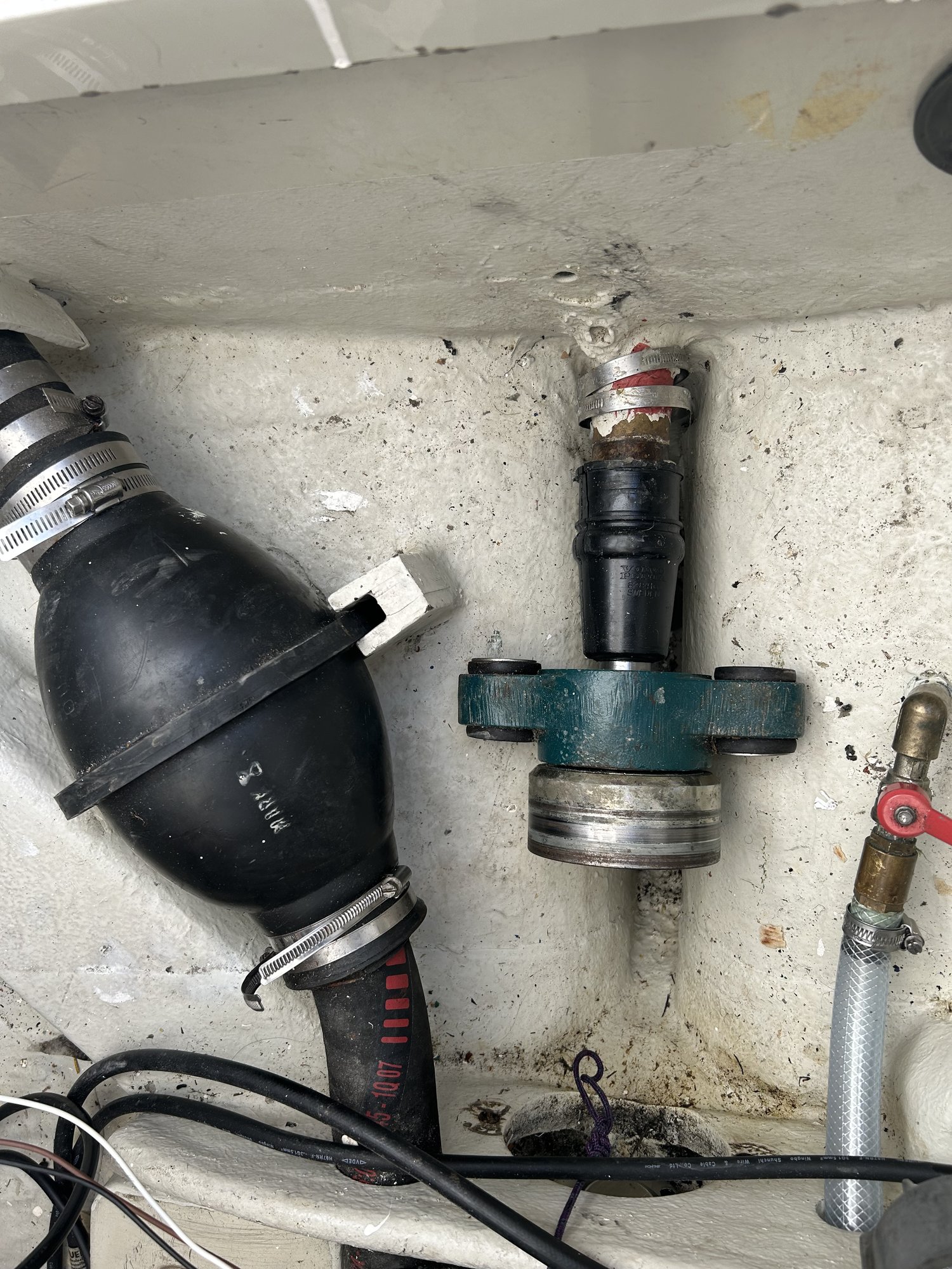

Trinitario 0 Postad 29 April Jag håller på att byta axeltätning, har försökt ta bort klämkoppling från axel med har inte lyckats. Den har suttit fast kanske i ca 10 år. Och undrar hur jag kan ta bort den. Tacksam för svar. //Alex Dela detta inlägg Länk till inlägg Dela på andra webbplatser
Mercury_44XS 739 Postad 29 April Aquadrive B05? Ska kolla efter manual... //Pär Dela detta inlägg Länk till inlägg Dela på andra webbplatser
Hybro 1 374 Postad 29 April (redigerade) Kan du lägga upp en bild av kopplingens andra halva, som sitter monterad på backslagets utgående axel? Vad heter en sån koppling? Redigerad 29 April av Hybro Dela detta inlägg Länk till inlägg Dela på andra webbplatser
Hybro 1 374 Postad 29 April (redigerade) Min gissning, som kan vara fel... Men ser ingen annan vettig möjlighet. Själva propelleraxeln med propeller väger mycket. Kopplingen ser ut att ha två halvkonor i pressade tillsammans med propelleraxeln i den större omfamnade delen på bilden. Troligen med den kraft som utövas när kopplingens två delar (varav en inte finns i bild) bultas ihop. Då kläms halvkonorna hårt fast runt propelleraxeln. Tror inte det behövs så stor kortvarig kraft för att lossa halvkonorna från axeln. De är ju bara fastkilade Propelleraxeln s a s ligger still, p g a egen tyngd. Ett grövre tjockt järn eller ten tvärs över den större delen som syns på bilden. Knacka mitt på denna, mitt för propelleraxeln, på sidan som vänder mot fören med en tyngre järnslägga eller blyklubba, så lossnar troligen halvkonorna från axeln. Axel och propeller kommer att agera ett som stumt mothåll. Och påverkas inte alls. Inga känsliga ytor skadas. Redigerad 29 April av Hybro Dela detta inlägg Länk till inlägg Dela på andra webbplatser
Trinitario 0 Postad 29 April 4 timmar sedan skrev Mercury_44XS: Aquadrive B05? Ska kolla efter manual... //Pär Ja, det stämmer. Dela detta inlägg Länk till inlägg Dela på andra webbplatser
Mercury_44XS 739 Postad 29 April Har inte hittat någon manual ännu, verkar vara svårt att hitta online på B05. Hittade på B10 men det är ju inte korrekt. Jag har inte installerat av denna nya typen med "inbyggd" klämhylsa, bara de gamla med utvändig. Så tyvärr har jag ingen instruktion på just denna modell. Sitter det en låsring på den sidan av trycklagret som vetter mot aktern? Sen ska det ju dras med moment vid montering och det måste man veta. Detta är vad jag hittat: https://www.aquadriveusa.com/downloads/ Gick inte att öppna denna sida tidigare: https://www.walterscheid-service.de/aquadrive-downloads/ //Pär Dela detta inlägg Länk till inlägg Dela på andra webbplatser
