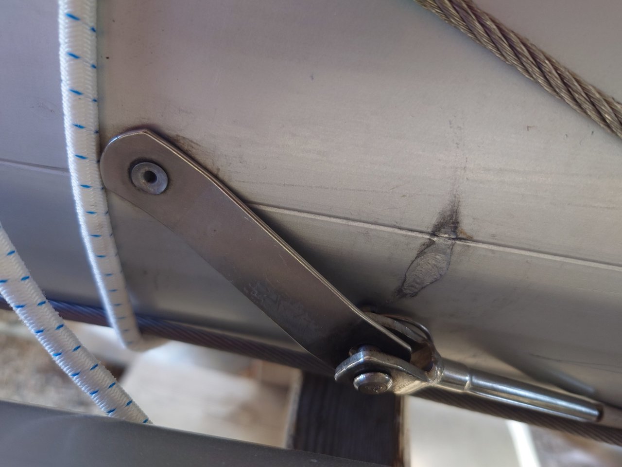

Hej , har ett litet dilemma med lazyjacks fästen som slagit och skrapat bort en bit av ytan på masten. Jag tänker att det säkert är ok, men vill ju inte det ska bli mer. Någon som har en bra ide på hur man kan hantera det? Fästet är ganska rörligt så det kanske är lite löst och risk för att lossna eller om det ska vara så, lite löst alltså?  Eller ska man kanske lossa det och nita om ? Alternativt då bara sätta något skyddande emellan

Själva skrapet kan du måla över med vanlig silver sprayfärg, klarlack eller Motip Eloxal som mest lik anodiserad/eloxerad aluminium. Detta skyddar ytan mot korrosion.
För att skydda mot ytterligare slitage så kan du kanske bocka ut det rörliga armen/fästet som är nitat fast i masten och om det går, vänd på skruven så skallen kommer in mot själva masten.
Om du vill kan du sätta en bit transparent kraftig tejp för att skydda masten ytterligare mot skav.

Borra ut niten och sätt en distansbricka i metall eller slitagetålig plast mellan den rörliga armen/fästet. Problemet med denna operation är att hitta en nit som passar.

Tack, det går att vända så huvudet hamnar inåt, gjorde det först men tänkte att då blir problemet att vass låsring möjligen slår i segel. Med transparent tejp, tänker du runt masten ? Eller fästanordning

Det skulle vara fint att lösa det ja. Är en lösning att nita om ? Fästet är ju väldigt rörligt och slår då i masten. Om det sitter mer fast och stilla är det kanske inget problem längre

Ahh, det var jag som såg fel, tyckte det såg ut som en skruvskalle men såg nu i paddan där man dra upp bilden mer än i datorn. Sen ska man ju helst ha glojärnen på sig🤓
Tejp kan du kanske inte sätt runt masten men en bit över där det skavt, jag tänkte att det skulle ge ett extra skydd mot mer skav och skydda ev. färg du fyllt i skavet med.

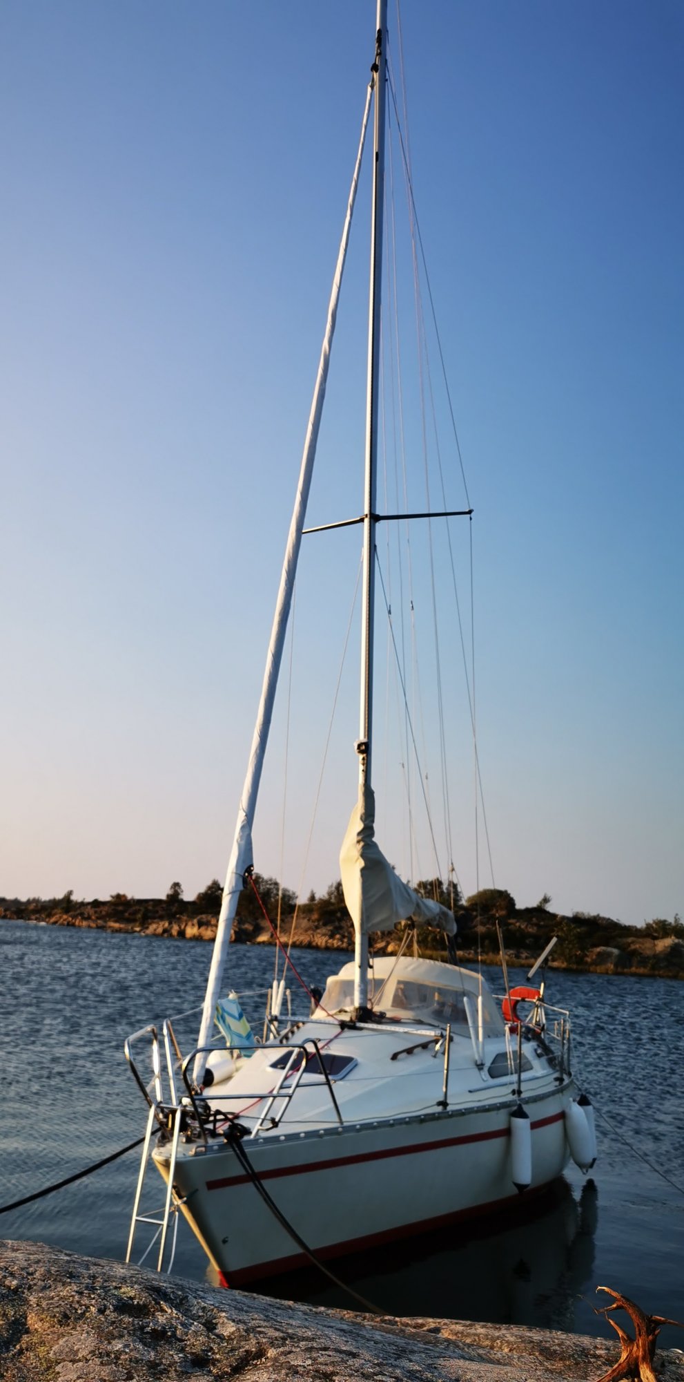

Barduner brukar sitta på ett trekantsfäste, ena fästet är ett undervant det andra är barduner som du har för att sträcka förstaget.Har det tagits bort undervant i din rigg? Då kanske vi ska böja  med att lösa problemet .Sen kan du måla eller tejpa vilket du vill.Ronnie
Det är nog fästen till lazyjacks ändå. Får dubbelkolla när jag är där igen, men riggen ser ut så här, på en lite svår bild att se
