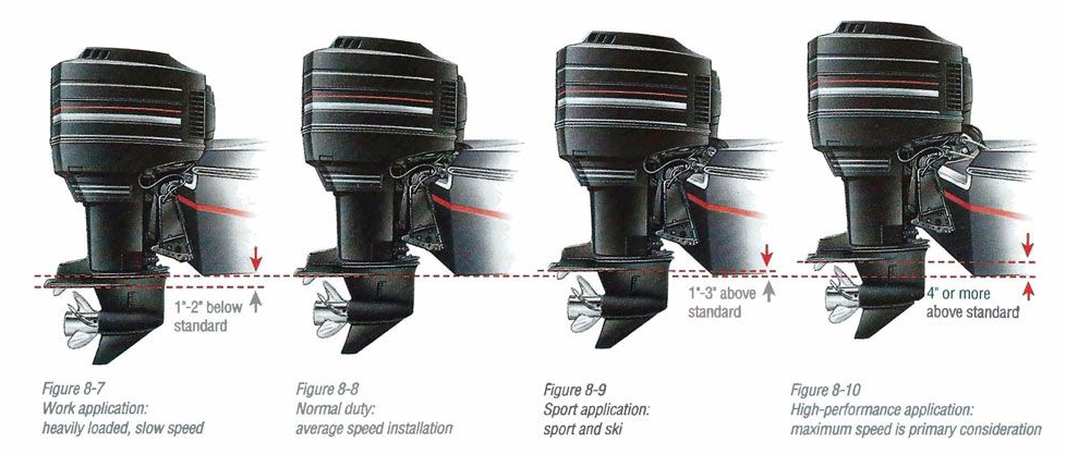

Sticker antiventilationsplattan under botten skall du höja motorn.
Om båten har en konstruktionsfart på under 25 knop skall antiventilationsplattan ligga i nollpunkt, d.v.s. jämns med botten.
Om båten gör mer än 25 knop skall antiventilationsplattan ligga högre än botten,.
Se även bild nedan:

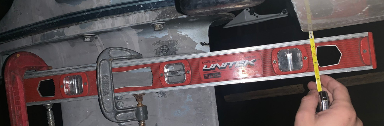

Kolla din monteringshöjd enligt bild nedan:
Här ligger antiventilationsplattan ca 1/2" (12,7 mm) under vilket är för långt ner för farter över 25 knop.

Kolla din monteringshöjd innan sjösättning i vår och justera denna, tror kan hissa minst ett hål uppåt.
Då slipper du att främre delen av växelhuset badar i vattnet och blir beväxt av alger och sjögräs.
Även en del av monteringsbyglar och PTT kommer upp en bit ur vattnet.
Motorn högre monterad= Mer lättstyrd i högre fart, bättre fartegenskaper, ökat max varvtal och lägre bränsleförbrukning på marschfart samt betydligt mindre vattensprut runt motorn.
