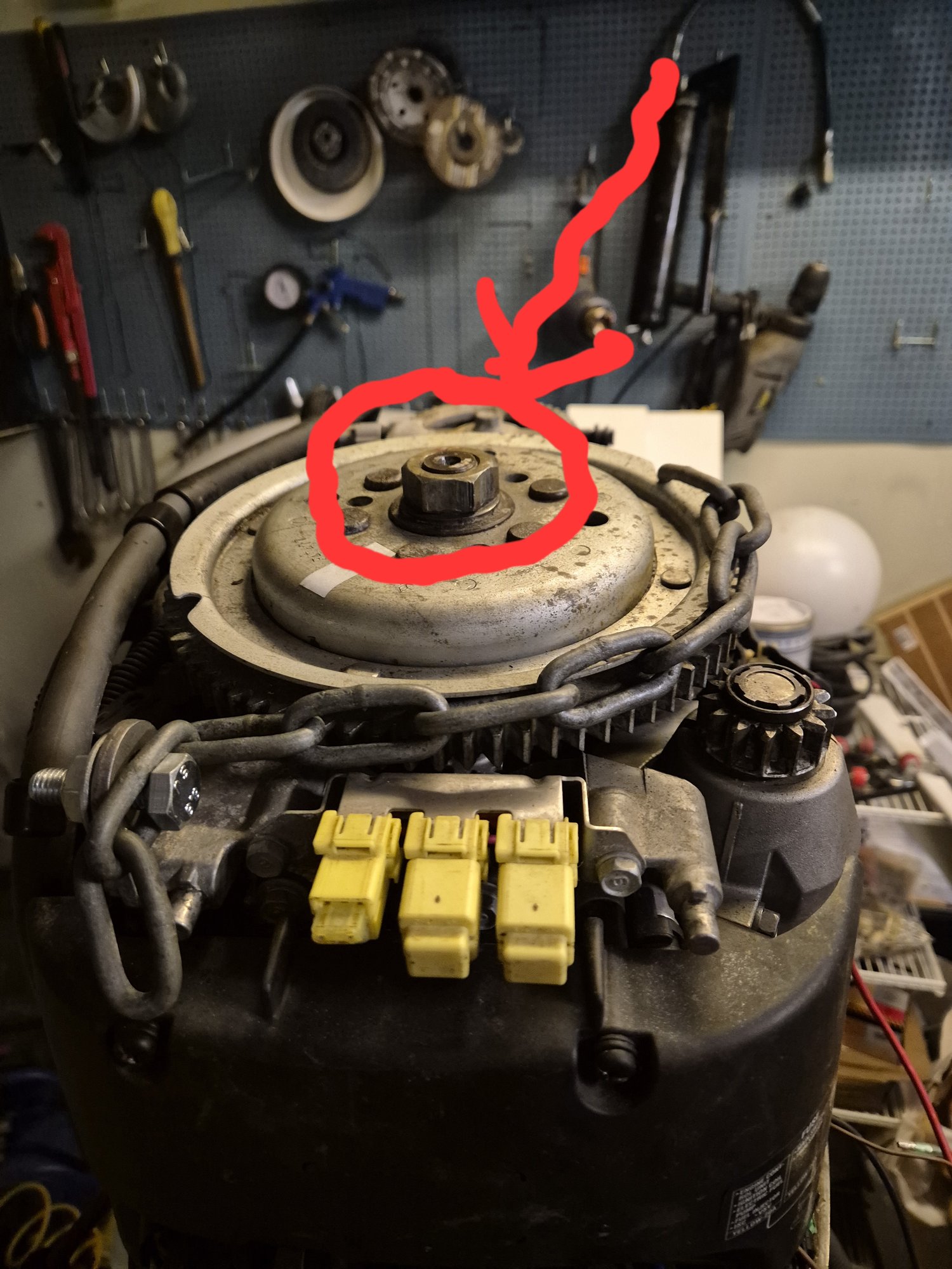

Jag ska byta kamrem på min selva/Yamaha f60 efi, men jag lyckas verkligen inte få loss bulten som håller svänghjulet. Känns inte som den borde sitta fast så hårt,men jag lyckas inte rubba på den trots förlängare. Kedjan sitter där för att hålla still svänghjulet.

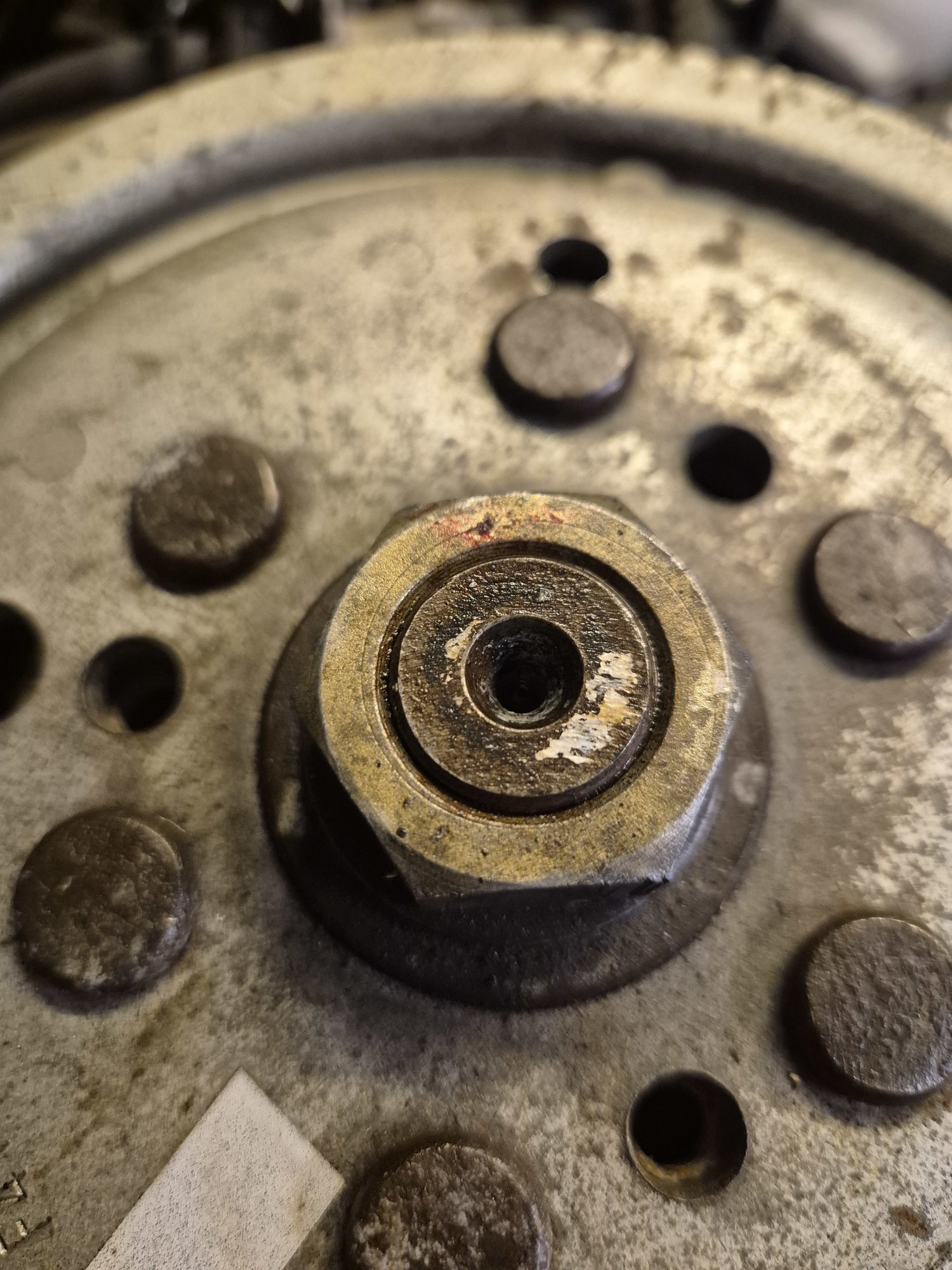

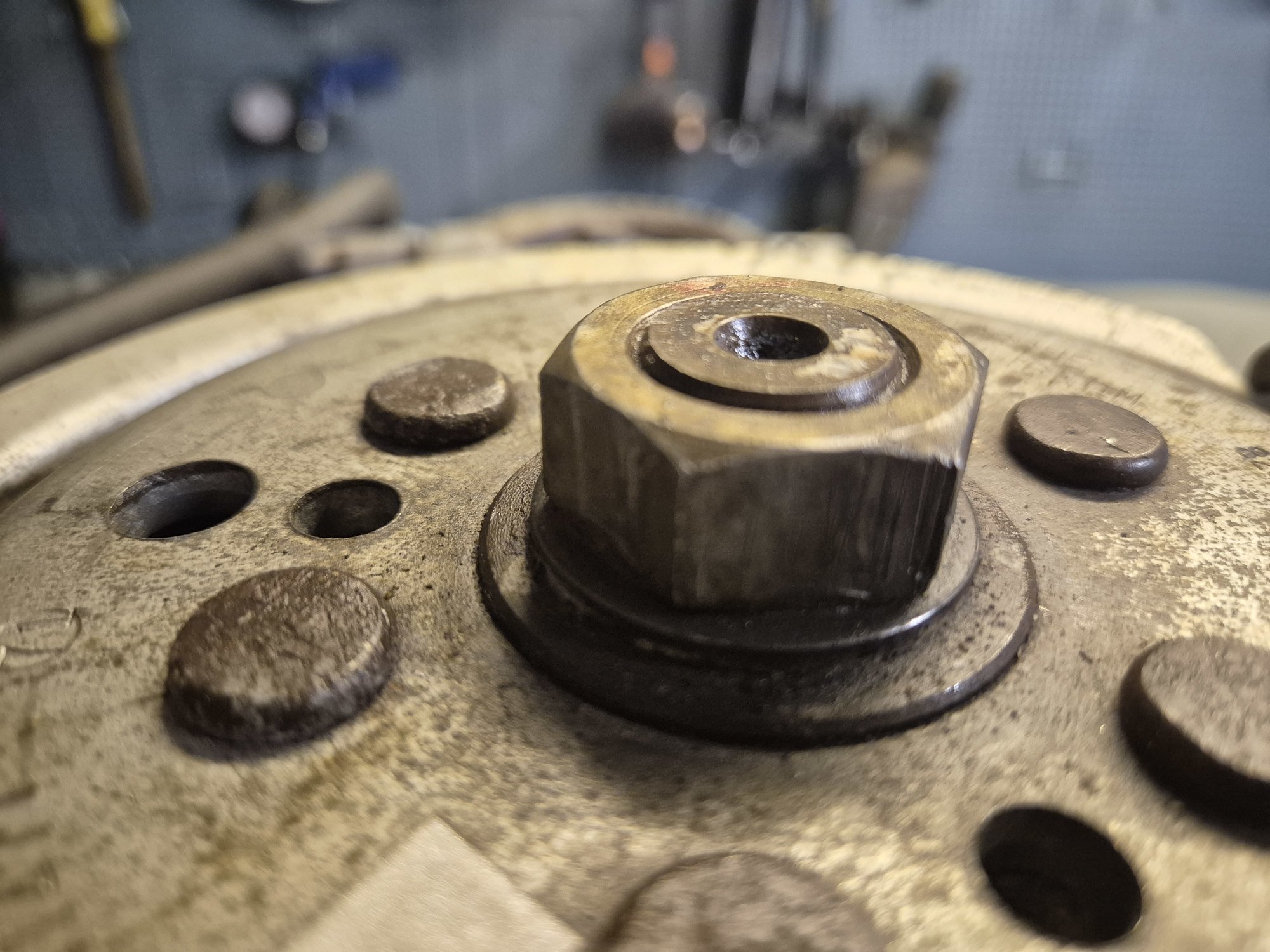

Ta en bättre bild på svänghjulsmuttern (ingen bult) så man kan se gängorna ordentligt.

Kättingen gör inte mycket nytta...

Självklart menade jag mutter (som jag skrev i titeln). Bifogar några bilder.
Att inte kedjan skulle fungera förstår jag inte? Det blir ju ett stumt mothåll.
Jag ska testa en mutterknack och se om den kan få loss det. Var bara rädd att jag gör sönder något och förvånad att den satt så som den gör.

Ville bara kolla om det var vänster eller högergäng
Ser ut som de absolut flesta.
Alltså dra motsols.

En kätting ger inget stumt mothåll på samma sätt som ett riktigt verktyg gör och den kan glida samt samt tappa greppet.
