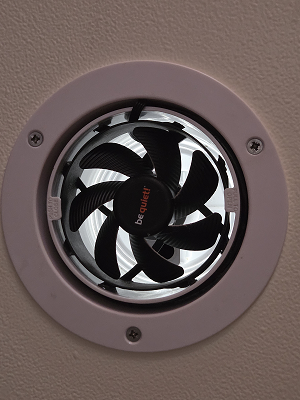

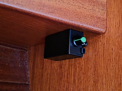

Jag köpte en liten datorfläkt för drygt en hundralapp. Den har PWM-styrning så fläkthastigheten kan styras med elektronik som jag hittade på nätet. Datorfläktar är fyrkantiga och ventilatorer har runt hål så jag fick trimma till fläkten så den passade i hålet. Sedan plockade jag ut fläktmotorn ur gamla ventilatorn och stoppade upp datorfläkten underifrån. Drog en fyrledare för PWM-styrning o ström runt kanten och upp ovanför innertaket. Drog kabeln vidare i lite vindlingar och in i garderoben. Monterade styrkortet i en liten plastbox som är åtkomlig från kojen (alltsammans sitter i förpiken) och anslöt el genom skottet till styrkortet.
Nu strömförsörjs fläkten från båtens förbrukarbatteri som laddas av stora solceller på rufftaket. Fläktvarvet kan styras med ett vred och även stängas av helt. Fläkten är extremt tyst. Ventilatorn kan stängas med tidigare anordning så det blir luft o vattentätt.
Efter ombyggnaden så har jag varit helt nöjd med funktionerna. Fläkten går tyst. Ventilatorn går att stänga. Eltillgången är oändlig för att driva en liten fläkt. Jag kommer aldrig att behöva byta ventilatorbatteri fler gånger.
En förutsättning för ombyggnaden var att tidigare ventilator var i storlek fyra tum så det fick plats en liten datorfläkt i hålet. Så även om gamla fläkten hade sina brister så blev den en viktig detalj som stomme i ombyggnaden.
