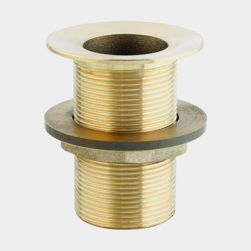

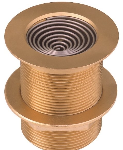

På den förra båten bytte jag ut samtliga genomföringar till nya i  marinbrons.
Och då blev det en kylvattengenomföring med löstagbar sil av plast på utsidan. Minns nu inte om jag vände gallret framåt eller bakåt, det fanns då olika åsikter om det.

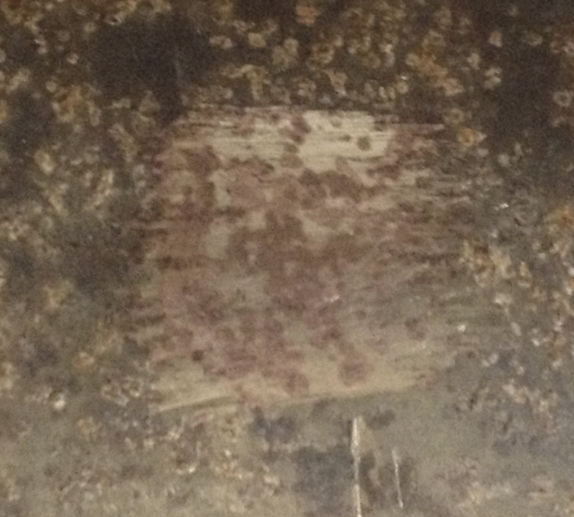

Tack! Jag ska definitivt kolla upp propellerfärgen. Jag söker ändå efter bra alternativ för just propellern, som jag aldrig tror har haft nånting på sig. I en annan tråd där jag hade problem med dålig framdrift finns bild på hur min propeller såg ut vid upptagning, den var helt full av havstulpaner och små musslor.

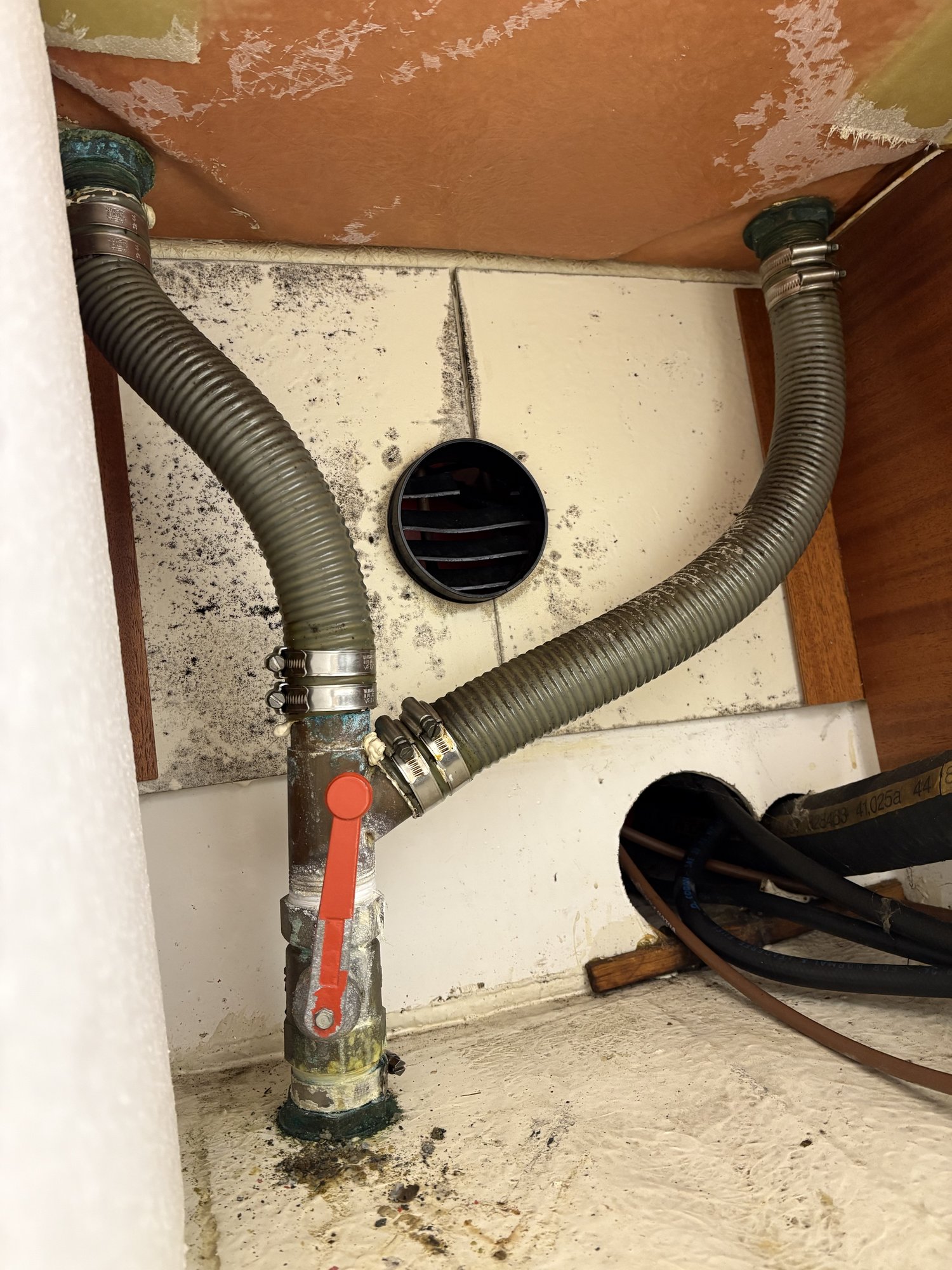

Min planerade lösning nu är en slangnippel rakt upp från ventilen, sedan slang upp till ett sjövattenfilter (vetus) och sen vidare till pumpen. Då tänker jag att man kommer kunna koppla loss från sjövattenfiltret (ovan vattenlinjen) och rensa med tex. en grov flaskborste om det behövs. Det kanske krävs nåt dyk för att ta utsidan av gallret också. Jag går upp i dimension på genomföring och ventil, dessutom fullflödesventil vilket det inte var innan. Så det finns med utrymme för rensverktyg. Tidigare har min stackars impeller fått suga sjövatten genom motsvarande ett sugrör.

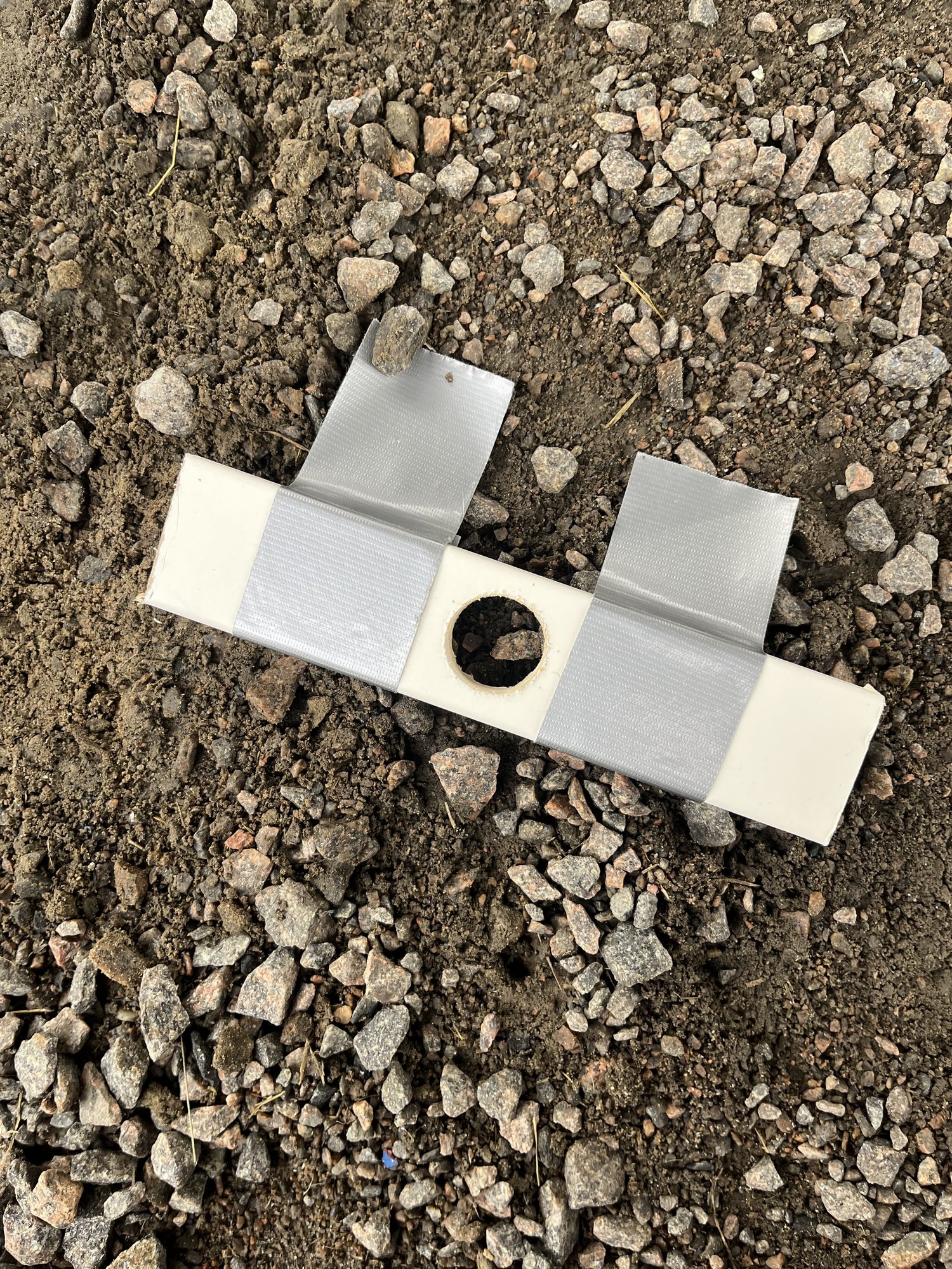

Men 27 mm hålsåg för att matcha 26 mm diameter på genomföringens gängdel är OK? Kan tänka mig att hålet blir aningen större än 27 mm. Och så dremla en fals i hålet på 2x3 mm runtom.
Ja det stämmer, det brukar bli lite större än vad som står angivet på hålsågsklingan.
Men detta kan ju variera lite beronde på tillverkare, vet att vissa av mina Starret är ganska exakta och vissa har mått angivet i tum omräknat till mm.
Prova genomföringen när du fasat av kanten och innan du slutmonterar.

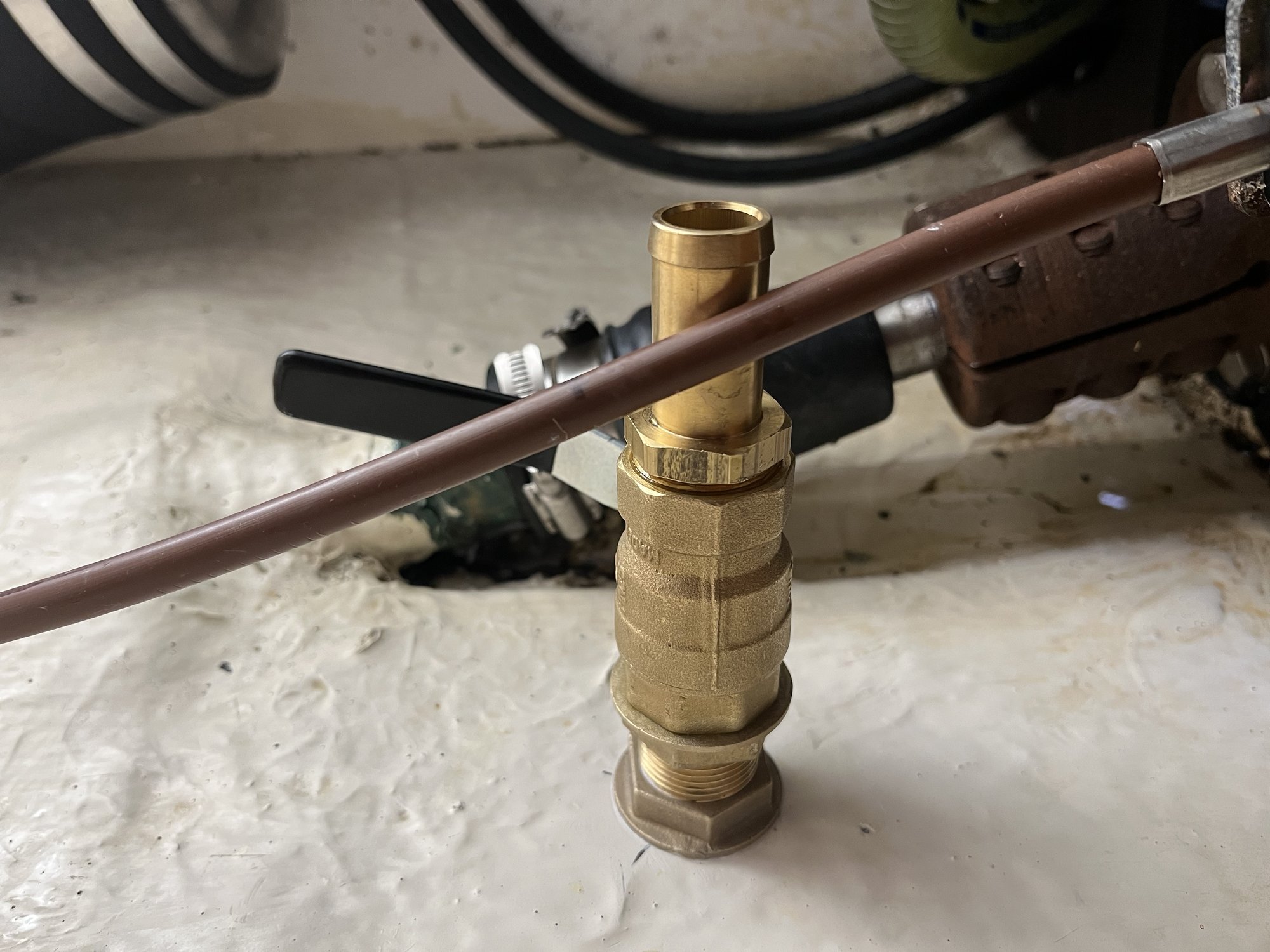

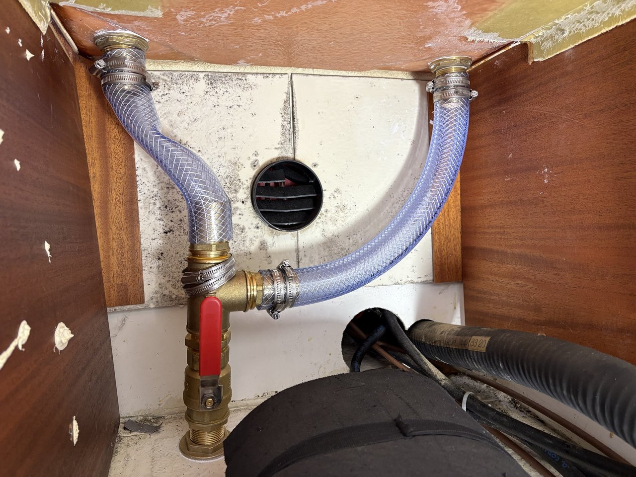

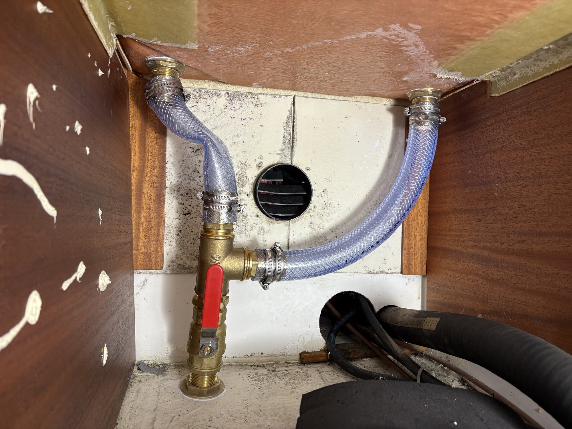

Så här blev det. Blev fin passform med 27 mm hålsåg. Jag använde en bit list för att hålla sågen på plats. Busenkelt att såga verkligen. Jag kapade genomföringen lite längre i slutänden, och kunde behålla lite av insex-fattningen inuti. Nu är det bara att hoppas på att det håller tätt. Nästa projekt blir att stuva om på skottet och trycka in en sjövattenfilter. Tack för all hjälp!

Du verkar ha varit lite snål med Sika, jag har aldrig dragit fast en genomföring utan att det pöst ut mellan mutter o skrov.
Tips: När du drar fast slangen så ska du ha två slangklämmor och det ska sitta en klämma på varje sida av slangen (annars är det risk för veck på slangen o läckage). Det behövs inget tätningsmedel för slangen.
Jo men det pöste ut både på insidan och utsidan, jag torkade bort överflödet bara. Så jag tror att det är bra med sika där det ska vara.
