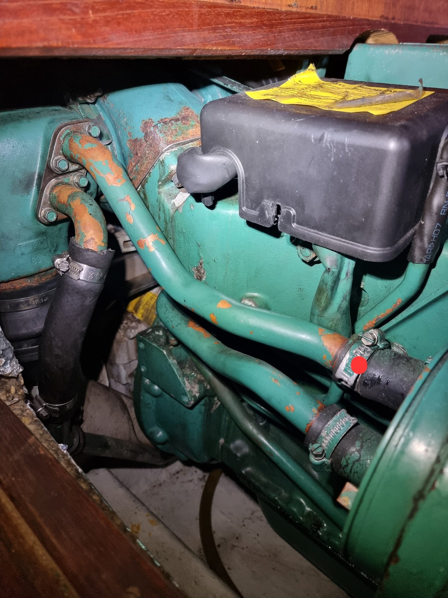

Tack. Jag tänkte nog koppla bort slangen från röret vid röda pricken. Dvs där sjövattnet kommer ut från övre delen av värmeväxlaren på väg mot knät. Tänkte sen koppla på en slang till värmeväxlaren så jag kommer upp lite högre och där i en tratt fylla på antifreeze.
Så kan du naturligtvis göra men det är enklare att bara lossa röret på avgaskröken (det övre) och böja upp det en bit och hälla i där.
Det blir mindre spill när du ska montera tillbaka röret.

Jo jag tänkte göra det först men jag får se hur allt sitter fast när jag kommer tillbaka till båten. Om de två rören i avgaskröken sitter i samma gods är jag halvsugen på att börja ta loss. Sitter väl packningar etc där? Känns lite risky på en äldre motor men jag kanske är överdrivet orolig.
Det sitter en gummitätning på röret, VP nr 842913. Om du inte har den så prova att montera tillbaka röret ändå.
Skaffa en sådan tätning för att kunna byta om det inte skulle vara tätt när du startar efter sjösättningen.
Eftersom du har rör i kylsystemet hoppas jag att du har hittat de avtappningskranar som finns på vissa rör.
Du har bl.a. en på den bild du visar.
Ingemar
