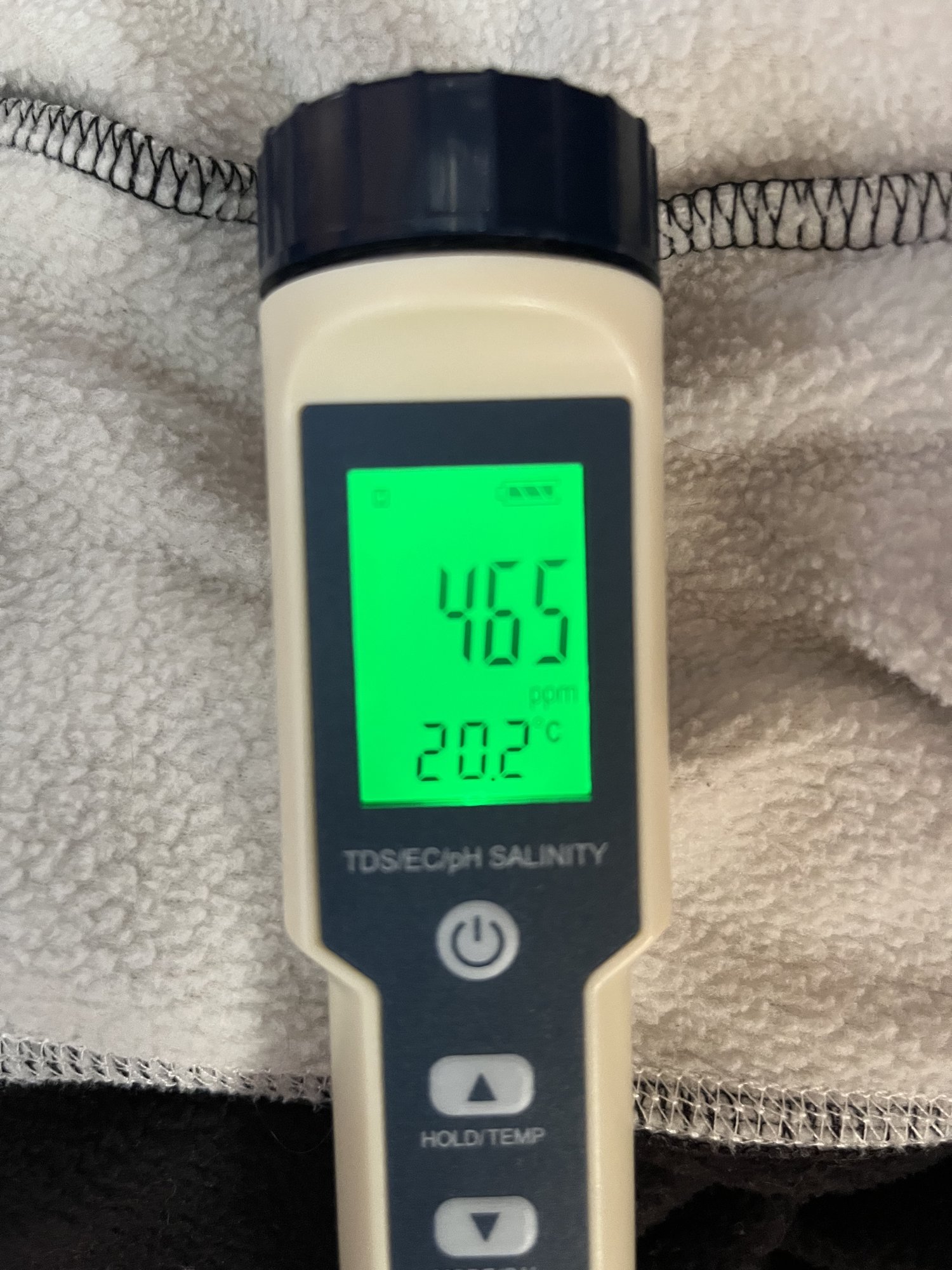

Förra året kom vi till Balearena och då fick vi lära oss att vattenkvaliten var ”icke drickbar”. Efter tips från seglarbekanta inhandlades en TDS mätare på Amazon som visar ppm, ph, temperatur och salthalt.
Stor kvalite skillnad på olika hamnar på Mallorca, Sa Rapita 4 800 ppm (tankade inte det vattnet) och runt 500 ppm i Palma och i Andratx PortsIB 275 ppm bästa vattnet på ön.
I Mölndals kommun mätte jag kranvattnet:
250 uS/cm
126 ppm
0,01% salt
7,88 ph
Vi köper fortfarande flaskvatten för att dricka (1,5 - 2 l per dag och person).
Skall montera vattenfilter för att testa om smaken blir godkänd.
Jobbigt att släpa vattendunkar i dingen då vi svajankrar, marinorna under högsäsong över 150 euro för vår båt, i september 124 euro i Palma.
Kaffe och tevatten tar vi från tanken och kokar i en vattenkokare för att komma upp i 100 grader.

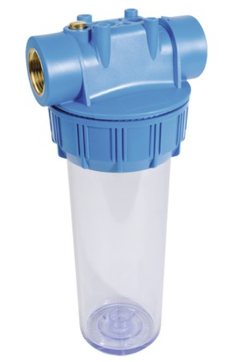

Det allra enklaste du kan göra om du ska bunkra vatten där du är osäker på kvaliteten och renhet är att ha med ett vattenfilter som du ansluter mellan bunkringsslangen och din färskvattentank.
En sån filterpatronhållare för insatsfilterpatroner med t.ex. aktivt kol.
Aktivt kol tar bort kemikalier (bl.a. klor) och annat som ger vattnet dålig smak samt förlänger vattnets lagringstid. Har sett att vissa även anger att det tar bort PFAS men inte sett några vetenskapliga bevis för detta ännu.
Kan monteras på en träplatta med krokar som du tillfälligt hänger på mantåget eller en pulpitbåge medan du bunkrar. Sedan när man bunkrat klart vatten så bara kopplar man loss slangarna och stuvar undan filtret.
Går att fixa så att det sitter snabbkopplingar som t.ex. Gardena eller Hozelock fast monterade på filterhuset. Sedan kan man ju några adaptrar för övergång mellan 3/4" till 1/2" slang med i utrustningen för det finns väl ingen standard gällande kopplingar eller slangdimension i hamnarna.
Kan även seriekopplas flera i rad om man vill högre reningsgrad och det finns jonbrytande antikalkfilterpatroner. De tar inte bort kalken men gör att att den inte fäster så lätt.
Vi har egen brunn hemma och har tre filter seriekopplade efter vattenpumpen, först en bomullspatron som tar sediment, sedan ett antikalkfilter och sist ett aktivt kolfilter, vi har betydligt godare vatten än det kommunala dricksvattnet.
Finns även kompletta ombordlösningar för vattenrening men de kräver lite mer avancerad installation. Finns även små kompakta filter från t.ex. Whale men dessa har snabbkoppling anpassat till deras rörsystem och pumpar.
Googla "vattenrening" eller "vattenfilter" så får du fram flera olika alternativ, här nedan några länkar:
https://www.hornbach.se/c/badrum-vvs/vvs/vattenrening-vattenmatare/tillbehor-till-vattenfilter/S18312/
https://tostarp.se/produkt-kategori/hem-hushall/vattenrening/?tab=products&page=1
https://www.rinkabyror.se/artiklar/pumpar-pumpanlagg-/vattenfilter/filter/
Men håll koll på filterhusets och filterpatronernas längd, det finns både 9 3/4" och 10" långa och de passar inte med varandra.

Vad är det för ppm du skriver om, ppm av vad?
@Mercury_44XS Bra tips om dubbelfilter med blått skal hos TOSTARP till ett bra pris.
När nuvarande dubbelfilter behöver ersättas är detta filter intressant.
Fotot visar vårt nuvarande dubbelfilter.
(glasfiberlattorna till focken ligger tillfälligt längs relingen pga akut lagning hos segelmakare, monterades idag då det var bleke på morgonen i Andratx).
För båtbruk är det smart att låta kloret följa med ner i vattentanken, tredje filtret bör sitta efter pumpen/tanken på väg till diskbänken.
@Mackey Lästips om TDS ppm
https://www.freshwatersystems.com/blogs/blog/what-is-tds-in-water-why-should-you-measure-it?srsltid=AfmBOooPvdK2OMZTcjMIA7rf_HHFmO1gGyKuG6OYuauVDx07CtUXMPA7
Redigerad av skippeer
15 timmar sedan skrev skippeer:
Det korta svaret är alltså innehållet av andra molekyler och joner än vattenmolekyler i vattnet, i princip volymandel, men inte exakt eftersom olika molekyler och joner har lite olika storlek.
Mätmetoden bygger på vattnets ledningsförmåga så jag är tveksam till att den mäter allt som påstås och/eller antyds i reklamen.
TDS-värdet ger som jag förstår det en bra fingervisning, men...
Ett högt värde behöver inte vara ett ohälsosamt vatten och ett lågt värde behöver inte vara ett hälsosamt vatten.
Tillägg: Om man mäter TDS i Östersjön bör man hamna på runt  9000 ppm tack vare salthalten. Kaffe på östersjövatten smakar inte gott, men salthalten är ungefär samma som salthalten i människokroppen.
Redigerad av Mackey
Jag behöver ingen mätare för havsvatten, duger ibland för att koka potatis.
Längeseglare använder ofta TDS mätare innan de fyller sina tankar.
Något som vi inte diskuterade i avseglargruppen eller stått i någon klubbtidning.
2025-09-28 vid 11:11 skrev skippeer:
Jag gissar på att det beror på att en TDS-mätning inte visar om vattnet är tjänligt eller otjänligt, men att värdet kan invagga användaren i falsk trygghet.
Mätaren mäter elektrisk ledningsförmåga i vattnet, så man slipper inte bakterier, virus, parasiter och organiska föroreningar (lösningsmedel, bekämpningsmedel, PFAS, läkemedelsrester, etc.)
Tungmetaller i icke-jonisk form (t.ex. bly i partiklar från bly i vattenledningar) slinker ock igenom.
Det man slipper är vatten med hög salthalt eller mycket lösta mineraler. Man slipper också sulfat, nitrater (som kan komma från jordbruk eller avlopp) och vissa industriföroreningar som ammonium och vissa tungmetaller i  jonform.
Jag tycker ändå att det borde tas upp vid avseglarkurser så att man vet vad en TDS-mätning visar och vad den inte visar. Det är ju viktigt att förstå och tolka mätresultatet om man väljer att använda mätmetoden.
