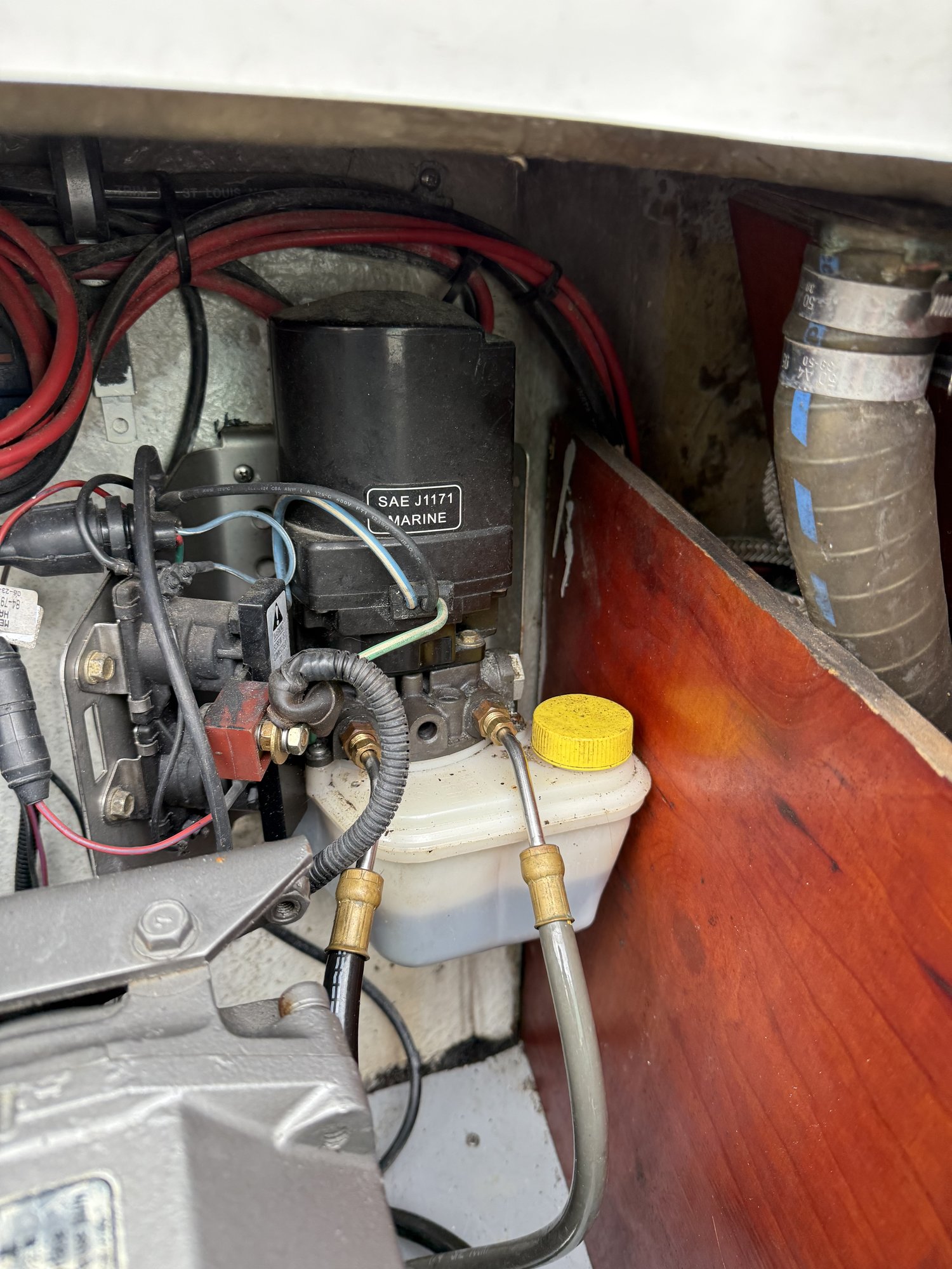

på sista färden larmade det i instrumenteringen på ”Gear oil”.
Antar drevolja…
Skickar med bild på några behållare, misstänker det är den vänstra då den högra med 2 hydraulslangar ser ut som servo/styr.

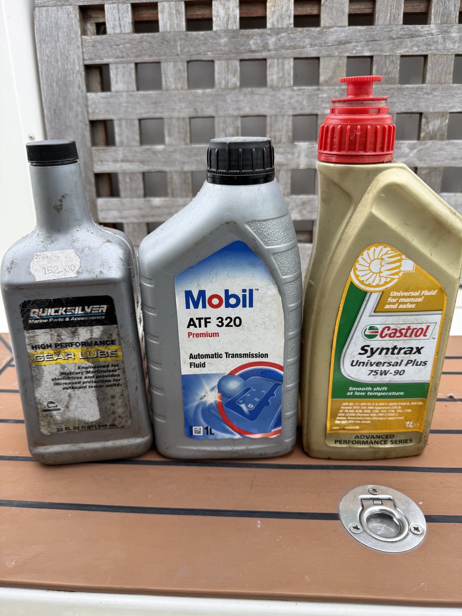

Fanns även 3 flaskor med potentiella vätskor.
Så räcker det att fylla behållaren och med vilken flaska och vilken behållare?
Tack!
Gear Oil larmet kom från "Gear lube monitor" som är behållaren på övre bilden med svart lock i ditt andra inlägg.
Där skall fyllas på Quicksilver  High Performance Gear Lube, d.v.s. flaskan till vänster.
Fyll på till övre strecket på behållaren.
Håll koll på nivån under den närmsta tiden, kolla nivån innan start samt direkt efter körning.
Försvinner olja från behållaren finns ett läckage någonstans på drevet.
Kontakta auktoriserad Mercruiser verkstad för kontroll om det försvinner olja.
Byt olja direkt efter upptagning och kontrollera så det inte finns vatten i oljan, om det finns vatten kontakta Mercruiser verkstad för felsökning och åtgärd.

Vad används de andra två flaskorna till?
Tack!
Mobil ATF används till Powertrim som är behållaren med gula locket.
Castrols Syntrax är en syntetisk transmissionsolja och den vet jag inte vad de använt den till, hoppas inte de har häll den i behållaren för drevoljan.
