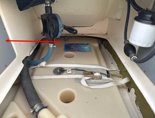

frosse 7 Postad 2 September , 2025 Jag upplever att det luktar bensin i min Yamarin 59 DC när den inte använts på någon dag och tycker mig ha felsökt det jag kunnat utan att såga upp halva båten. Har sökt och hittat lite trådar med liknande men jag upplever att har en lite udda case, eller iallafall har det utvecklats till något udda. Hear me out. Först upplevde jag att det luktade bensin såväl under aktersoffan (där fast bensintank, förfilter etc. finns) samt i ruffen i fören. Efter att ha dragit åt några slangklämmor på bränsleslangen vid tanken så har lukten försvunnit från det utrymmet men finns kvar i ruffen. Lite fakta att hålla sig i: - Utombordare och fast bränsletank - Lukten försvinner när man vädrat ur båten (tagit bort hamnkapell och öppnat dörr till ruffen) - Båten är från 2008 -Jag har kollat samtliga kopplingar till tanken förfiltret Flera nämner att avluftningsslangen kan sitta löst delen mot skrovet) och där kommer jag inte åt att titta utan att öppna upp ett hål. Det är öppet mellan ovan del och tankutrymmet vilket får mig att anta att om den slangen sitter löst så borde det fortsätta lukta i det utrymmet och inte bara i ruffen. Eller? Tacksam för alla inspel! Dela detta inlägg Länk till inlägg Dela på andra webbplatser
Mackey 4 882 Postad 2 September , 2025 Det kan ju vara så att en liten skvätt bensin runnit iväg i botten på båten, kanske tillsammans med lite vatten, någon gång och ligger kvar och ger lukt i ruffen. Det behövs ju otroligt lite bensin för att det ska lukta rätt mycket. Jag cet inte hur båten är konstruerad, men försök tvätta ur i botten så mycket som möjligt även om du inte direkt ser någon bensin. Jag vet inte på rak arm vad för medel som funkar bra för att tvätra bort bensin, nen jag skulke chansa på något allrenglringsmedel som inte luktar allt för hemskt och som inte gör något om det blir lite kvar av. 2 Dela detta inlägg Länk till inlägg Dela på andra webbplatser
Mercury_44XS 462 Postad 3 September , 2025 Hej Ja det är lite konstigt att bensinlukten försvann i övriga båten (tankutrymmet) men inte i ruffen efter det att några slangklämmor dragits åt. Har du kollat hur avluftningen ser ut på utsidan (SB)? Sitter ett finmaskigt nät i denna som ofta täpps igen av oxider, insekter och spindlar. Lossa slangen till avluftningen på tanken och blås lite i slangen och är det fritt blås, ja då är de OK. Den sitter väldigt illa till och är svår att demontera/byta ut men är man modell mindre och inte allt för storväxt/lång går det att krypa ner och lossa den. Alternativt kan man sätta en ny avluftning på ett mer lämpligt ställe som är mer lättåtkomligt. Kolla även tanknivågivarens infästning och packning så det ser helt ut. Vad kör du på för bensin? Kör du på E10 (95 oktan) så sluta med det, den innehåller 10% etanol och andra lättflyktiga ämnen som påverkar gummi i slangar och tätningar negativt, dessutom är den betydligt mer lättflyktig och avdunstar/förångas snabbt i värmen. Är det mitt i sommaren med lufttemperaturer på +25–30 och vattentemperaur på +20–24 grader samt gassande sol så blir det varmt även nere i båten. Kolla även ventilationsgallren som sitter på SB resp. BB sida högt upp i motorbrunnen så den inte är fulla av spindelväv och annat mög som reducerar ventilationen. Mvh Pär Dela detta inlägg Länk till inlägg Dela på andra webbplatser

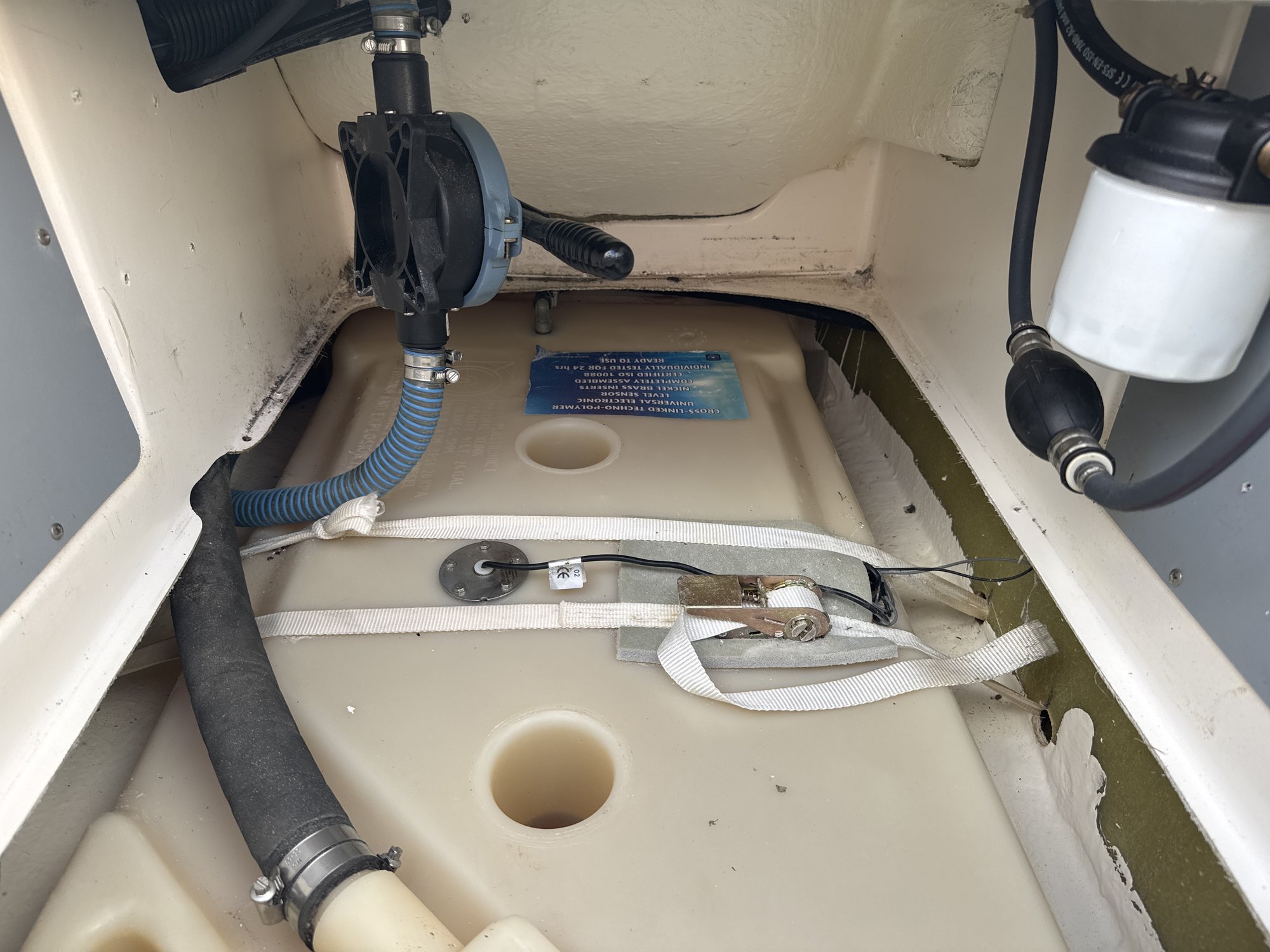

Mercury_44XS 462 Postad 7 September , 2025 Märkligt🤔 Låt det stå någon dag och vädra utan att du återmonterar den bakre durken, så får du se sen om det fortsätter att lukta. Är det hål bakom denna panelen och kommer man åt avluftningen där tro? Är det skruvar eller popnitar? Ganska lätt att demontera i vilket fall som. //Pär Dela detta inlägg Länk till inlägg Dela på andra webbplatser
frosse 7 Postad 7 September , 2025 2 minuter sedan skrev Mercury_44XS: Märkligt🤔 Låt det stå någon dag och vädra utan att du återmonterar den bakre durken, så får du se sen om det fortsätter att lukta. Är det hål bakom denna panelen och kommer man åt avluftningen där tro? Är det skruvar eller popnitar? Ganska lätt att demontera i vilket fall som. //Pär Icke, bakom den luckan luckan/skivan finns ett stängt stuvningsfack. Här är en bild jag lyckades ta på avluftningsslangen mot skrovet till. Ej nåbart utan att såga skulle jag säga. Sen också två bilder tankgivaren. Dela detta inlägg Länk till inlägg Dela på andra webbplatser
Mercury_44XS 462 Postad 7 September , 2025 Ursäkta mig och det kan ju vara en synvilla, försökte förstora men ser inte riktigt tydligt. Är packningen till tankgivaren tillklippt av en vävarmerad gummimatta? //Pär 2 Dela detta inlägg Länk till inlägg Dela på andra webbplatser
frosse 7 Postad 7 September , 2025 6 minuter sedan skrev Mercury_44XS: Ursäkta mig och det kan ju vara en synvilla, försökte förstora men ser inte riktigt tydligt. Är packningen till tankgivaren tillklippt av en vävarmerad gummimatta? //Pär Hur menar du? 😄 Dela detta inlägg Länk till inlägg Dela på andra webbplatser
Mercury_44XS 462 Postad 7 September , 2025 Jag tycker det ser ut som gummipackningen är vävarmerad gummiduk som någon klippt till själv. Vävarmerad gummiduk är betydligt hårdare och kan täta sämre. Original packning är inte vävarmerad. Köp ny packning isf, kleta inte på något silikon eller liknande det brukar inte sitta kvar. Jag hade iaf inte gjort det när det gäller bensin... //Pär 1 Dela detta inlägg Länk till inlägg Dela på andra webbplatser
Georg_Ohm 5 121 Postad 7 September , 2025 Ja den ser ju klart hemmagjord ut. Den packningen skall vara av ett rätt så mjukt material, samt omkring Ø 2 mm större än flänsen på givaren. Denna hemmaslöjdade packning kan gott vara boven i dramat. Dela detta inlägg Länk till inlägg Dela på andra webbplatser

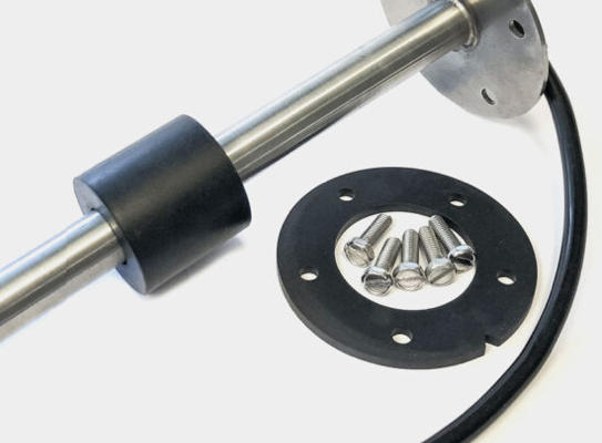

Mercury_44XS 462 Postad 7 September , 2025 Kolla på klisterlappen som sitter på kablarna till givaren, där står säkert vilken tillverkare och modell det är men det brukar vara samma hålmönster enligt SAE mönster till de flesta. Men det måste vara godkänt material för bensin. //Pär Dela detta inlägg Länk till inlägg Dela på andra webbplatser
frosse 7 Postad 7 September , 2025 (redigerade) 16 minuter sedan skrev Georg_Ohm: Ja, precis så, sedan får man inte dra skruvarna för hårt, gummipackningen skall inte deformeras av skruvarnas tryck, samtidigt måste det ju bli 100% tätt. Jag skulle kunna tänka mig att dessa gummipackningar finns att köpa som reservdel, Om du har tur så kan denna modellen passa som fisken i handsken. Har kikat på denna vilken ser ut att passa, men några 2 mm är det inte utan jag bedömer den vara samma storlek som den jag har nu. https://www.seasea.se/wema-packningssats-s5-n5?utm_source=google&utm_medium=cpc&utm_campaign=22167690675&utm_content=&utm_term=&gad_source=1&gad_campaignid=22177908202&gbraid=0AAAAADdcQIDCDdjIraaOZOhx7BUmqJsxK&gclid=CjwKCAjw2vTFBhAuEiwAFaScwnaMDR9AG8vTNEGCI1ueNjSSkpihMVtWNgt6SUjWY2tTI8Bs2SxVRBoCIeAQAvD_BwE Redigerad 7 September , 2025 av frosse Dela detta inlägg Länk till inlägg Dela på andra webbplatser

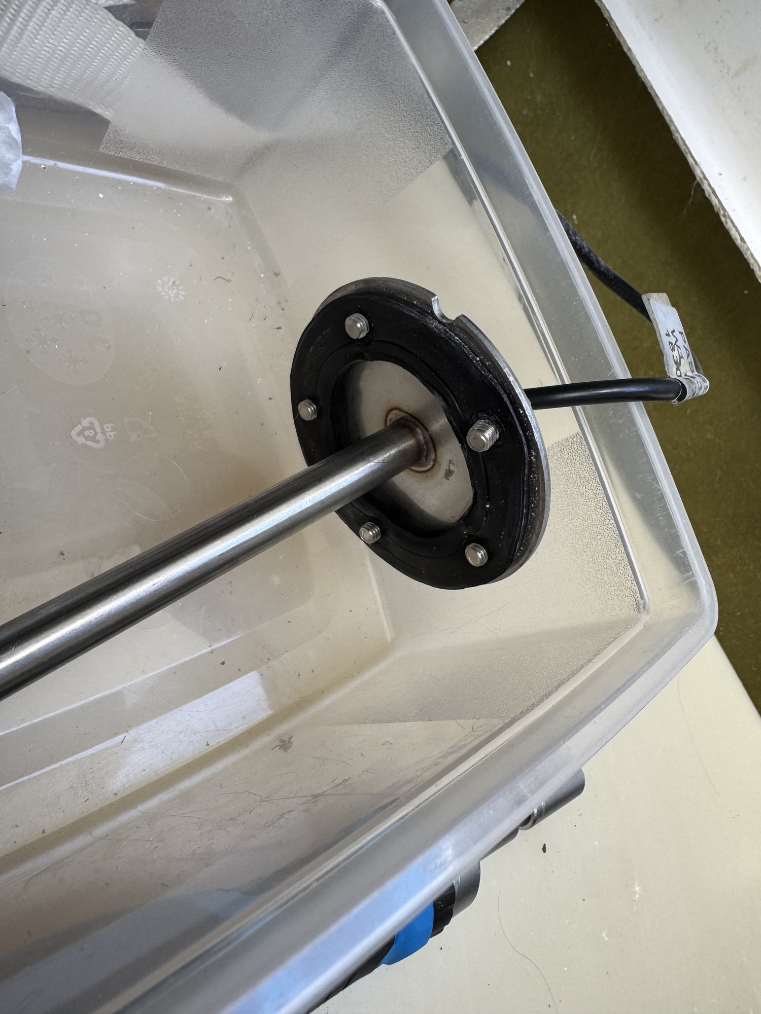

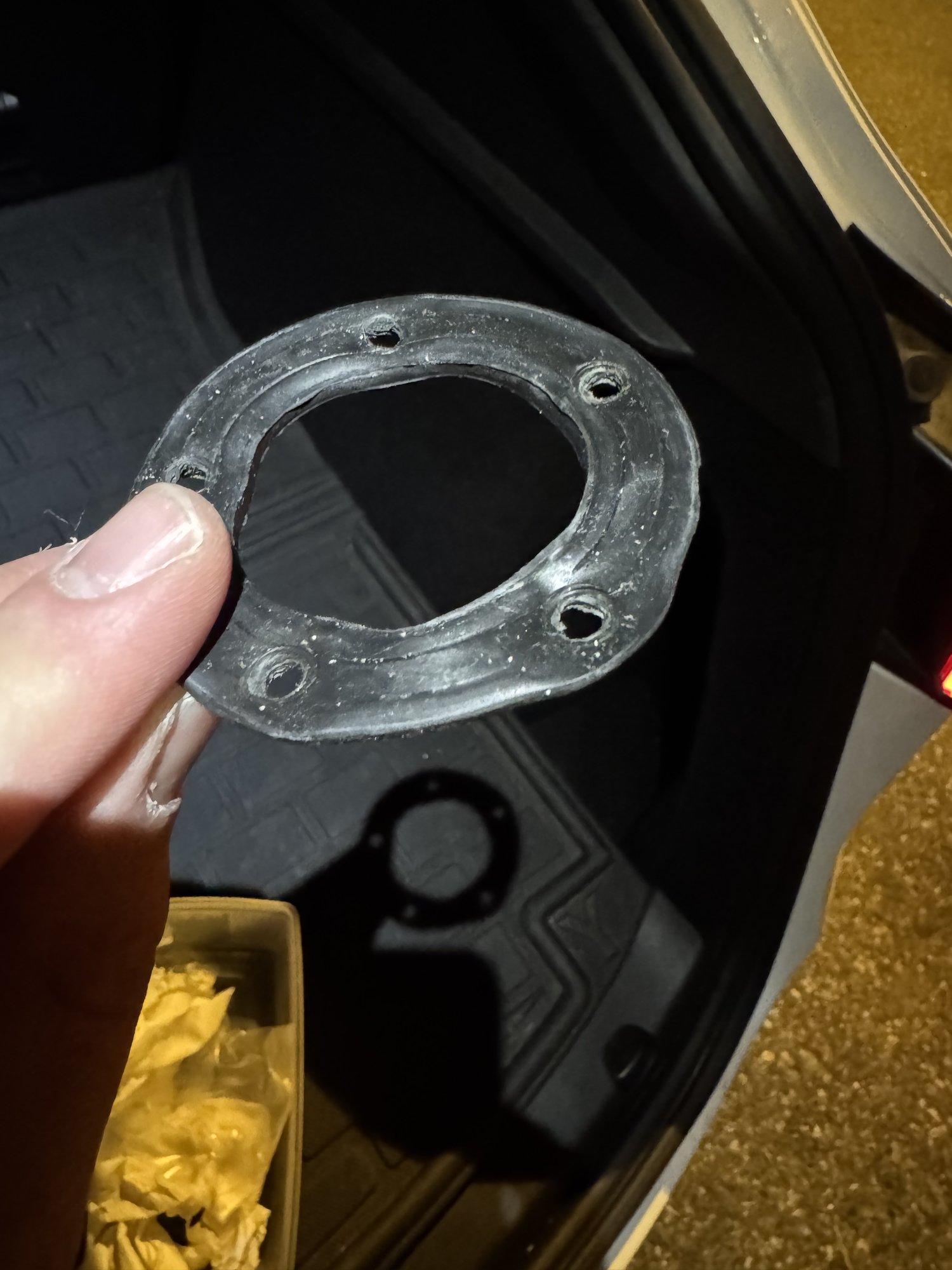

frosse 7 Postad 8 September , 2025 (redigerade) 23 timmar sedan skrev Hybro: Men ändå en fråga... Vad tätar gängorna på skruven och i hålet mot bensinågorna? 22 timmar sedan skrev Mercury_44XS: Brukar vara en metallring ungefär motsvarande packningen storlek med gängade hål som är ingjuten i plattanken. //Pär Ännu en kväll i båten. Det är inplastade gängor (se bild). Har nu bytt packning då den förra såg riktigt sjaskig ut (bild 2). Får nu be till gudarna att detta hjälper. Pratade även med en servicekille på Yamarin (ÅF) som sa att de på Y 76DC hade tvingats byta ut plasttankarna för att dessa läckte (genom plasten så att säga). Hoppas inte att så är fallet på min, inte vill man behöva byta hela tanken… Redigerad 8 September , 2025 av frosse Dela detta inlägg Länk till inlägg Dela på andra webbplatser
Mercury_44XS 462 Postad 8 September , 2025 Ja nu ser jag packningen bättre och det var nog ingen "hemmagjord" packning som jag tyckte det såg ut som men denna är ju rejält deformerad och har definitivt gjort sitt. Tycker det ser lite ojämnt ut på tanken eller är det jag som ser i syne igen? Visste de på Yamarin vilka båtar som fått undermåliga bränsletankar, skulle de återkomma om det? Hoppas det är ett garantiärende eller i varje fall "goodwill" så de bjuder på tanken... //Pär 1 Dela detta inlägg Länk till inlägg Dela på andra webbplatser
frosse 7 Postad 8 September , 2025 23 minuter sedan skrev Mercury_44XS: Ja nu ser jag packningen bättre och det var nog ingen "hemmagjord" packning som jag tyckte det såg ut som men denna är ju rejält deformerad och har definitivt gjort sitt. Tycker det ser lite ojämnt ut på tanken eller är det jag som ser i syne igen? Visste de på Yamarin vilka båtar som fått undermåliga bränsletankar, skulle de återkomma om det? Hoppas det är ett garantiärende eller i varje fall "goodwill" så de bjuder på tanken... //Pär Nej precis den är nog original. Båten är från 2008 så garanti eller goodwill tror jag blir svårt. Men jag ska undersöka modeller som hade undermåliga bränsletankar. Eller så försvinner bensindoften nu när jag bytt packning, återkommer om några dagar när jag är nere i båten igen. Tack för all hjälp i alla fall, till dig och andra som är behjälpliga, det uppskattas! 2 Dela detta inlägg Länk till inlägg Dela på andra webbplatser
