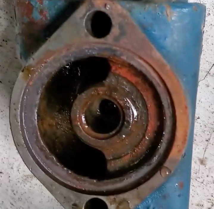

Sen hittade jag en video på Youtube med ett till synes intakt oskadat termostathus:
Där ser termostathuset ut så här:
Svårt att se på bilden men större än 6 mm verkar det vara...

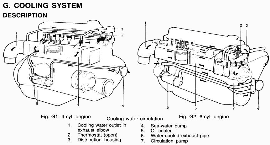

Här en schematisk bild över flödet i kylsystemet på Volvo Penta 4-cyl. B20 resp. 6-cyl. B30 motorer.
//Pär
