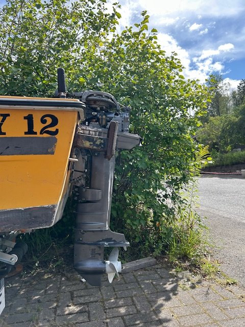

cfmt 0 Postad 17 Augusti (redigerade) Hej! Är relativt ny när det kommer till utombordare och båtar. Håller på och pillar lite med min utombordare, en yamaha 2 takt, 2 cylindrig. Typskylt: 30 am 689 L 338607 C Började med att meka då den gjorde max 12 knop på min vator 14r,låter som att den vill gå upp i full gas men inte kan riktigt, har sedan dess insett att riggen är för lång, går det att ordna ändå så att den går att ha på båten? I alla fall, den har gått ganska bra, startat relativt enkelt. Renoverat förgasaren med förgasarkit. Går med BR7HS just nu, bör den kanske ha B7HS? Men nu när jag kör den på land kyler den inte ordentligt (tror jag) ingen skvaller stråle med växel i och blir jävligt varm snabbt. Vad kan tänkas vara problemet? Redigerad 17 Augusti av cfmt Dela detta inlägg Länk till inlägg Dela på andra webbplatser

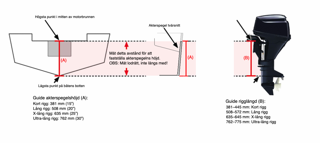

Mercury_44XS 285 Postad 17 Augusti Hej Din motor bör göra betydligt mer fart än 12 knop på den båten men har du en långriggad motor på en båt byggd för kort rigg bromsar detta en hel del. Med kortriggad motor bör du komma upp i ca 24–25 knop men med lång rigg så kanske 18–20 knop med rejält vattensprut åt sidorna. Det skiljer normalt sett ca 125 mm mellan kort och lång rigg, så det är så mycket din motor bör upp. Du kan även mäta från antiventilationsplattan till lägsta punkt på båtens botten och se vad du får för avstånd. Se bild nedan: Öppnar gasspjället helt vid fullgas? Lägg i framväxel och dra på full gas, titta in och se hur mycket spjället är öppet. Motorn vara avstängd när man gör detta, annars blir det svårt. Går motorn på båda cylindrarna? Det kan du kolla genom att ta bort den ena tändkabeln och se om motorn startar. Har du en bra välisolerad tång kan du även prova när motorn är igång men ta inte bort tändkabeln med handen, det är mycket hög spänning och känns i rejält. Har du kompressionsmätare? Om du har så ta ett kompressionsprov. Ingen större skillnad på NGK B7HS och BR7HS mer än att det sistnämnda är radioavstört och dessa stift kan vara bråkiga ibland, speciellt om de blivit sura. Kolla gnistan på båda stiften, är den sämre på det ena så byter du till B7HS. Gnistan skall vara klar och blåfärgad och skall klara av ca 10–15 mm utan problem. Vet du vilken propeller som sitter på motorn nu? Brukar stå storlek i navet eller mellan bladen på trumman. Har du för stor propeller så orkar inte motorn varva ut och den tappar kraft. Mvh Pär Dela detta inlägg Länk till inlägg Dela på andra webbplatser

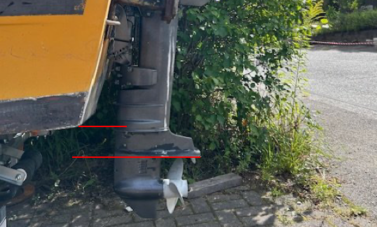

Mercury_44XS 285 Postad 17 Augusti Ja det är långt under... Mät avståndet mellan de röda linjerna. Kläm fast något rakt som är ca 60–70 cm långt på undersidan av antiventilationsplattan så att det sticker in under båtens botten, sedan mäter du från linjalen till lägsta punkten på botten. Detta mått är så mycket som du skall höja upp akterspegeln för att komma i rätt position. //Pär Dela detta inlägg Länk till inlägg Dela på andra webbplatser
cfmt 0 Postad 17 Augusti 35 minuter sedan skrev Mercury_44XS: Ja det är långt under... Mät avståndet mellan de röda linjerna. Kläm fast något rakt som är ca 60–70 cm långt på undersidan av antiventilationsplattan så att det sticker in under båtens botten, sedan mäter du från linjalen till lägsta punkten på botten. Detta mått är så mycket som du skall höja upp akterspegeln för att komma i rätt position. //Pär Smart! Skall provas imorgon, blir en lång dag... C-F Dela detta inlägg Länk till inlägg Dela på andra webbplatser
