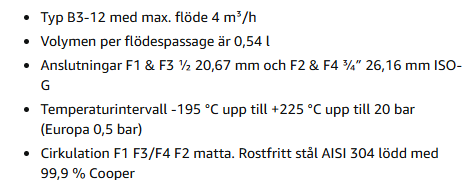

SoderstromKorvo 0 Postad 8 Augusti Hej, vi har en gammal Albin 25 med orginalmotor AD-21. Vi har nu kommit till läget att värmeväxlare behöver bytas men hittar ingenstans vilken typ utav värmeväxlare som behövs.Vi har beställt och fått hem en typ men är osäkra på om det kommer funka. Är osäkra på vart info kan finnas och tacksamma för alla tips vi kan få. Denna har vi beställt. Dela detta inlägg Länk till inlägg Dela på andra webbplatser
Makro 1 287 Postad 8 Augusti Sitter inte värmeväxlaren ihopbyggd med expansionstanken på AD21 om den nu har färskvattenkylning som standard? Den där växlaren på bilden lär nog bara funka om det är ett hemmabyggt eftermonterat system. Ser växlaren på bilden ut som den som sitter i båten nu? Lite bilder på motorn hade ju underlättat. Dela detta inlägg Länk till inlägg Dela på andra webbplatser

Mercury_44XS 320 Postad 8 Augusti Hej Varför frågar man inte först innan man beställer? Det finns företag som enbart håller på med Albin motorer. https://albinmotor.se https://www.albinmotorerwebshop.se https://www.albinmotorer.se Det här som som visas på bilden är ju en plattvärmeväxlare (made in PRC) som är avsedd för helt andra ändamål än att kyla en båtmotor. Hoppas ni kan skicka den i retur utan allt för mycket krångel och få pengarna tillbaka men returfrakten till Kina får ni kanske betala. Mvh Pär Dela detta inlägg Länk till inlägg Dela på andra webbplatser
Eld- 583 Postad 8 Augusti Största problemet ned plattvärmeväxlare i båtar är att även om de i teorin borde fungera bra effektmässigt så sätter de igen väldigt lätt. Det tolererar inte alls partiklar i kylvattnet på det sätt som värmeväxlare byggda för båtar gör. 1 Dela detta inlägg Länk till inlägg Dela på andra webbplatser
