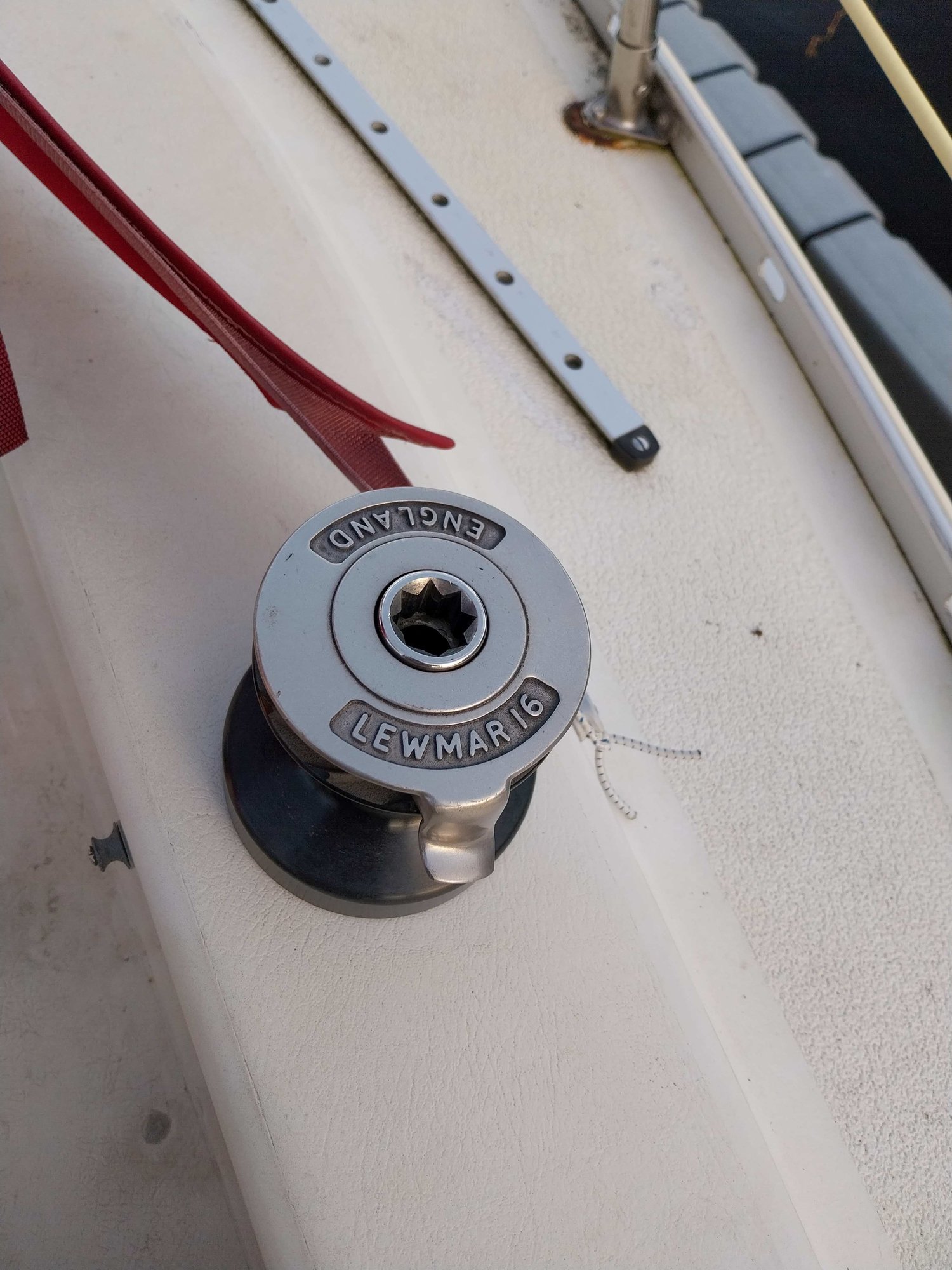

Stormfocken 81 Postad 5 Augusti , 2025 Tack Peter K - får göra det ordentligt istället i vinter. Kan man tänka sig att propelleraxelfett (Biltema) funkar bra i vinscharna? Men hur öppnar man dem? Märket är Lewmar och storleken(?) är 16. Se bild. Dela detta inlägg Länk till inlägg Dela på andra webbplatser
Eld- 597 Postad 5 Augusti , 2025 (redigerade) Det brukar sitta en fjäderbricka runt hylsan man sätter vinschhandaget i. Den kan man bända bort med en liten flat skruvmejsel. Redigerad 5 Augusti , 2025 av Eld- 1 Dela detta inlägg Länk till inlägg Dela på andra webbplatser

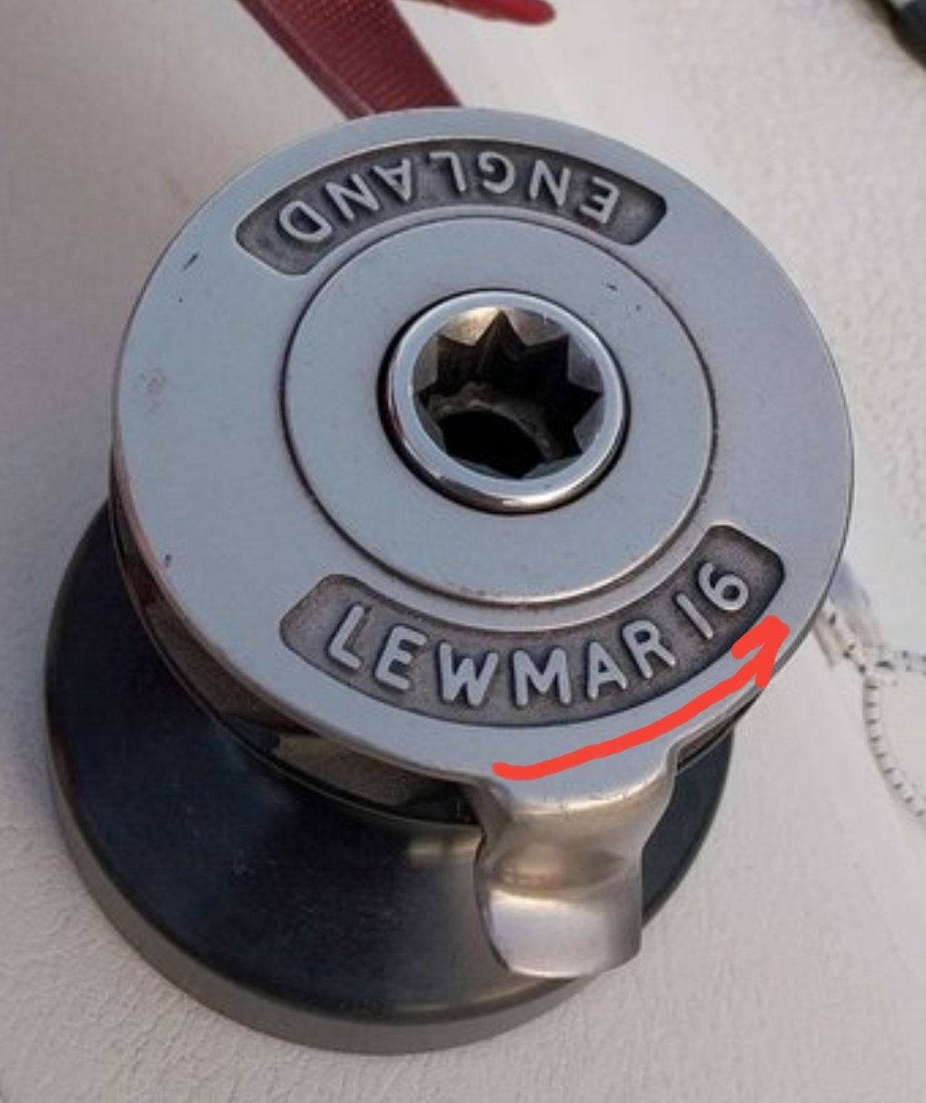

Mackey 5 000 Postad 6 Augusti , 2025 9 timmar sedan skrev Stormfocken: Men hur öppnar man dem? Jag är ganska säker på att du ska vrida hela den övre delen. Det ska gå att göra för hand, men om ingen gjort service på länge så kan du behöva knacka med en gummiklubba på klacken som leder linan rätt. PS När du ändå servar vinscharna så fundera på om de sitter optimalt monterade eller om de bör vridas något. Man vill ju oftast att skotlinan ska hamna i sittbrunnen när man skotar, inte ut på däcket. Det behöver inte alls vara ett problem, så upp till dig att bedöma. Så här föreslår Andersen att linledaren ska placeras. 1 Dela detta inlägg Länk till inlägg Dela på andra webbplatser
