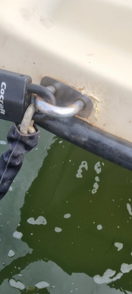

Hej, har fått ny båtplats och inte riktigt fått till förtöjning till 100% än. Detta resulterade i att det blev belastning på låsbygeln med skada enligt bild.
Bör jag ta bort bygeln och reparera sprickan eller löser det sig kanske med en annan låsbygel med större "brickor" som täcker mer?

Ja du bör ta bort låsbygeln och laga samt förstärka ordentligt om du ska ha låsbygeln sittande där.
Här där denna låsbygel är monterad är laminattjocklen inte mer än 4–5 mm beroende på båttyp, längd mm. men oftast inte tillräckligt tjockt för att klara större påfrestningar på liten yta.
Jag kan förstå varför du (eller vem nu som gjort det) monterat låsbygeln där, den sitter ju betydligt mer lättåtkomlig när man skall låsa upp men den är även lättåtkomlig för tjuvar.
De flesta båtar har en låsbygel i stäven, oftast i klassad men där är det betydligt tjockare lamninat som klarar påfrestningarna bättre och den som följer med båten kan med fördel bytas ut till en klassad låsbygel.
Lagning av denna skada bör utföras med glasfiber och polyester som läggs på i flera omgångar samt avslutas med topcoat på utsidan.
Vill du ha kvar låsbygeln på detta ställe måste laminatets tjocklek ökas vilket sker på insidan. Slipa bort ev topcoat och lägg på flera lager glasfibermatta och polyester till du når minst 10–12 mm tjocklek på en yta som är 4–5 gånger så stor som låsbygeln. Ev. kan man lägga en rostfri plåt som förstärkning istället för brickor på insidan.
Men detta är inte den optimala placeringen av en låsbygel ur hållfasthetssynpunkt och tjuvsynpunkt.
Förtöjningstamparna skall aldrig vara längre än låskättingen, så att låsbygeln tar upp krafter från sjögång och svall. Förtöjningarna skall även vara avfjädrade för att dämpa ryck och belastningar på pollare.

Demontera låsbygeln, sannolikt får du ta till en vinkelslipmaskin med kapskiva avsedd för rostfritt stål. Om det är riktigt gjort sitter nämligen bygeln med ”knäckmuttrar” på insidan, alltså en mutter man bara kan skruva åt, det går inte att skruva loss den igen.
Så om det nu är så, blir det att köpa en ny godkänd låsbygel, men först kan du laga och förstärka plasten efter råd du redan fått.
