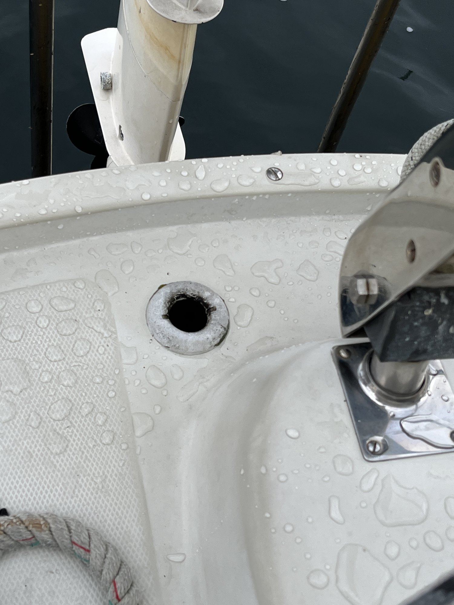

Däckgenomföring för bränsleslang, vattenskydda

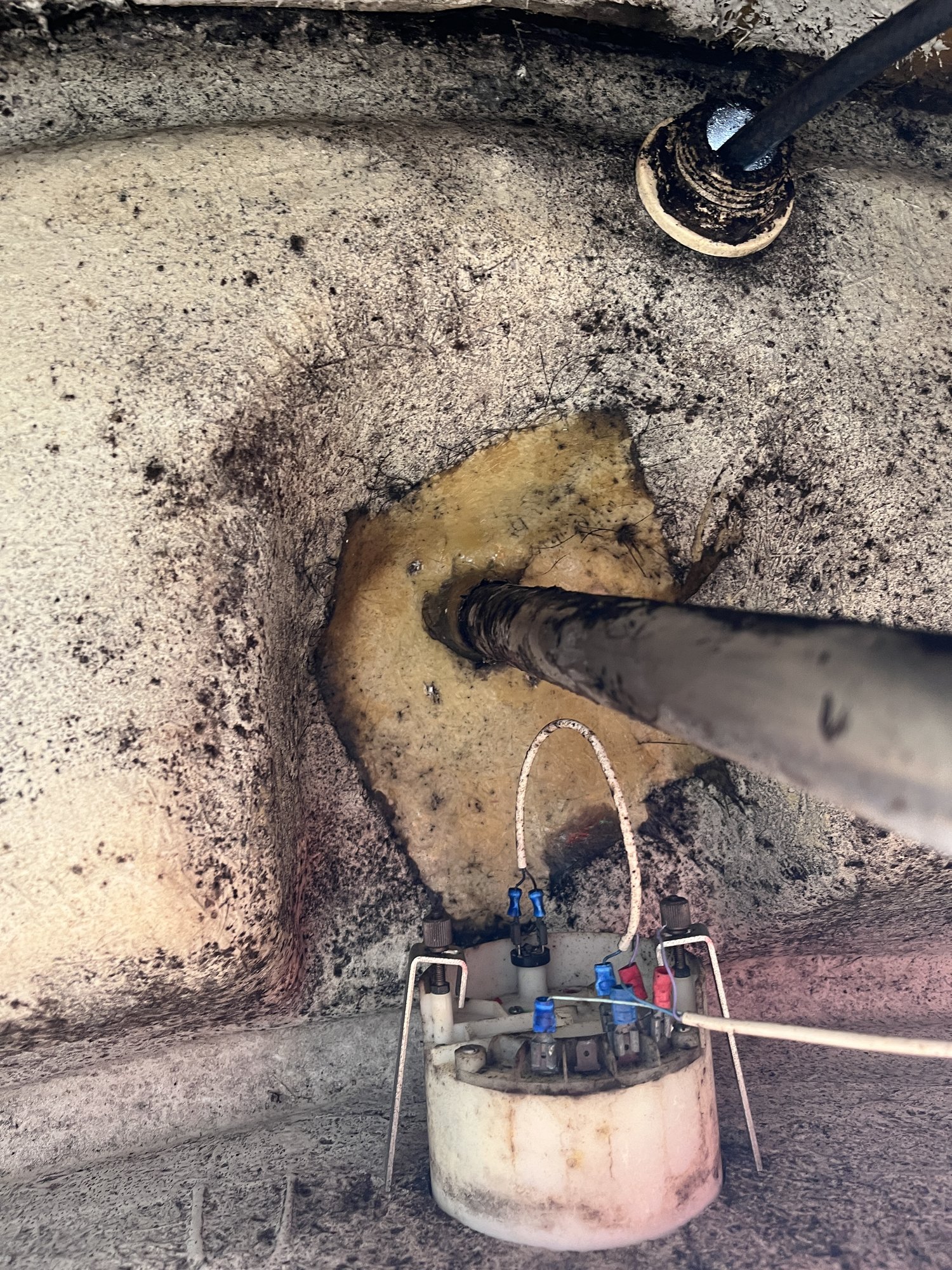

Jag har en däckgenomföring för bränsleslang. Den är exponerad och när det regnar kommer lite vatten in här, både direkt och ledd av bränsleslangen. Det är inga stora mängder men tillräckligt för att stuvutrymmet ska sunka till sig av ökad luftfuktighet. Jag behöver en lösning där bränsleslangen går ut men regnvatten inte kommer in.
Vad är smartast? Svanhalsgenomföring? Bälg? Någon kåpa ovanpå?
2 timmar sedan skrev johan_malmo:
Ja man kan ju hitta synnerligen korkade lösningar när man köpt en ”ny” begagnad båt.
Jag funderar på om en kabelgenomföring går att trycka in i skrovgenomföringen och om man då kan trä bränsleslangen tajt inuti denna…
 Annars har ju bland annat Biltema denna genomföringen i sitt marina sortiment, en sådan kanske kan passa? Dom finns i olika dimensioner.
En svanhals är väl bra, men den är dyr, tar upp en del plats.
Det billigaste quickfixet är ju att klämma in någon bra marintätningsmassa i genomföringen, men då har du ju ”limmat fast” slangen.
