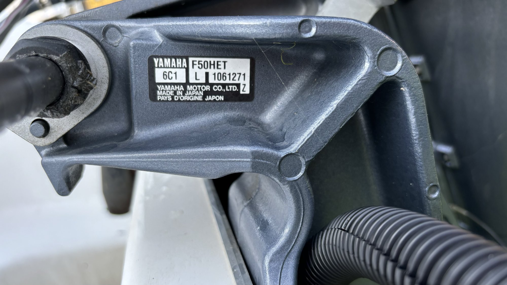

Hej idag när vi skulle åka ut med båten så starta motorn som vanligt, men det kom inget kylvatten. Jag lät motorn gå ca 30 s stängde av hissade upp den och lät hänga några sekunder för att göra om proceduren och även ge lite varv och då kom det någon skvätt. Det märkliga är att vi åkte igår och den kylde med stark stråle som den har gjort alla( ca 10) turer i sommar.
Båten är ny för mig i år och impellern ska vara bytt 21 alternativt 22 på erfaren marina och servad där efter det och de har bockat av att det har kontrollerat impellern i efterhand.
motorn är en Yamaha f50HET från 2015 som har gått totalt ca 80 timmar  varav 4 denna sommaren.
Jag tänkte at jag skulle byta impellern nu till hösten ändå men tycker det är märkligt att den går från ca 95% stråle till noll över en natt. Så misstänker snarare att det kan vara stopp i kylsystemet någon stans alternativt termostaten som måste bytas. Ska testa med spollmuff och de om det är någon skillnad samt peta lite med en ståltråd och se om det är någon skillnad. Någon annan som har några tips på vad som kan vara galet?
