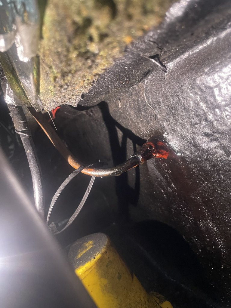

Läckande bränslerör
Jag har ett bränslerör som läcker (bensin). Som det är nu kommer jag inte starta motorn innan det är åtgärdat. Det ni ser på bifogad bild är det aktuella röret. Jag gissar att det är i koppar och att någon tidigare ägare försökt täta med någon form av tätmasssa. Det läcker precis efter genomgången till skottet in i motorrummet. Röret går sen till ett bränslefilter. Jag kan inte komma åt röret på den biten där röret kommer ifrån, varken ovanifrån eller från sidan. Kan jag täta det med någon form av tätmasss som klarar bensin och som fäster på kopparrör? Helst skulle jag vilja ersätta med en godkänd mjuk bränsleslang men det finns inte tillräckligt med friskt rör att trä på en slang på befintligt rör. Någon som har förslag på hur jag kan lösa detta?
41 minuter sedan skrev Jens_Sthlm:
NEJ !!!!!!!!
Vad är det som hänger i röret med buntband? Ta bort det, kan vara det som påfrestat röret så det spruckit.
Redigerad av Rascal
Oj! Detta är riktigt farligt!
Bensinångor i ett utrymme är direkt farligt.
Stor explosionsrisk.
Jag skulle inte ens våga starta motorn eller något elektriskt. Rör inget.
Försöker du byta rör eller ersätta med slang, så spiller du ut än mer bensin.
Så ta hjälp.
Min tro är att röret så att säga är fixerad i skottgenomgången, men vibrerar ständigt på andra sidan, när motorn är igång. Röret har då blivit sprött och spruckit.
Vänd dig till nån som kan detta, och tänk på att det kan explodera.
Vågar inte ge några råd, för detta är direkt farligt!
Redigerad av Hybro
Om det sitter en kran vid bensintanken eller strax efter, stäng den, så det inte rinner ur mer.
Sen måste all bensin i vätskeform tas bort med trasor som lyfts ur båten, och ångor ventilleras bort.
Använd absolut inte typ dammsugare eller fläktar!
En bensinexplosion är förödande.
Du ringa till Räddningstjänsten på din ort och rådfråga dom bur man bäst och säkrast tömmer (och sanerar) en bensintank. Om du har tur kanske dom hjälper dig med det med en smörgåstårta till fredagsfikat som ersättning. Annars kan det ju också vara en försäkringsskada.
Möjligen kan även SSRS hjälpa dig, om du är medlem i Trossen.
Redigerad av Georg_Ohm
Hur du än tömmer en bensintank, så blir det tillräckligt kvar med bensin i porer mm på insidan som är högexplosivt om det finns luft med.
När vi svetsade en mindre rostfri tank, så fyllde vi med vatten nästan upp till skadan, som vändes uppåt.
ingen panik..töm tanken..ta bort röret och byt mot slang
du får väl skaffa  en handpump så du kan tömmma och sen ta en bågfil.
sen hade jag  borrat upp hålet så att  slang eller dylikt inte skaver mot skottet.
borra kan du ju göra för hand.
när allt är färdigt hade jag vädrat nån dag och sen är det båttur igen
Redigerad av Zaphir
