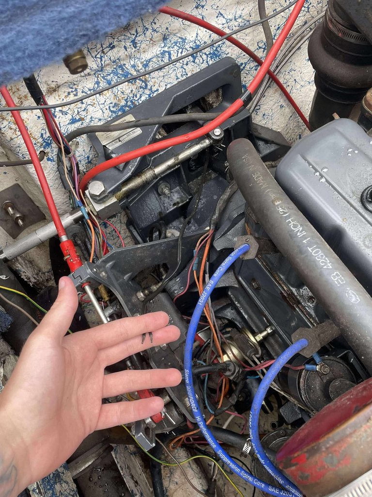

Det hänger en lös svart kabel från drevet (antar det är jord?). Kan det vara boven? Den ligger bara löst vid motorn.

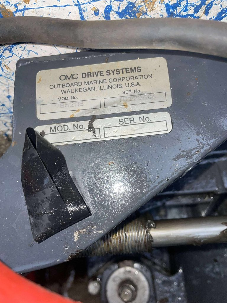

Har nu varit till båten och kollat runt lite. Denna satt bak vid drevet. Det ser ut som att det står:
MOD. No.                      Ser. No
985288                         T0120601
Jag är lite osäker på om serienumret är helt rätt.

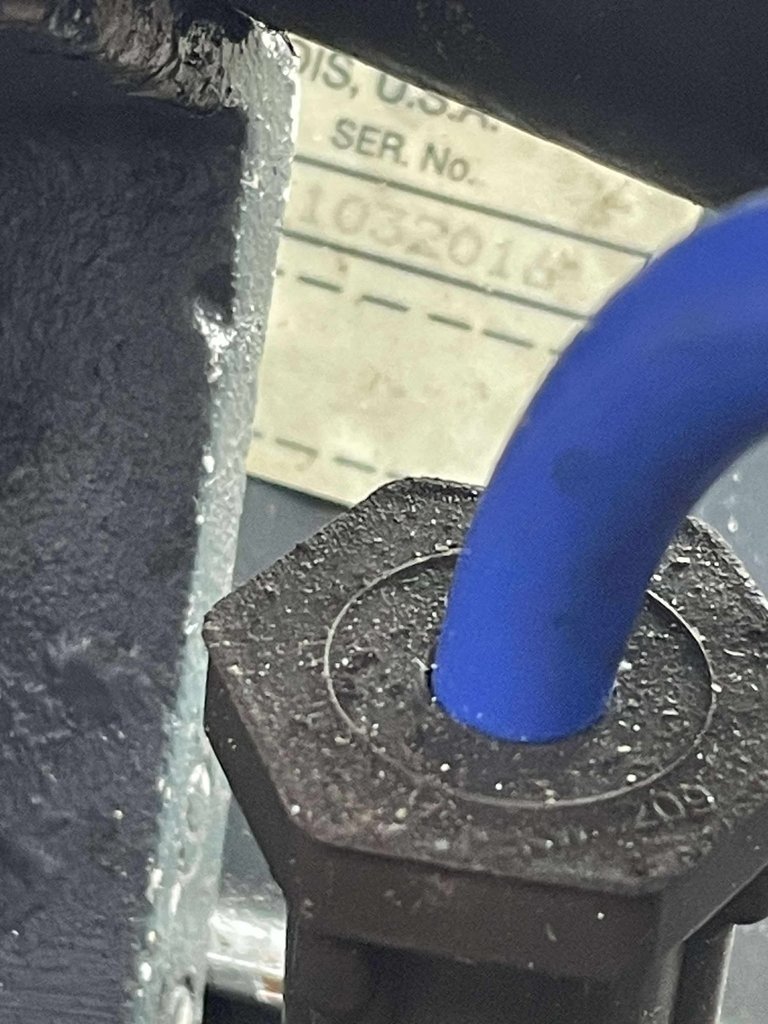

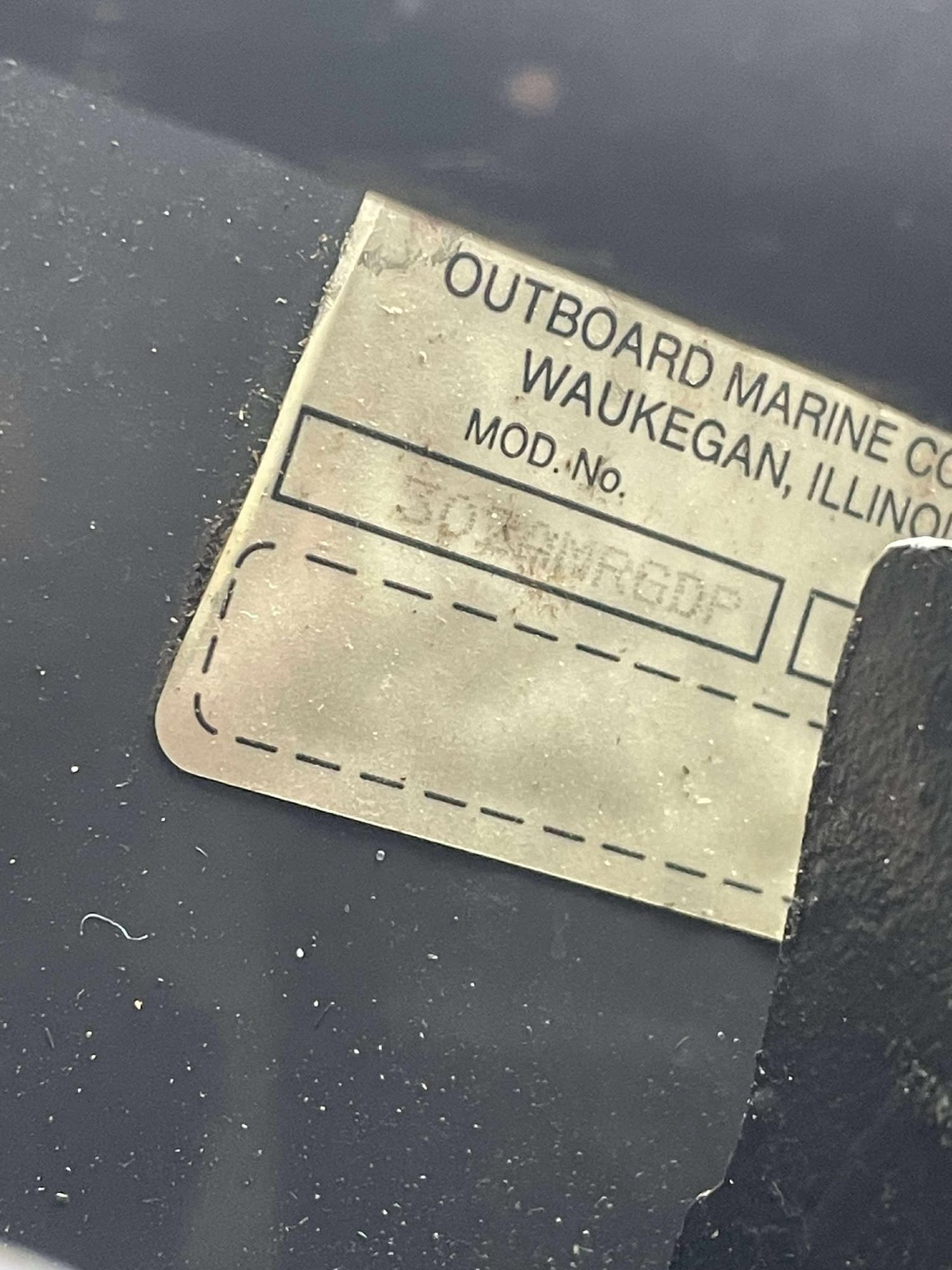

På ventilkåpan hittade jag en till skylt. Den var det svårare att läsa på, och ännu svårare att ta kort på då expansionskärlet sitter i vägen. Men jag tror att det står någonting i stil med:
MOD. NO.                            SER. NO.
302AMRGDP                      T1032016

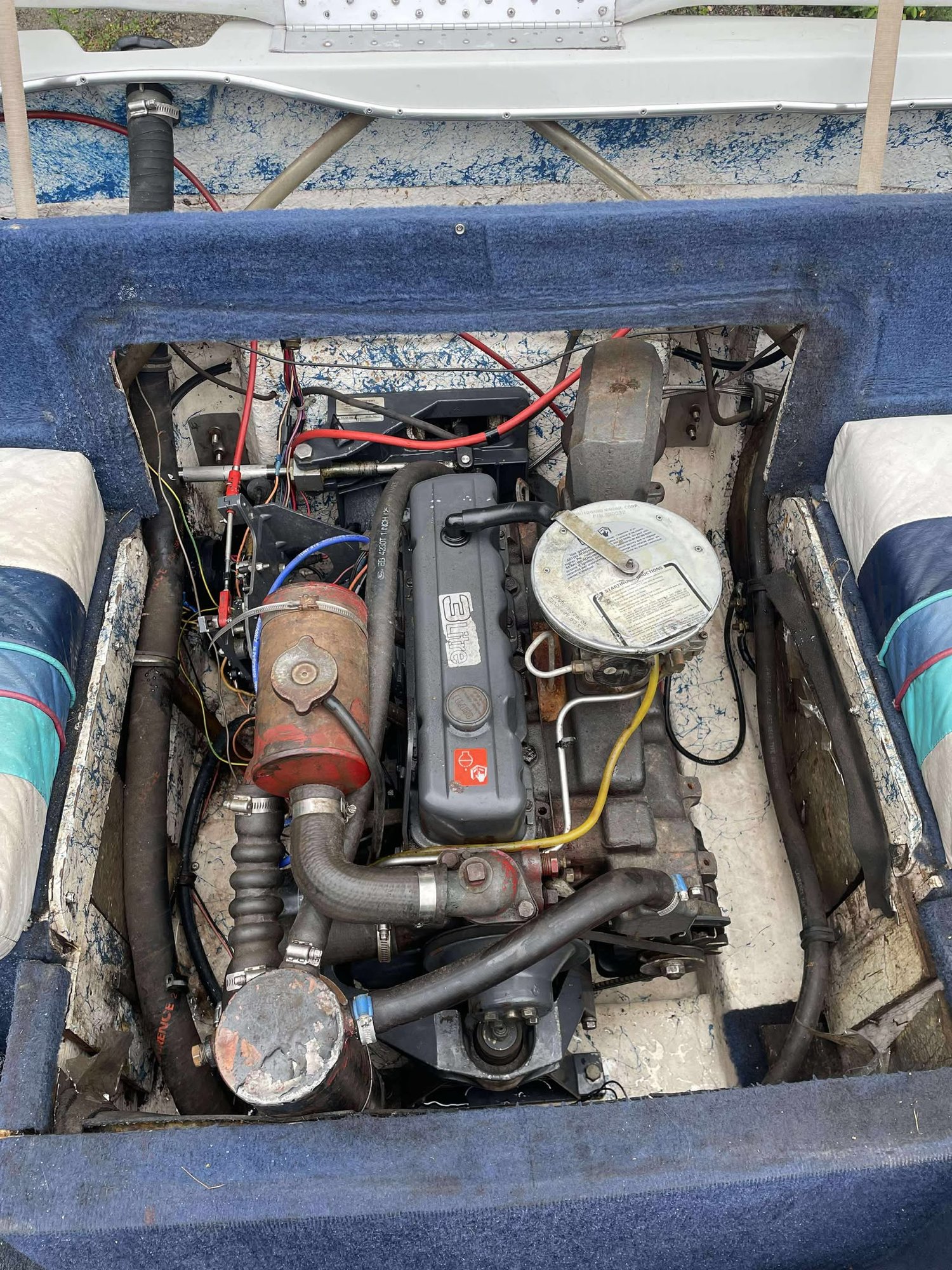

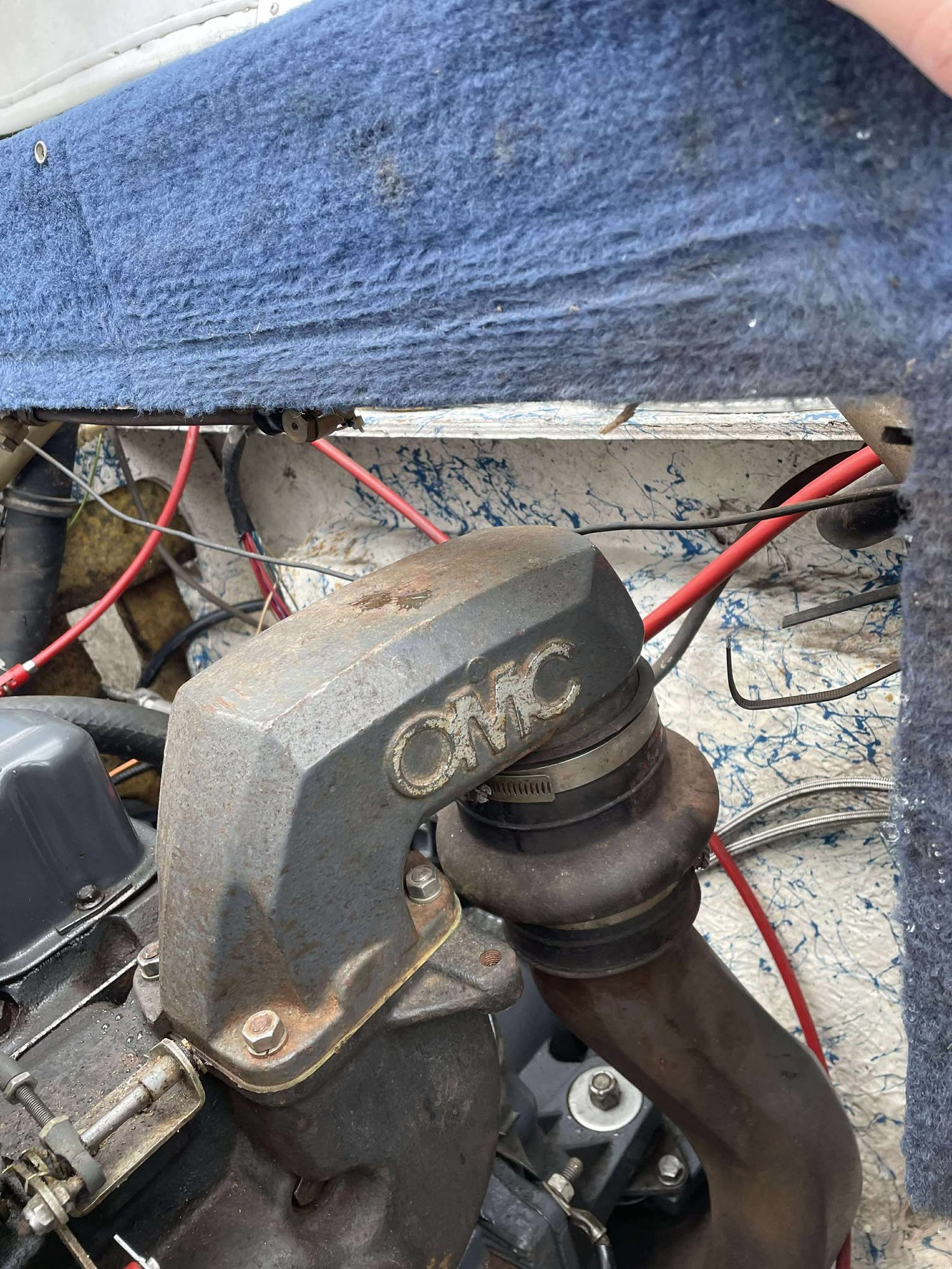

Jag skickar också med lite övergripande bilder på motorn. Även en bild på den jordkabel(?) från drevet som hänger löst vid motorn.
Din motor är från 1988, det var väl några eftersläntare.
Nej det var nog så att det inte kom Mercruiser motorer direkt efter affären gick igenom utan det tog lite tid innan allt var klart.
Hittar inget elschema online för denna motorkonfiguration, om du inte vill köpa en en verkstadshandbok för nedladdning/bok så är det bara till att börja leta.
De kablar du håller i handen skulle mycket troligt kunna komma från trimlägesgivaren.

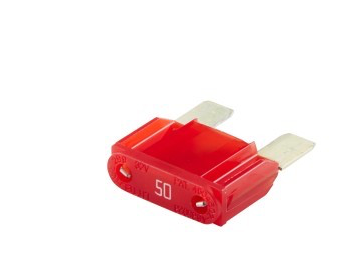

Det visade sig att det bara var en säkring. Båten har en 50 A glassäkring på plusmatningen till reläerna. Den såg hel ut men när jag skulle plocka ur den stannade hylsan som satt runt ena änden kvar i säkringshållaren. Detta gjorde att den glappade och att den då gav låg spänning (under 0.5V) vidare i systemet. Jag tryckte ihop säkringen igen och nu verkar det fungera. Jag tänkte ändå försöka få tag på en ny säkring imorgon. Jag kan lägga upp bilder på det jag pratar om senare idag så kanske det blir tydligare.

Ett tips:
Byt ut glassäkringen till en flatstiftsäkring och en hållare till denna.
Håller betydligt längre än en glassäkring och säkert mycket lättare att få tag på om den skulle gå sönder igen.
