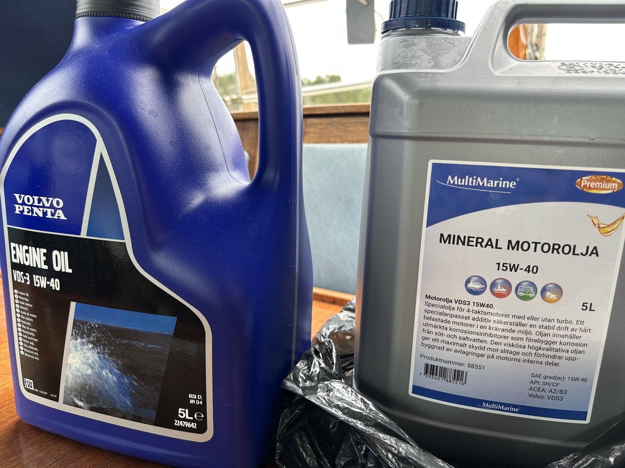

Vidare när jag kollar spec i min instruktionsbok för både min VP D2-40 motor och 130S drev så står det följande (se även bild för komplett info)
- VDS3
- or VDS2 AND ACEA E7
- or VDS2 AND DHD1
-or VDS2 AND API CH4
- or VDS2 AND API CI4
Inte någonstans står det om andra ACEA klassiferingar än ”E” Vilket får mig att undra om Seasea’s multimarine olja med helt andra acea och api klassifieringar överhuvudtaget bör användas för min motor enligt Spec ovan?

Båda oljedunkarna är VDS-3 som ska användas i din D2:a enligt tillverkarens rekommendation. 130 segeldrev får man se upp med då det funnits andra oljekvalitéer tidigare. Vet man att det är VDS-3 så använd den om det är tillverkarens rekommendation .

Stort tack för ditt detaljerade svar. Det hjälper mycket!
Gällande SH/CF som ”Multimarine” har.
är det på något sätt ”sämre” klassifiering än Cl:4?
jag ser inget om SH/CF i manualen, så då blir en okunnig som jag förvirrad, när butik samtidigt sagt att den funkar utmärkt för min motor.
tråkigt o inte använda de 5 liter jag köpt..
Men skall i fortsättningen köpa efter dina råd.
