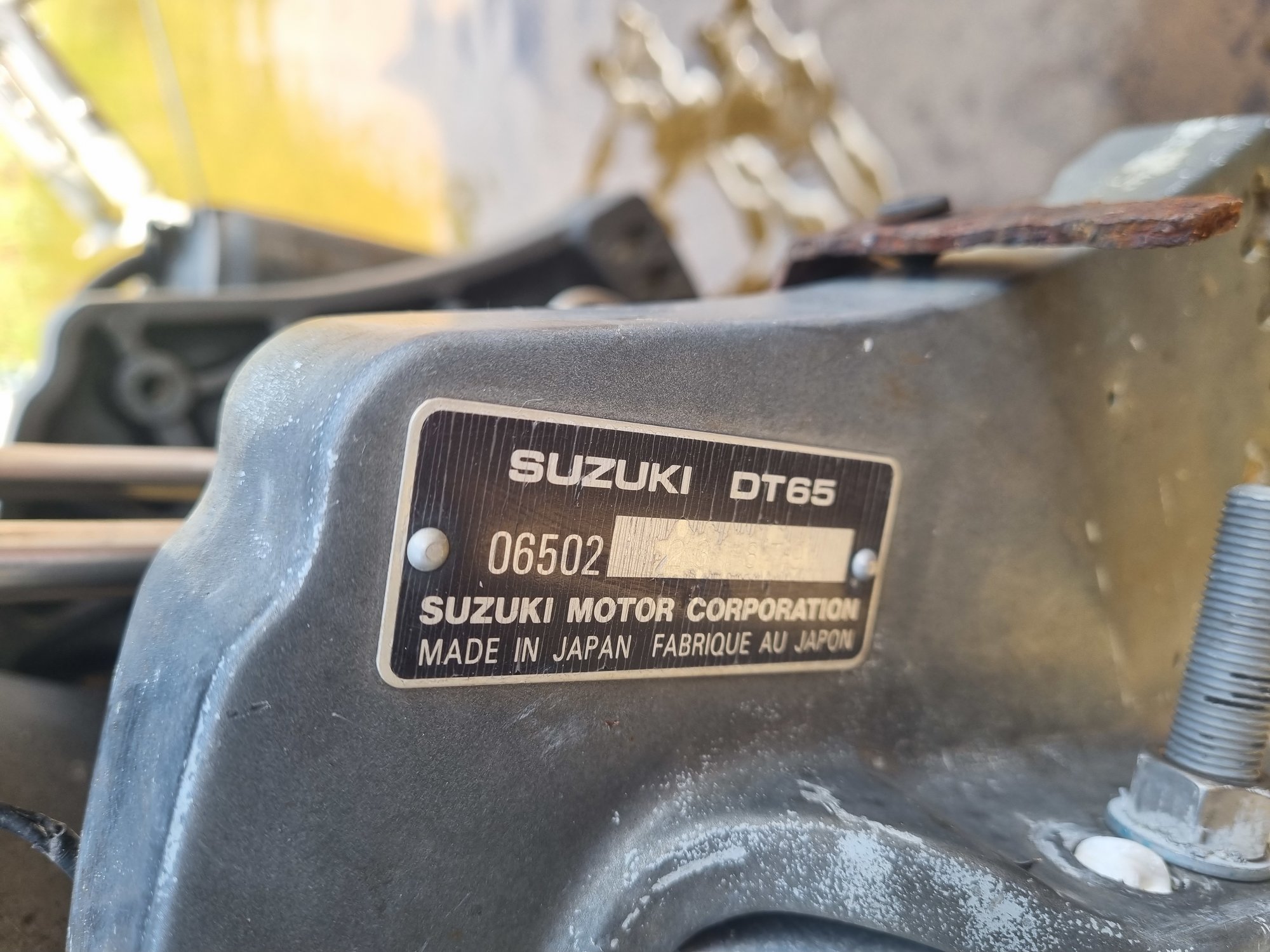

Mercury_44XS 768 Postad 22 Juli , 2025 Hej Till att börja med behövs mer info om din motor. Ta ett foto av typskylten så det går att läsa fullständig modellbeteckning och serienummer. Då kan du även få reda på motorns tillverkningsår, så slipper du gissa😏 Återkommer med info och felsökningsförslag. Mvh Pär Dela detta inlägg Länk till inlägg Dela på andra webbplatser

Hehenrik 0 Postad 23 Juli , 2025 Se dataskylt. Den har en fin skvallerstråle som.skickar ut ljummet vatten. Dela detta inlägg Länk till inlägg Dela på andra webbplatser
Mercury_44XS 768 Postad 23 Juli , 2025 Jag trodde först du hade den gamla 2-cylindriga DT65 "stenkrossen" men nu ser jag att det är den 3-cylindriga. Kom 1985 men då var de lackade i silver men återkom med serienummer osv. så kan vi fastställa tillverkningsår. Har tittat på filmen några gånger nu och det låter som motorn arbetar tungt. Jag ser att du drar något bakom båten (tub, vattenskidor, Wakeboard), ser inte ut att gå fort men hur mycket gaspådrag har du? Har du varvräknare? Behöver du pumpa med blåsan när motorn stannat? Vad är det för båt? Vet du vad du har för propeller, diam x stigning? Brukar stå på propellern... Båten drar upp rejält svall, hur långt ner sitter motorn monterad? Beskriv hur motorn går på olika varvtal och vid vilket varvtal börjar den tröttna? Stannar den alltid när varvtalet börjar sjunka? Ska fundera lite och ju bättre svar och beskrivning du kan ge, desto enklare är det att komma med vettiga förslag. //Pär Dela detta inlägg Länk till inlägg Dela på andra webbplatser
Mercury_44XS 768 Postad 23 Juli , 2025 Kan tyvärr inte läsa siffrorna i serienumret, kan du skriva siffrorna? Dela detta inlägg Länk till inlägg Dela på andra webbplatser

Mercury_44XS 768 Postad 23 Juli , 2025 1992 börjar serienumret på 231001 och slutar på 351000, så 1992 är det om det inte börjar på 230xxx då är det 1991. Kom ihåg att alltid serienummer när du köper eller beställer delar. Katalogerna går efter tillverkningsår men det kan ske en förändring mitt inne i ett serienummer intervall, därför behövs serienummer. Shetland DC säger du, kan det vara 535 Cabin du menar? Vet inte om det gjorts någon DC modell på detta skrov. Är det en 570 Cabin är motorn i minsta laget. Såg på bilden på typskylten att din motor sitter så långt ner den kan, du kan nog höja upp 1 eller 2 hål beroende på hur mycket av antiventilationsplattan som ligger under båtbotten. Den skall ligga jämns med botten inte under. Man förlorar några hundra r/min bara för att motorn sitter fördjupt. Har man sen en propeller med för stor stigning blir det ytterligare några hundra r/min lägre. Kan jämföras med att köra en personbil på högsta växel i en brant uppförsbacke och hålla 50 km/h, det vibrerar i bilen och motorn protesterar: Jag orkar inte! Vad är det för tjut/pip? Är det larmet i reglageboxen som ljuder? Har du instruktionsbok? Börja med att kolla tändstiften, kolla färg och om de är slitna. Sitter där t.ex. NGK BR8HS eller BR8HS-10 så byter du ut till utan R. R betyder "resistor" och är radiavstörning, helt onödigt nu mer när gamla Walkie-Talkies, VHF-radio eller radio med rörförstärkare mm. inte finns längre mer än hos samlare. Kolla bränslefiltret hur det ser ut. Rengör med bromsrengöringsspray och blås rent med tryckluft. Rent spontant tror jag din motor får slita för hårt på båten och bränslepumpen hinner inte med, den kan vara sliten eller rättare sagt membranet ser ut som en gammal ICA-kasse. Kör du på E10 (95 oktan)? Sluta i så fall med det och gå över till 98 oktan som innehåller <5% etanol och mindre av bionafta som är förkastligt i en båtmotor. Kan tänkas bu behöver rengöra förgasarna och då måste de plockas isär helt och allt tvättas med bromsrengöring för att få bort alla beläggningar. Kolla propellern vad den har för stigning mm. Kolla monteringshöjden, motorn får inte sitta för djupt. En sista koll, har du skador på båtbotten som lagats med bilspackel eller bara målats över med bottenfärg? //Pär Dela detta inlägg Länk till inlägg Dela på andra webbplatser
