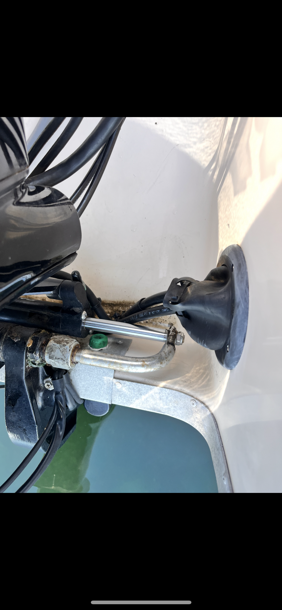

Hydraulisk styrning eller vajer på denna båten?
Total nybörjare på båtar.
undrar om det går att utröna om
denna båt har hydraulisk styrning eller vajer genom endast denna bild?
tack för er tid :)

Då till nästa fråga. Har fått ärva båten och den har varit i förra säsongen . Sjösatte den nu och varit ute några tillfällen med den men styrningen är sjukt trög . Något tips på vad som kan va problemet ? Har sökt lite på YouTube och liknande men dem flesta tipsen är för båtar med vajerstyrning.
Redigerad av Bohusskog
Är motorns svivelrör smort?
Har du instruktionsbok för motorn?
Om inte, ange motorfabrikat, modellbeteckning och serienummer.
Ta gärna ett foto på motorns typskylt så det går att läsa, så återkommer jag.
//Pär
