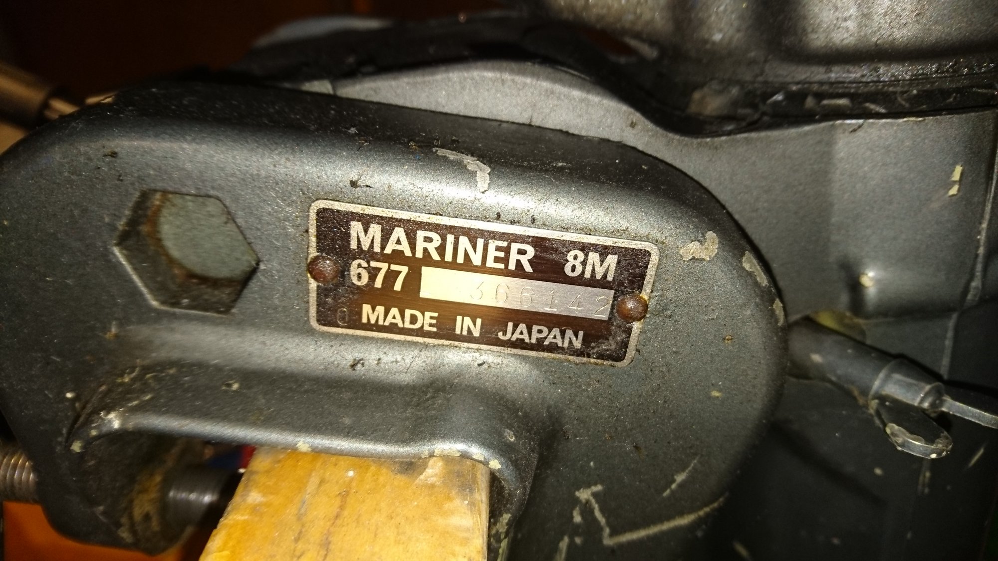

Om du återkommer med en bild på din typskylt där man kan läsa modellbeteckning och serienummer och om det är en Japansk Mariner, även bokstaven nere i hörnet på typskylten. Så ska jag leta upp vilka tändstift du ska ha. Ta gärna en bild på hela motorn också.

Tack för rekommendationerna, jag tror att jag har rätt stift NGK B7HS
Ja det är rätt.
Kolla resten och återkoppla om du behöver mer hjälp.
//Pär
