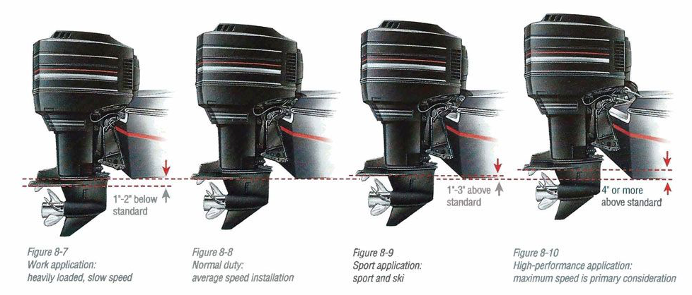

När du tar upp båten till hösten så kollar du motorns monteringshöjd så den inte sitter för djupt.
Sitter den för djupt så går inte hela växelhuset ovan vatten när man tiltar upp.
Tyvärr allt för många utombordare som är felaktigt monterade och sticker för djupt under båtens botten.
Figur 8–7 används endast på arbetsbåtar eller deplacementbåtar där max dragkraft behövs.
Figur 8–8 är nollpunkt och används i farter upp till 25–30 knop och aluminiumpropeller.
Figur 8–9 är hissning 1–3" och farter upp till ca 45–50 knop och rostfri stålpropeller.
Figur 8–10 är 4" hissning eller mer, kräver semi-ytskärande propeller.
En liten hänvisning om hur motorn skall sitta monterad, ju högre fart desto högre montering.
Rätt monteringshöjd= Mindre motstånd genom vattnet och mindre onödigt vattensprut som mycket lättare att styra i högre farter.
//Pär
