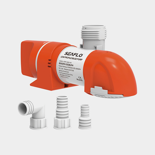

Sebbe78 37 Postad 15 Juli , 2025 En ny automatisk länspump av märket Seaflo är inköpt och ska installeras. Men jag blir inte klok på dimensionen för slanganslutningen - 29 mm (1-1/8")?? Finns ju ingen slang med sådant mått! Vad tänkte de där? Behöver verkligen få den installerad pronto men det verkar lönlöst att hitta en passande slang. Vad hade ni gjort för att lösa en sån sak? Dela detta inlägg Länk till inlägg Dela på andra webbplatser
Mercury_44XS 481 Postad 15 Juli , 2025 Hej 29 mm är lite väl udda dimension men när man tänker efter så kommer ju Seaflo från Kina och där har du ju inte koll på något. Nu vet jag ju inte exakt vilken pump du köpt men jag gick in på deras hemsida och kollade lite snabbt och hittade en som heter 13B som hade en 2-stegs anslutningsnippel för slang med både 25 mm och 29 mm innerdiameter. Det borde egentligen varit 25 och 32 mm... Så om du inte fick med denna anslutningsnippel så får du reklamera där du köpt pumpen eller kolla med inköpsstället om de har andra adaptrar som passar våra standarddimensioner. Vad har du för dimension på bordsgenomföringen? Såg på Seaflos hemsida att de även hade bordsgenomföringar med 29 mm anslutning. https://www.seaflomarinerv.com/index.php?m=home&c=Lists&a=index&tid=244&gad_source=1&gad_campaignid=18280206129&gbraid=0AAAAAo2dFSVrcpgA8BDWr1zpYeC1wA4_4&gclid=EAIaIQobChMIlYeNt56-jgMVulaRBR0LPyLPEAAYASAAEgLVcvD_BwE Beroende lite på vad du köper för slang så kan det gå att klämma dit en 32 mm slang med en kraftig slangklämma som ex. nedan: https://www.moory.se/p/slangklamma-rf-kraftig-80-85mm/?trueroas=22328270336&gad_source=1&gad_campaignid=22328270336&gbraid=0AAAAAoTWV3Cyo_DsxMSvQMtAmeJn_OFZi&gclid=EAIaIQobChMIpNLbpai-jgMVmFmRBR2glwJaEAQYBSABEgIrQ_D_BwE Väljer du 25 mm slang så lär det ju inte vara något problem men jag hade nog valt så stor slang som möjligt för att inte förlora pumpkapacitet. Mvh Pär 1 Dela detta inlägg Länk till inlägg Dela på andra webbplatser
No_jah 452 Postad 15 Juli , 2025 Biltema säljer "Installationskit till länspump, 29 mm" med 29mm slang och genomföring. Men det gäller att du isåfall klarar dig med 1,5m lång slang. https://www.biltema.se/bat/pumpar/lanspumpar/installationskit-till-lanspump-29-mm-2000054288? 1 Dela detta inlägg Länk till inlägg Dela på andra webbplatser

No_jah 452 Postad 15 Juli , 2025 6 minuter sedan skrev Georg_Ohm: Biltema säljer ju sannolikt även kinesiska länspumpar så det verkar ju helt konsekvent.🤑 Dessutom tror jag att Biltema säljer samma pump som Sealo, den är iallfall slående lik. Seaflo Biltema Dela detta inlägg Länk till inlägg Dela på andra webbplatser
Sebbe78 37 Postad 15 Juli , 2025 1 timme sedan skrev No_jah: Biltema säljer "Installationskit till länspump, 29 mm" med 29mm slang och genomföring. Men det gäller att du isåfall klarar dig med 1,5m lång slang. https://www.biltema.se/bat/pumpar/lanspumpar/installationskit-till-lanspump-29-mm-2000054288? Hmm den slangen ser INTE ut att hålla någon högre kvalitet 😬 Som barnbarnets leksaksdammsugare. 😂 Nej, men tack för tipset! Upptäckte nyss att de har en slang på havhav med innerdiam 30mm! Dela detta inlägg Länk till inlägg Dela på andra webbplatser
Sebbe78 37 Postad 15 Juli , 2025 48 minuter sedan skrev No_jah: Och Hjertmans säljer denna slang som har 28mm innerdiameter, och det borde inte vara något problem med ovan nämnda varmluftsmetod. https://www.hjertmans.se/sv/produkt/vatten-vvs/slangar/armerad-pvc-slang/heliflexslang-28mm Som sagt. Slog till på 30mm modellen. Dela detta inlägg Länk till inlägg Dela på andra webbplatser
Sebbe78 37 Postad 15 Juli , 2025 43 minuter sedan skrev No_jah: Dessutom tror jag att Biltema säljer samma pump som Sealo, den är iallfall slående lik. Seaflo Biltema Ja de kommer säkert från samma fabrik! Dela detta inlägg Länk till inlägg Dela på andra webbplatser
No_jah 452 Postad 15 Juli , 2025 hmm, det är till och med bild på en orange-vit pump biltemas manual. Dela detta inlägg Länk till inlägg Dela på andra webbplatser

Sebbe78 37 Postad 16 Juli , 2025 6 minuter sedan skrev Mercury_44XS: Fick du inte med en anslutning för både 25 och 29 mm slang? Nix. Låg inget sånt i lådan. Kanske var extrautrustning men det stod inte ens något om det på handlarens sida. Länspumpen inköptes redan förra säsongen men installeras först nu. Vid köptillfället fanns mig veterligen ingen passande slang i sortimentet, varför en 32mm oavsiktligt inhandlades istället. Jag beställde en 30mm från nån annan webbshop men upptäckte långt senare att den faktiskt var 32. Dela detta inlägg Länk till inlägg Dela på andra webbplatser
