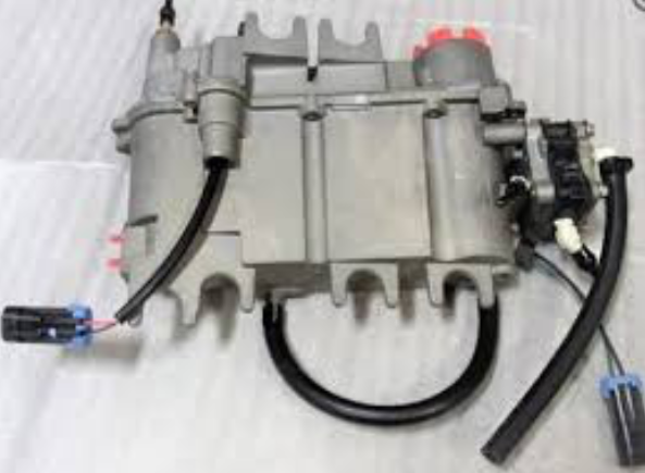

Kolla den U-formade slangen på ångseparatorn, se bilden nedan:
Kolla så att slangen sitter på plats och avtappningarna åtdragna.
Det sitter en skruv för av tappning i framkant och en i bakkant, kolla så det är åtdragna.

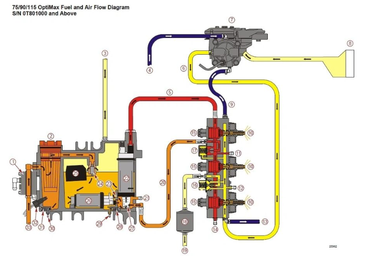

Nedan en schematisk bild över bränslesystemet på Mercury Optimax/DFI:
Bild från Mercury Marine
Mycket som skall stämma överens och därför ska man inte "pilla" själv eller ta till drastiska åtgärder.

Om du hade dessa symptom innan din motor stannade och vägrade starta efter det, kan du ju påpeka det för verkstaden.
//Pär
15 minuter sedan skrev Mercury_44XS:
Membranen som @Niklasss nämner är tryckreglingsventiler i insprutningssystemet.
De kan vara dåliga men detta är inget jag rekommenderar att man byter själv, dels är de dyra och bränsleventilen kostar ca 2000 kr och det är som tidigare nämnt stor risk att de blir felmonterade eller går sönder vid montering och då är det utkastade pengar.
Funktionen för dessa tryckregleringsventiler kontrollerar man med ett specialverktyg (manometrar) som kopplas in i systemet.
Om dessa är dåliga visar detta sig oftast som svårtstartad motor med ojämn och ryckig gång.
//Pär
Ingen lustig gång på motorn varken vid provkörning innan köp eller på dom första 25 min. på jungfruresan, den dog som om man vrider av nyckeln vid lågfart på strax över tomgångsvarv.
Hoppas du får hjälp av utbildade mekaniker med rätt utrustning som löser problemet snabbt.
Det är jättesvårt att sitta på distans och komma med ledtrådar och det är i stort sett omöjligt att peka ut ett fel direkt även på helt vanliga utombordare med förgasare.
Tänk på att endast använda Mercury DFI 2-stroke oil i oljetanken och kör helst på 98 oktan som innehåller <5% etanol samt betydligt mindre skadliga tillsatser/bionafta.
Var noga med konservering om du ska göra det själv och använd endast de produkter som rekommenderas för detta ändamål.
Spara inte på gammal bensin, den håller inte över vintern.
Har du instruktionsbok?
//Pär
1 minut sedan skrev Mercury_44XS:
//Pär
Saknar instruktionsbok, har du någon på pdf så mottages det tacksamt.
För info så är nu problemet löst, hämtade hem båten idag från verkstad, slutade i två fel, det första felet var gummipackningen som sitter uppe på högtryckspumpen och tätar mot inlopp till insprut, det var söndersprucket, nästa fel som uppdagde sig var en kabel som satt löst i en skarv till Defa startspärr, så nu får vi hoppas på att den går sommaren ut…. 😊
