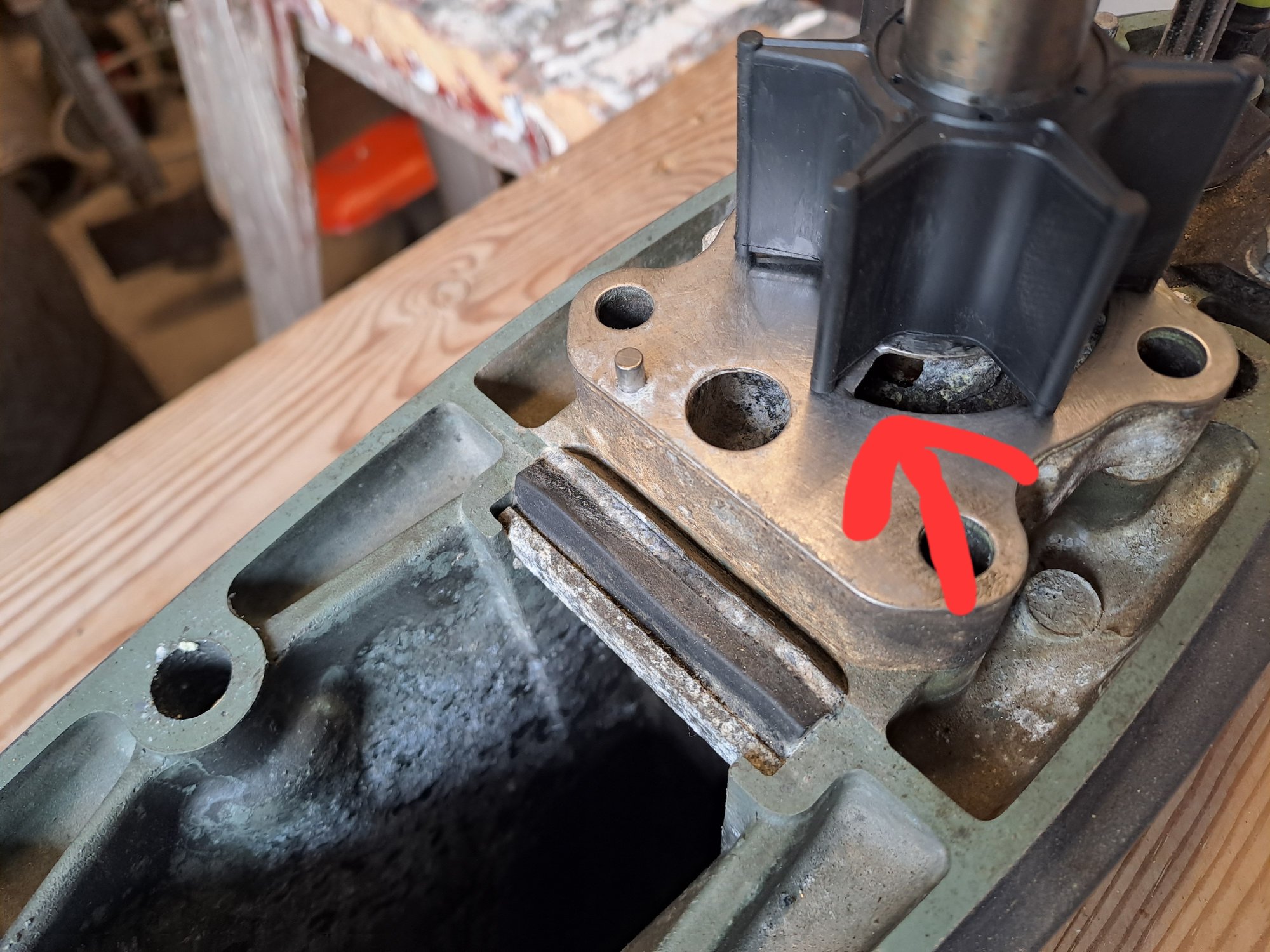

Yamaha f80, underdel vattenpump hus hål i kanal
Hej, noterade att det var hål i kanalerna i delen som sitter under impeller.  Jag har inte märkt något problem med skaller strålen eller kylning.
Behöver den bytas även om det verkar fungera med kylning?
Det ser ut som ditt undre vattenpumphus har lite korrosionsskador och att en bit har faliit bort.
Kan du ta bort impellern, drivkilen och plattan och ta en ny bild.
Ta även en bild på motorns typskylt så allt är läsbart.
Serienummer mm behövs för att kolla ev. nummerädringar och få fram rätt delar.
Mvh
Pär
Tack Pär, det stämmer som du skriver att en bit fallit bort. Biten kom ut när jag blåste rent i det undre vattenhuset. Det kan undrar över är om det kan ställa till med något eller om jag kan byta vid tillfälle.
Motorn är märkt 67G L 300438
Ja jag hade bytt omedelbart.
Det kan finnas korrosionsskador på resten av undre vattempumphuset och fler delar kan lossna som innebär att kylningen reduceras kraftigt eller t.o.m. uteblir.
