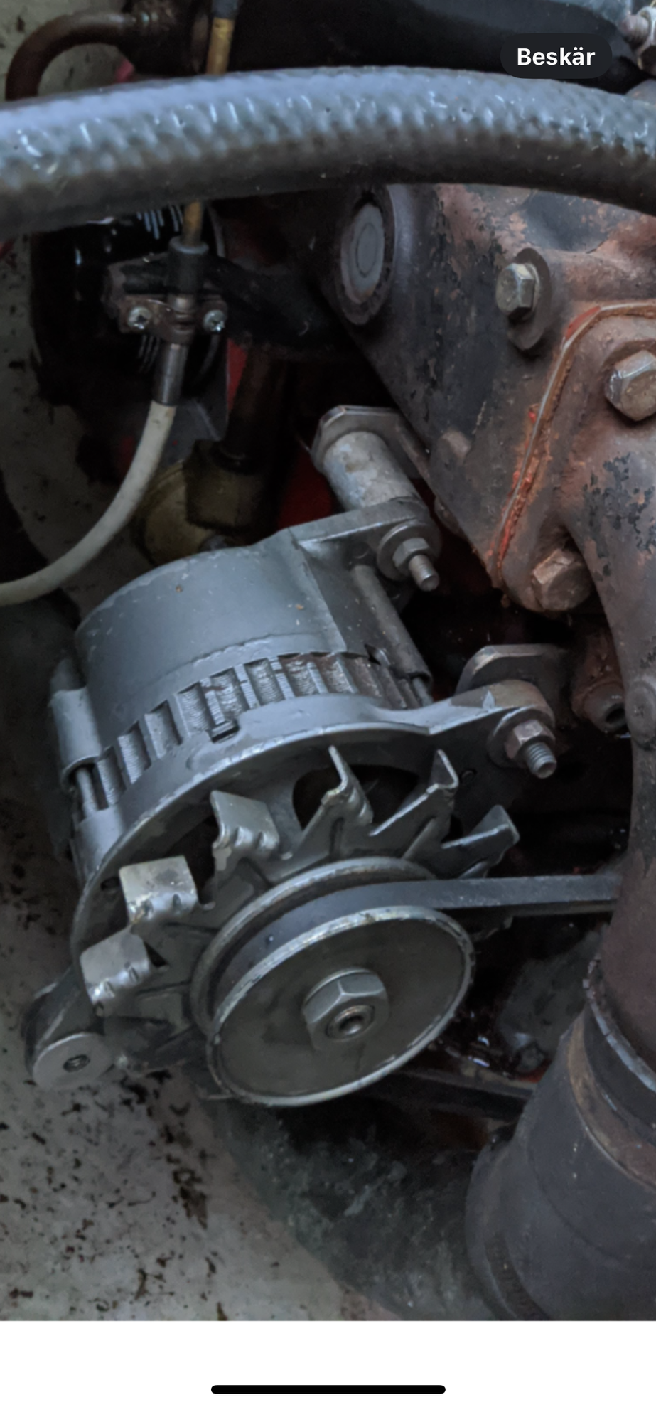

Hej, jag har skruvat isär min IQ 115 för fyra år sen och kommer inte riktigt ihåg hur generator fästet ska skruvas ihop. Möjligtvis saknar jag någon del kan någon skicka en bild på hur fästet ska sitta?
Hej.
Eftersom den där generatorn inte hör hemma på en marinmotor har du nog något hemsnickrat fäste.
Är den gnistskyddad?
Ingemar
Kan detta vara original?
Det är bakom jag vill se hur det ser ut

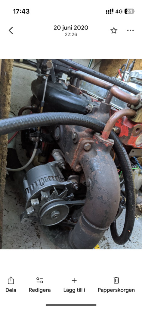

Tänker att det suttit ihop alldeles prima och går sätta ihop igen. Min bild är ifrån hur det såg ut när det satt ihop
din bild ser ut som hittepå, det kan funka. är blocket gammalt kan det vara likströmsgeneratorfäste
vid blocket . kolla att det linjerar och att remmen inte bottnar mm  B
Ser ut som generatorn kommer från något helt annat, kan det vara Yanmargrå?
Övre fäste inte original, saknas spännaren helt och hållet?
Funkar säkert men var är spännarfästet?
Den svarta slangen som ligger och vilar på avgaslimpan/knät, vad är det för slang?

slangen är sjövatten, bara upplagd tillfälligt och urkopplad når bilden togs.
gällande flytande packning så är denna bild tagen innan renovering började

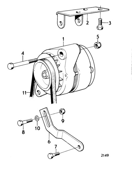

Volvo Penta original:
Enligt en online reservdelskatalog finns det 5 olika växelströmsgeneratorer till AQ115A och AQ115B.
Fästet (2) har original reservdelsnummer 819911, finns att köpa (googla på nr).
Spännararmen (6) har original reservdelsnummer 825626, finns att köpa (googla på nr).
Tidiga AQ115 hade likströmsgenerator och då ser det ut så här:
Alltså betydligt bredare mellan fästpunkterna.
Det fäste som du har idag funkar säkert men det behövs en spännararm som passar till detta fäste med generatorn du har.
Men det ser ut som att remmen sitter väldigt nära avgasslangen och finns en viss risk att de kolliderar.

Nej Volvo Penta tillverkar inte nya fästen, det slutade nog med för ca 35-40 år sedan. AQ115 är ju en motor som är ca 55 år gammal.
Finns säkert någon som har NOS på hyllan men det är ju båtmotorverkstäder som inte syns på internet.
Finns en firma i Göteborg som brukar annonsera på Blocket och de säljer beg. motorer och delar till äldre Volvo Penta. Sök under rubriken "Motor och propeller" på Blocket och skriv in "Volvo Penta" i sökfältet så kommer annonserna att visas.
Detta fäste 819911 användes på andra Volvo Penta motorer, se nedan:
https://www.megazip.net/zapchasti-dlya/volvo-penta/bracket-819911?q=819911&selectItem=1
Men du måste även byta generator om du skall byta fäste, den generatorn du har idag är inte original utan kommer från något helt annat.

Om du tittar på den bifogade bilden så ser du att generatorn bara har ett brett fäste men den generator du har på motorn har två små fästpunkter, ett fram och ett bak.
Det var så jag och andra såg att generatorn inte var original till AQ115 och därmed passar inte original fäste.
Svårt att säga vad det är för generator som sitter där och vilken motor den kommer ifrån, vissa traktorer har sån infästning med dubbla fästöron.
Vill du ha rätt generator som ska vara till motorn, kolla med Davids Mekaniska i Göteborg, har massor av beg. delar till VP och brukar annonsera på Blocket. Kan även ha original fäste också. Kan skicka länk senare när jag är på kontoret.
