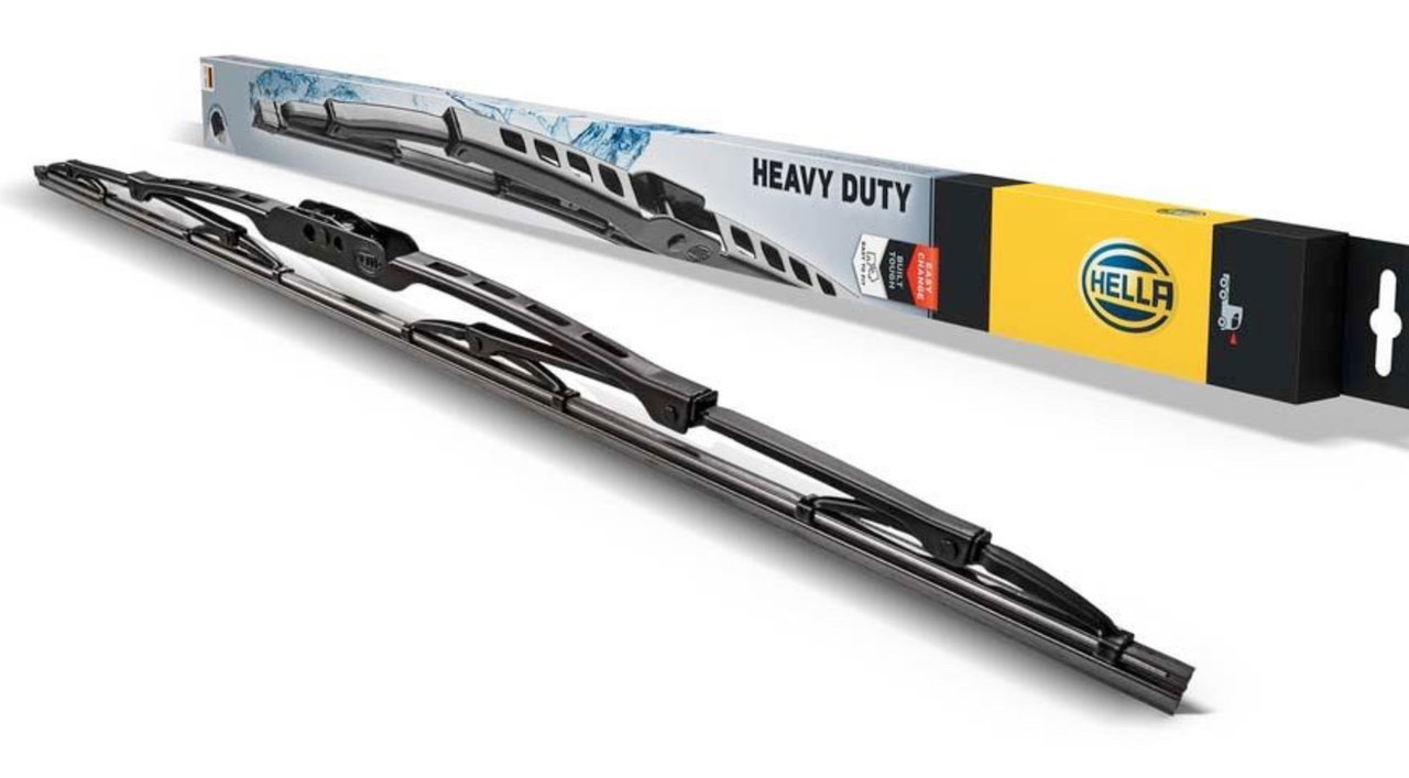

När det gäller välvda rutor hänger mycket på bladets konstruktion, det måste klara av att böjas ordentligt, därför måste det vara upphängt på flera punkter, och dessa måste ha utrymme att röra på sig. Bladet på bilden är upphängt i en ganska generös bågform med flera ledade infästningar. Kitcaren med monotorkare hade nog ingen ingenjör lagt någon längre tid på. Ska du ha monotorkare så måste du ha en mekanism som kan förskjuta bladinfästningen i tangentens riktning vid vissa vinklar.
