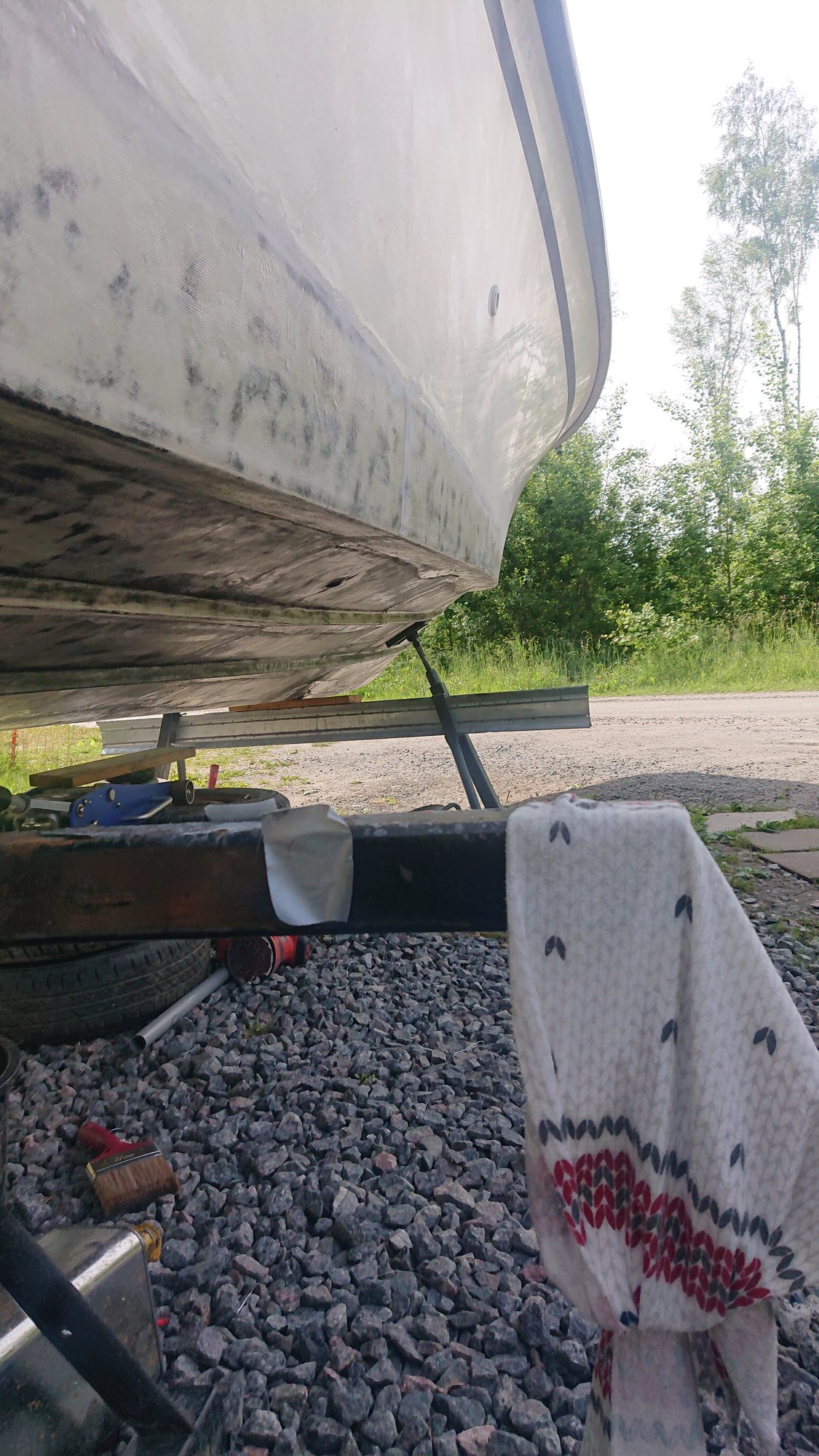

Å när man äntligen bärgat landsvägs en hel dag mdd slingrigt släp och för liten bil på alla småvägar man kan tänka sig och sen fått 1660kg plasthink på ett par rediga Tyresöbockar, ja då infinner sig den briljanta iden att man ska renslipa skrovet under vattenlinjen istället, ordentlig som man är....
Sen trillar nästa ide ner att om man ändå renslipar kan man jhu lika gärna förstärka skrovet under vattenlinjen....
Å då tar man jhu för bästa resultat heltäckande glasfiber armeringsmattor såklart...

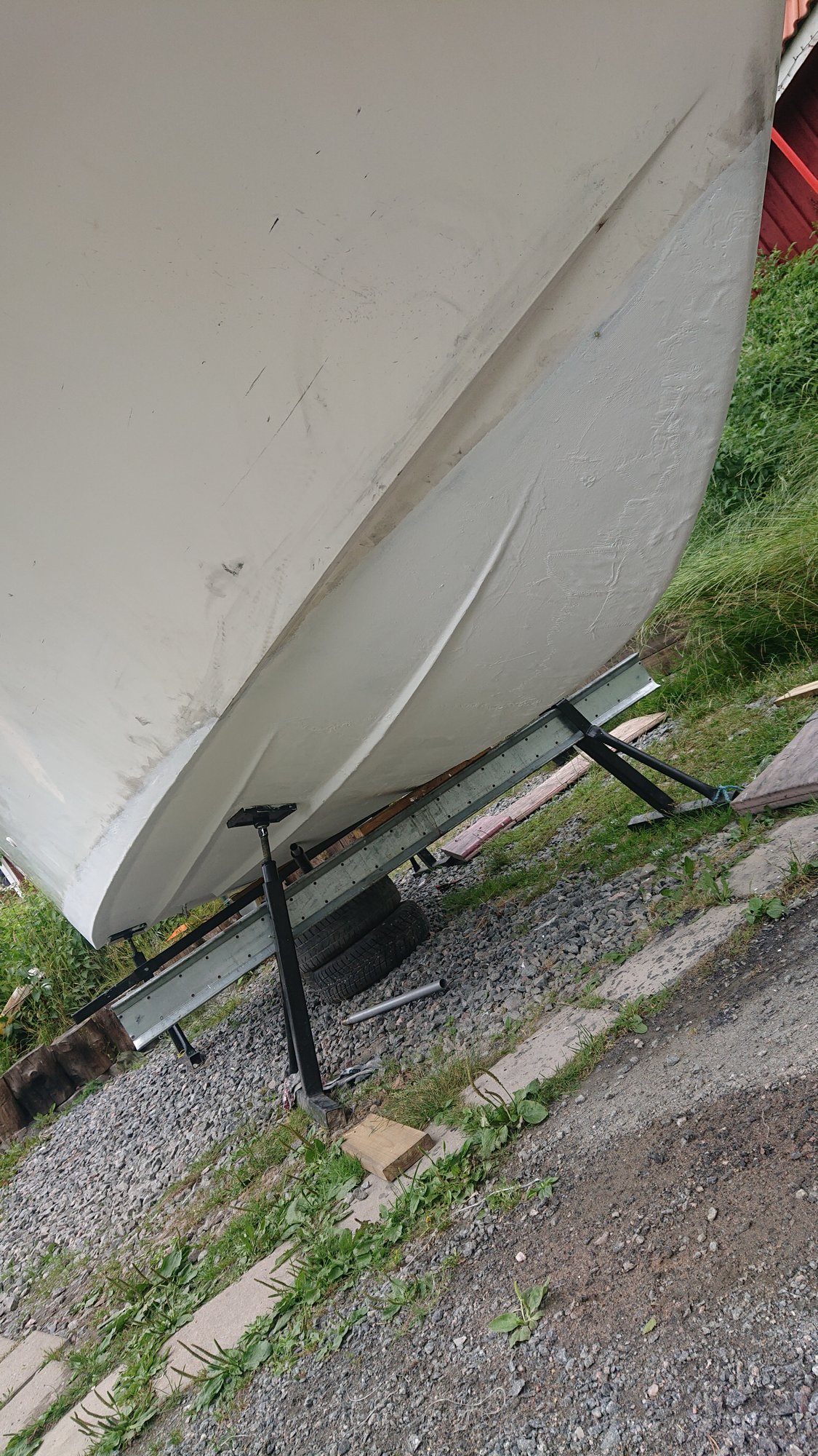

-Det tog ytterligare en vecka+, att polyester matte glasfibra hela skrovet under vattenlinjen. Ack vilka fina minnen liggandes på rygg på grovstenbitar med tunn plastmatta som skydd och snurra runt och försöka hålla upp stora glasfiberstycken och samtidigt smeta på polyester.. Kladdkalas deluxe...
Å vad fin man blir efteråt när det härdar, här behövs inge brasiliansk vaxning, testa båt skrov armering, det ni!

-5 dagar senare hade flera fina lager av epoxy med ytterst nogrann fördelning rollats och målats. Inte en por öppen.

Skulle du få för mycket spring i benen/armarna så skulle en spackling av botten sitta fint. Då hämtar du säkert hem ett par knop.
@excel319 Jo, kölen i fören ser lagom kul ut men den är förstärkt med 3 lager tjock fibermatta samt extra lager på utstickande skrovpartier. (Planingströsklar?)
Skulle kunna finslipa men i år får det bli hård biocodfri bottenfärg.
Då glider det lätt.
