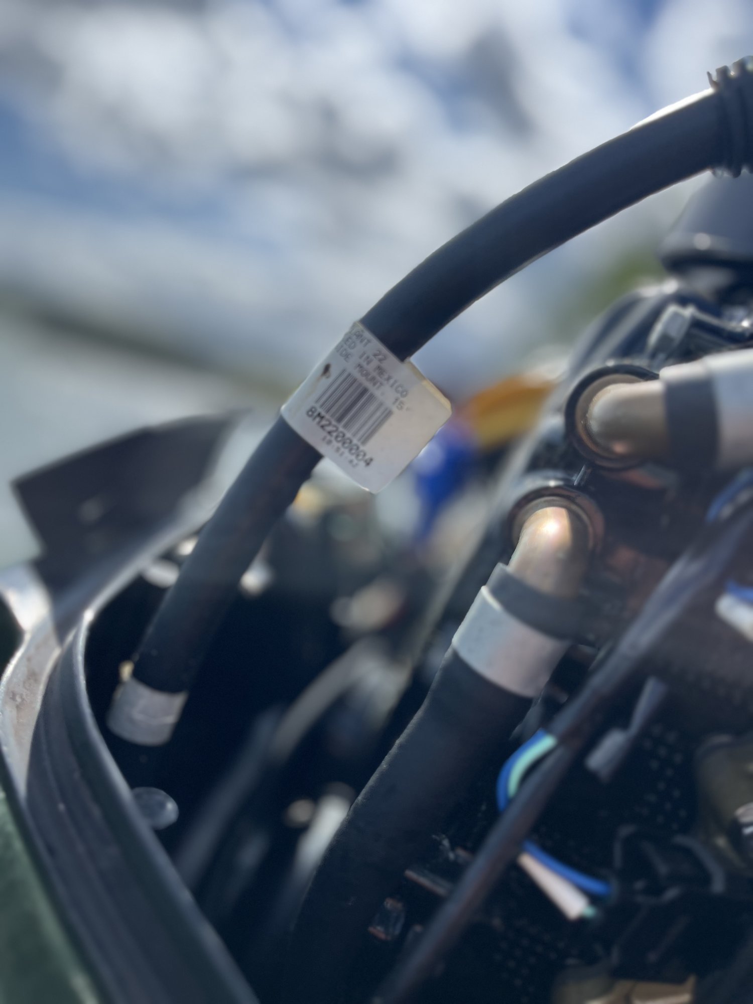

Serienummer?
Ta en bild på typskylten.
Utan serienummer kan jag inte kolla om du även måste byta spjällhuset.
När jag fått serienummer och kollat får du besked.
Vet inte om det är någon som mappar om ECU till denna motor om det är den 3–cylindriga.
Den 2-cylindriga tror jag inte går alls.
Mvh
Pär

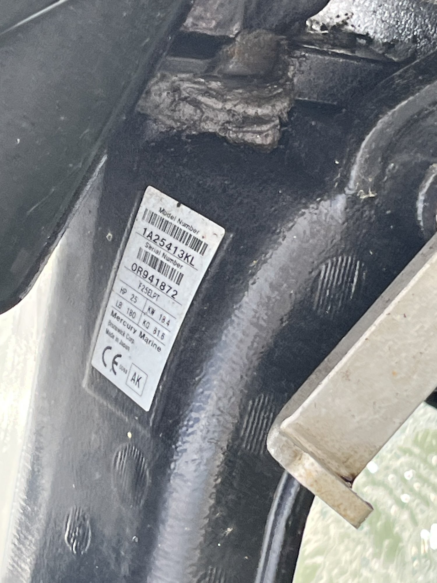

Nej inget av detta är ett serienummer.
Leta efter typskylten på SB sida av svivelfästet.
Hittar du inget där så på motorblocket, en aluminiumbricka storlek som en 50-öring, ser ut som en frostplugg.
Kan ev. sitta en dekal på cylindertoppen någonstans men den är inte grön som det står OK på.

Ja du måste även byta spjällhuset för att komma upp i 30 hk.
Kolla med auktoriserade verkstäder (Mercury och Tohatsu) om någon har en skrotad motor som inte varit under vatten om de har en ECU och ett spjällhus till en 30 hk motor att sälja.
Alternativet är att byta motor.
