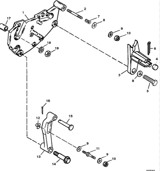

Till att börja med, har du kollat så att växelvajrarna är hela och det rör sig på växlingskonsolen inkommande vajer från reglage och vajern som går ner till drevet?
Det är denna du ska kolla:
Kolla även reglaget så inget har gått sönder där.
Det är väl det enda man kan kolla själv utan specialverktyg, växel vajern som går till reglaget kan man byta själv när båten ligger i vatten.
Växelvajern som går från växlingskonsolen ner till drevet måste upp på land för att bytas och drevet måste demonteras från bälghuset.
