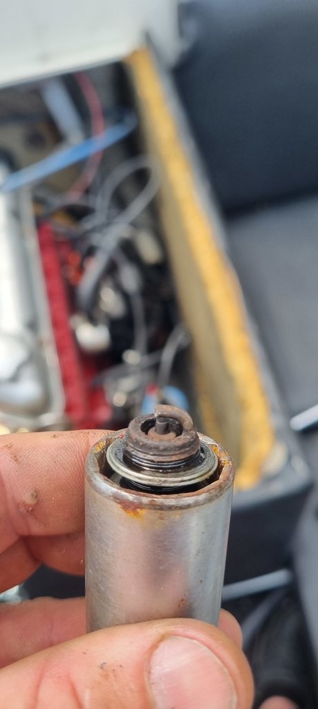

Kollade stiften idag. Va tror ni? Går den snålt?.
Det stiftet på bilden ser bra ut, ser alla lika ut så är det bra.
