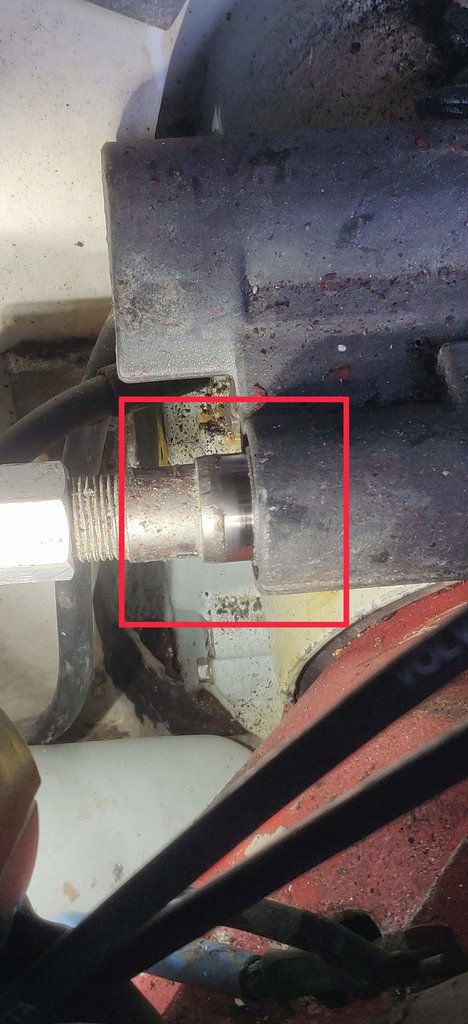

har just köpt en Maxi 680 DC som är helt omöjlig att köra i låg fart.
Måste vrida ratten ,eöllan kl 9 - 3 hela tiden.
Inget glapp i ratt / teleflex.
Det första  glappet hittade jag där vajern går in i hydraul pumpen/styrningen.
Verkar som det är kolven som rör sig i den svarta " klumpen ", sitter en packbox där ser det ut som.
Den kanske ska röra sig så mycket, innan drevet rör på sig.
Någon som vet.
Bifogar bild.

Den svarta "klumpen" är servostyrningen och är en hjälpservo, ingen hydraulstyrning.
Det skall "glappa" lite där styrvajern är ansluten till servocylindern då detta glapp manövrerar ventilerna inne i servon som märker av vilket håll man girar åt.
Snabb titt på bilden ser det ut som Volvo Penta men det är ju bara en gissning.
Återkom med uppgifter så får du bättre svar.

Kolla följande (siffror inom parentes ref. nr på bild i länk nedan):
Glapp mellan styrarm (11) och styrgaffel (4).
Sitter en bult (18) och mutter på styrarmen där den ansluter till styrgaffelaxeln, se till att den är åtdragen.
Glapp i bussningar (plast) (2 och 3) för styrgaffelaxeln, sitter i yttre skölden.
Glapp i "styrhjälmens" (4A) infästning.
Tror att styrgaffel och styrhjälm säljs som komplett enhet numera.
Kan även vara glapp i länkstaget (35) och sprintarna (36).
Bilden är för 290 DP, hittade tyvärr ingen korrekt bild för 280 DP.
Principen är den samma men reservdelsnummer kan skilja mellan modellerna.
Ovan nämnda detaljer är kända för att glappa och ger liknande symptom som du beskriver på VP 270, 280 och 290 drev oavsett om det är SP eller DP.
