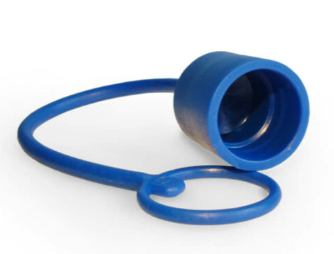

Sitter röret fortfarande anslutet till vevhuset skall du nog sätt någon form av huv i slutet av röret, kan fungera med skyddshuvar för hydraulsnabbkopplingar eller liknande.
Något sånt här:
Mät rörets diameter och åk in till någon som säljer hydraulikdelar och kolla om de har något som passar men det måste vara presspassning så den inte lossnar under gång.

Nej, den kan du plugga med något lämpligt som t.ex. skyddshuv för hydraulkopplingar fast de finns kanske inte mindre än 3/8".
Mät rörets diameter och åk till någon som säljer hydraulikdelar och hör med dom eller får du googla fram något. Sätt inte dit någon kork eller träplugg, det ska vara gummi eller liknande.
